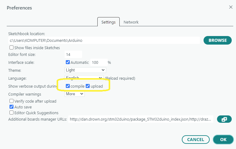

    Napisz, jak programowałeś mikrokontroler.
    Czy używasz bootloadera z Arduino? Jakie opcje platformy wybrałeś?
    Czy zweryfikowałeś (np. przy użyciu Avrdudess, czy wgrałeś poprawny HEX i masz odpowiednie fusebity?
    Jakbyś podał schemat, to mógłbym się przyjrzeć, czy konfiguracja pinów jest poprawna w programie.
    Zaznacz opcje dodatkowych informacji podczas kompilacji i przekaż nam wyniki z konsoli. Z tego dużo można wyczytać.
    Okno preferencji Arduino IDE z zaznaczoną opcją wyświetlania szczegółowych informacji podczas kompilacji i wgrywania.
