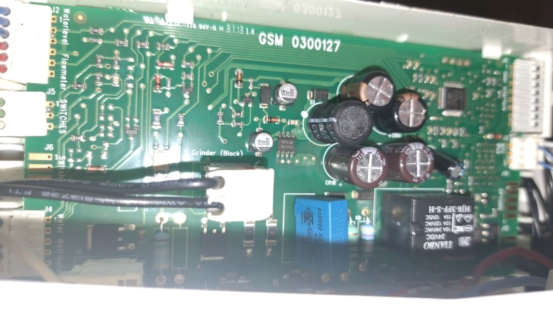

mam ekspres KRUPS EA8050, który uparcie mieli kawę tylko 4 sekundy.
Śledząc forum, próbowałem:
- regulacja grubości mielenia,
- reset,
- kalibracja każdorazowo kończy się błędem 14 (usterka kalibracji) - stosowałem wkładki 10–15 mm,
- młynek czysty - koło nie było ruszane (wymieniłem go nawet na inny z 8010), zachowanie identyczne,
- brak jakichkolwiek przecieków,
- przepływomierz czysty,
- w trybie serwisowym - opcja "młynek 8 s." - młynek mieli 4 sek.
Wszystko zachowuje się i wygląda poprawnie - jedynie mielenie jest za krótkie - kawa nie nadaje się do picia. Ciastka są cienkie, niezbyt zbite (nic dziwnego - jest jej za mało).
Straciłem już pomysły - jedyne, co podejrzewam, to błąd oprogramowania, czyli wymiana płyty (GSM0300127 DC-116 94V-0 H 3113 1.4).
Czy ktoś kiedyś miał podobny problem i ma jakieś podpowiedzi?
AI: Czy przed pojawieniem się problemu były wykonywane jakieś aktualizacje oprogramowania, naprawy elektroniki lub inne ingerencje w płytę główną?
Nie było.
AI: Czy poza błędem 14 i krótkim czasem mielenia pojawiają się jeszcze jakieś inne błędy lub nietypowe zachowania ekspresu?
Nie.
