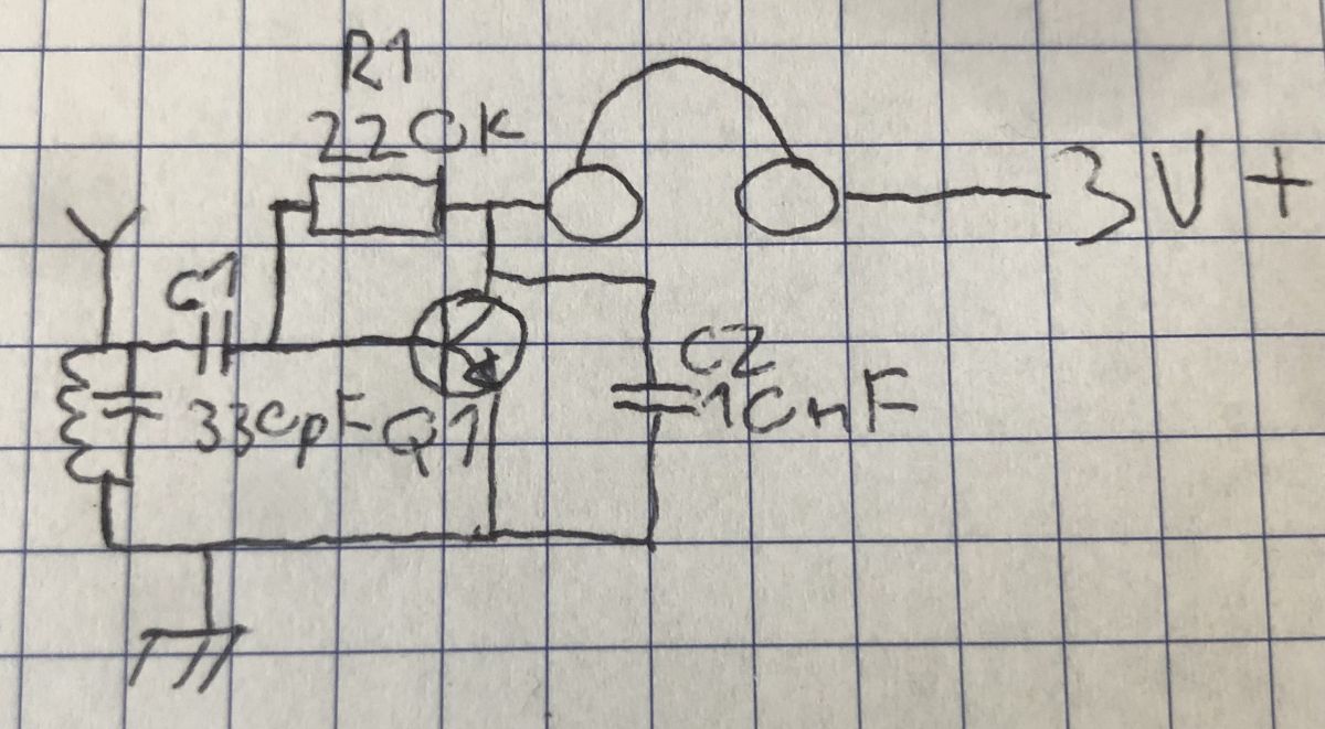

    Dzień dobry, chcę zbudować prosty odbiornik AM na jednym tranzystorze, ale w internecie jest niewiele schematów takich odbiorników, więc spróbowałem sam wymyślić taki i chcę zapytać czy będzie on działał oraz co mógłbym ulepszyć:
    Odbiornik AM na jednym tranzystorze – ocena schematu i dobór wartości elementów
    wartość R1 i R2 doszedłem patrząc na inne schematy i jakie w nich są wartości tych rezystorów i doszedłem do wniosku że to będzie dobry kompromis. Q1 działa jako wzmacniacz w.cz i dioda do detekcji to germanowa AAP153 bo takie aktualnie mam. Do wartości C1 doszedłem też patrząc na inne schematy i myślę że istnieją lepsze opcje co do pojemności tego kondensatora.
    #2 21564044
    gps79
    Poziom 37  
    Posty: 2193
    Pomógł: 495
    Ocena: 794
    Trochę dziwne to, co piszesz, bo bez większego problemu można znaleźć trochę schematów jednotranzystorowych odbiorników AM.
    Detekcja w kolektorze zapewne nie będzie działać.
    Zamień diodę i tranzystor miejscami, tj. najpierw detekcja, a później wzmocnienie, no i słuchawka wysokoomowa zamiast R1.

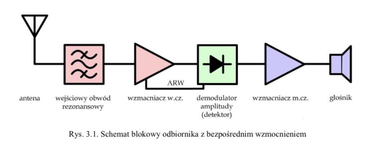

  • #3 21564074
    Lionsio
    Posty: 313
    Pomógł: 12
    Ocena: 24
    >>21564044
    To jest schemat blokowy odbiornika o bezpośrednim wzmocnieniu:
    Schemat blokowy odbiornika radiowego z bezpośrednim wzmocnieniem przedstawiający antenę, obwód rezonansowy, wzmacniacz w.cz, demodulator, wzmacniacz m.cz i głośnik.
    Wzmacniacz w.cz jest przed demodulatorem. W moim schemacie tranzystor Q1 to właśnie wzmacniacz w.cz a po nim następuje detekcja na diodzie i dźwięk idzie do słuchawki wysokoomowej
    #4 21564091
    gps79
    Poziom 37  
    Posty: 2193
    Pomógł: 495
    Ocena: 794
    Jeśli się upierasz, to możesz pozostawić taką kolejność, jednak blok detektora jest niepoprawny, bo prąd nie będzie miał chęci płynąć przez diodę.
    #5 21564130
    jarek_lnx
    Posty: 22653
    Pomógł: 4183
    Ocena: 6080
    Na katodzie diody jest 3V a na anodzie zawsze będzie mniej.
    Napięcie przemienne można wyprostować, napięcia zmiennego o stałej polaryzacji nie można.

    #7 21564198
    jarek_lnx
    Posty: 22653
    Pomógł: 4183
    Ocena: 6080
    Lionsio napisał:
    Dlaczego na katodzie będzie 3V? jedyny prąd który mi się wydaje że tam dociera to przez słuchawki 2K
    No właśnie na obu wyprowadzeniach słuchawek masz to samo napięcie bo nie płynie przez nie prąd, czyli na katodzie jest 3V na kolektorze tranzystora gdzieś w okolicy 2,5V, czyli -0,5V polaryzuje diodę zaporowo.
  • #8 21564214

    #9 21564261
    jarek_lnx
    Posty: 22653
    Pomógł: 4183
    Ocena: 6080
    Lionsio napisał:
    czy jak dioda jest spolaryzowana zaporowo to może to pomóc
    Gdyby chodziło tylko o wsteczną polaryzację miałbyś po prostu mniejszą czułość bo sygnał musiał by przekroczyć dodatkową barierę, ale tu sygnał z kolektora nigdy nie przekroczy 3V i nigdy nie spowoduje przewodzenia diody.
    Lionsio napisał:
    po prostu nie podłączać słuchawki do plusa i diody tylko do diody i minusa
    Taki sam problem z tą różnicą że dioda zawsze przewodzi.
    Trzeba wyrównać napięcia po obu stronach diody albo odciąć składową stałą kondensatorem.
    Detektor równoległy ma tą zaletę że nie wymaga dodatkowego rezystora który tracił by energię:
    Schemat prostego detektora równoległego z kondensatorem, diodą, rezystorem i odbiornikiem.
    Częstym widokiem na schematach jest podwajacz napięcia.
    Schemat elektroniczny radiodetektora z tranzystorem, diodami i elementami pasywnymi.
    Podwajacz ma tą wadę że wymaga 2x większego prądu wejściowego, więc niweluje korzyść ze słuchawki wysokoomowej, ale jeśli za nim jest wzmacniacz to ok

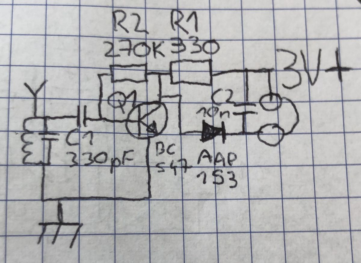

  • #11 21564963
    Lionsio
    Posty: 313
    Pomógł: 12
    Ocena: 24
    >>21564282
    Chyba zbyt wcześnie spróbowałem wymyślić samemu schemat odbiornika o bezpośrednim wzmocnieniu. Spróbowałem teraz zaprojektować prostszy:
    Ręcznie narysowany schemat prostego odbiornika tranzystorowego na papierze w kratkę z oznaczeniami elementów i wartościami.
    Tranzystor Q1 ma działać jako demodulator i wzmacniacz m.cz w jednym. Wartość C1 jest pewnie za mała jak na taki odbiornik, i chciałbym spróbować dodać do niego sprzężenie zwrotne poprzez rezystor dający wzmocniony sygnał audio z powrotem na bazę tranzystora ale wydaje mi się ze żeby to działało to trzeba zrobić jeszcze jeden stopień wzmacniacza i z niego dać z powrotem sygnał na bazę pierwszego tranzystora
  • #12 21565300
    jarek_lnx
    Posty: 22653
    Pomógł: 4183
    Ocena: 6080
    Sprzężenie zwrotne spotyka się ujemne i dodatnie. Ujemne poprawia inne parametry, ale zmniejsza wzmocnienie, dodatnie zwiększa wzmocnienie ale może doprowadzić do niestabilności. Z dodatniego sprzężenia powstają odbiorniki reakcyjne. Można na jednym tranzystorze wzmacniać raz wysokie raz niskie częstotliwości, z tego powstają odbiorniki refleksowe.
    Do zrobienia dodatniego sprzężenia wystarczy jeden tranzystor, sprzężenie robi się cewką do cewki anteny, ten "transformator" może odwracać fazę.
    Policz reaktancję

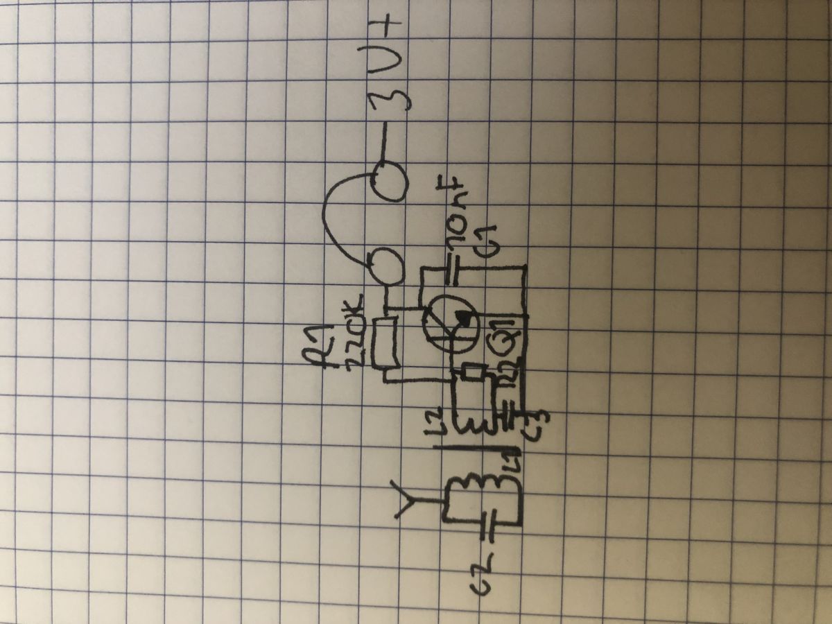

  • #21 21566048
    Lionsio
    Posty: 313
    Pomógł: 12
    Ocena: 24
    >>21565936
    Czyli zaktualizowany schemat wygląda tak?
    Ręcznie narysowany schemat prostego obwodu elektronicznego z tranzystorem, cewkami, rezystorem i kondensatorami na kartce w kratkę.
    Tylko jaka wtedy będzie wartość R2 i C3? Też nie jestem jakoś 100% pewien że można podłączyć L2 od razu do bazy, nigdy nie widziałem schematu gdzie tak jest
  • #23 21566327
    Lionsio
    Posty: 313
    Pomógł: 12
    Ocena: 24
    >>21566221
    R1 służy przecież do tego żeby tranzystor wzmacniał sygnał, chodziło ci o R2?

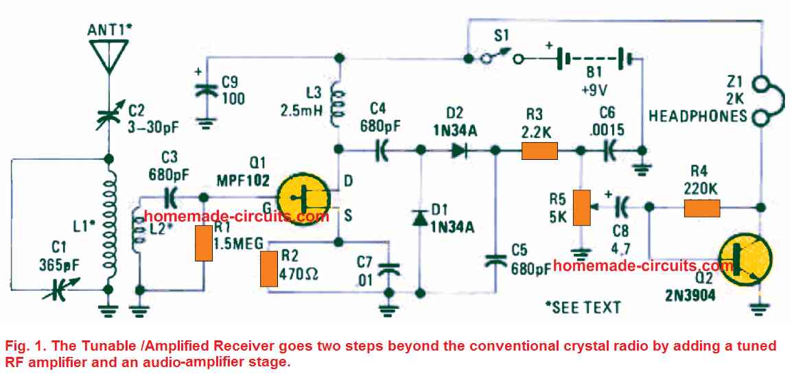

  • #29 21566677
    Lionsio
    Posty: 313
    Pomógł: 12
    Ocena: 24
    >>21566527
    Myślę że wystarczy żeby cewka mogła się przesuwać po pręcie ferrytowym zmieniając dystans między cewką obwodu LC a cewką sprzężenia zwrotnego
    Edit: Zignorujcie to ponieważ przez przypadek (niewiem jak) wysłała mi się poprzednia wiadomość przez przypadek jeszcze raz
    Teraz właśnie długo szukałem prostego odbiornika AM na jednym tranzystorze o jakichś nie najgorszych parametrach i znalazłem taki:
    Schemat prostego odbiornika AM z jedną lampą tranzystorową, cewkami L1 i L2 oraz potencjometrem.
    Nie wiem jakiej wartości powinny być R1 i C2. Nie mam też słuchawki wysokoomowej o impedancji 2K więc myślę czy mogę podłączyć zamiast niej rezystor 2.2K i podłączyć do tego wzmacniacz
  • #30 21566915
    _jta_
    Specjalista elektronik
    Posty: 48979
    Pomógł: 3207
    Ocena: 4232
    Przede wszystkim, żeby Q1 mógł działać, na jego bazę trzeba doprowadzić prąd z +zasilania (oczywiście poprzez opornik), a tu R1 masz połączony z cewką, która z kolei jest połączona z -zasilania - R1 powinien być włączony między bazę Q1, a górny koniec L2.
    A poza tym, C2 musi być bardzo mały, żeby nie powodował znaczącego tłumienia rezonansu - wielokrotnie mniejszy od C1.
    R1 trzeba dobrać do wzmocnienia Q1 i oporu słuchawek - powinien mieć opór zbliżony do ich iloczynu.
