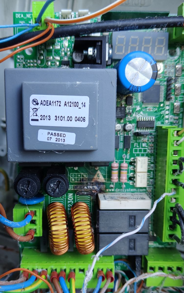

    Spaleniu uległa płyta NET230N DEA od centrali sterującej napędem bramy. Da radę to naprawić?
    Spalona i uszkodzona płytka drukowana z widocznymi śladami przepalenia i odsłoniętymi ścieżkami miedzianymi.
    Zbliżenie na przypaloną i spaloną płytkę drukowaną NET230N DEA z wyraźnymi śladami uszkodzenia ścieżek w okolicy złącz i rezystorów.
    Spalona płytka drukowana NET230N DEA z widocznym uszkodzeniem i przypaleniem ścieżek.
    Uszkodzona płyta sterująca NET230N DEA z widocznymi śladami przypalenia i nadpalonymi elementami.

    Tak. Należy pozbyć się węgla, odbudować połączenia, wymienić uszkodzone komponenty - prawdopodobnie Q14, inne trzeba mierzyć. Troszkę pracy, ale do odzyskania. Nowa centralka kilkaset złotych, więc warto tą ratować.
