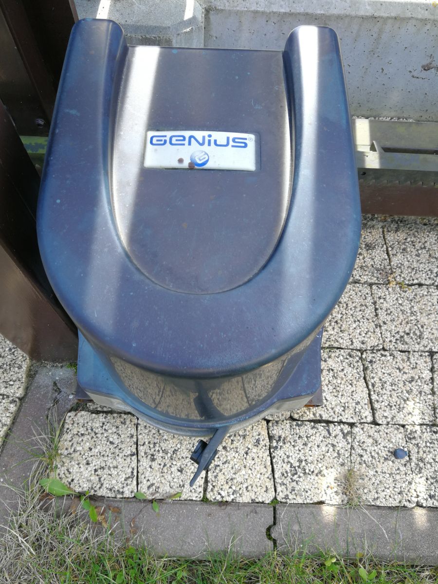

    Witam wszystkich, po burzy spaliło się moje sterowanie do bramy. Potrzebuje wymienić ale nie bardzo wiem gdzie jak ten temat ogarnąć. Proszę doradźcie. Pozdrawiam i dzieki.

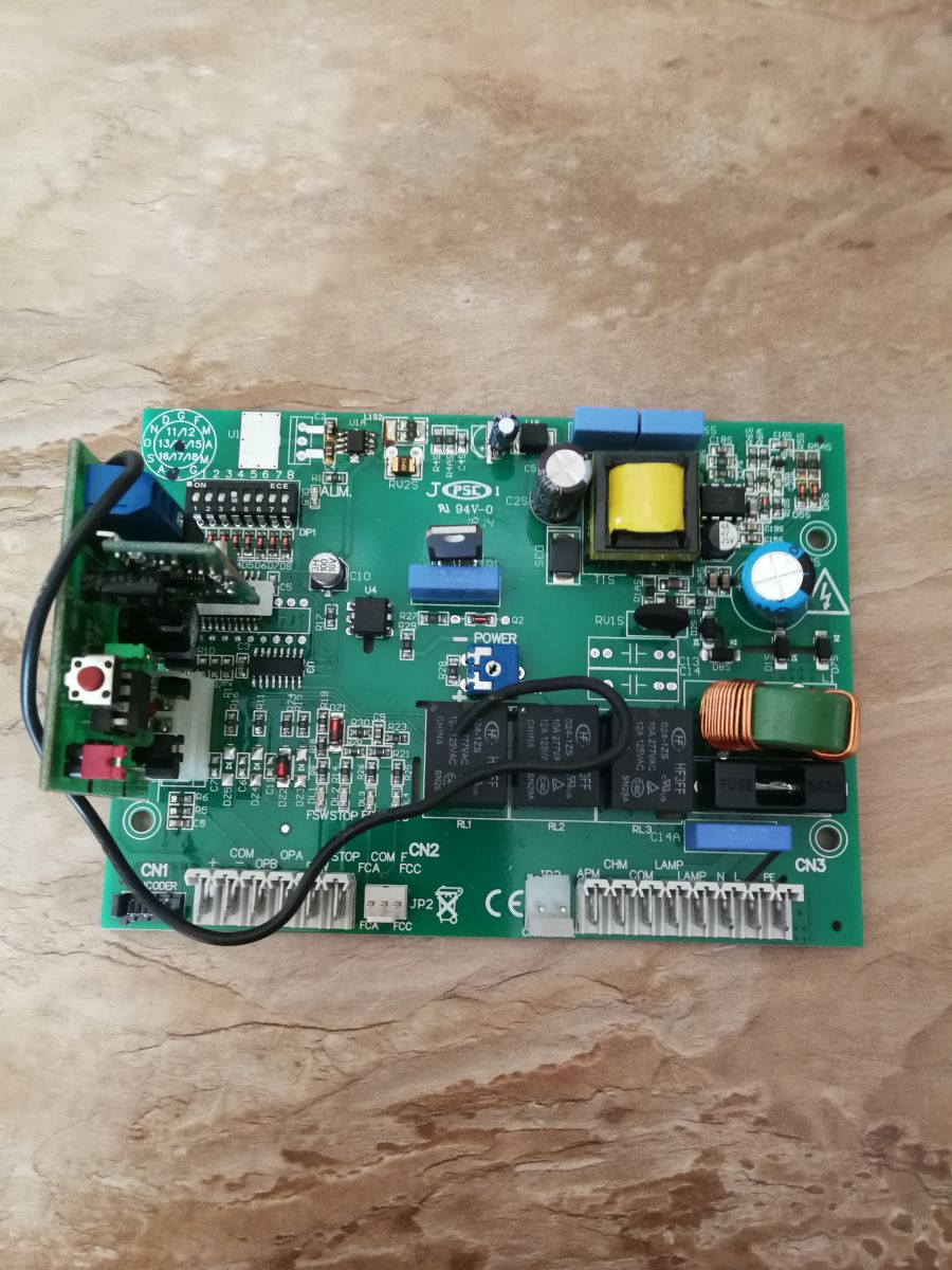

    Dałem ta płytkę do naprawy - bez powodzenia, uszkodzony procesor. Gdzie kupic taka centrale?

    Znalazłem na allegro za 447zl. A jak wygląda wymiana? Będzie wszystko działać tzn. piloty czy otwieranie/zamykanie z domofonu? Czy będę potrzebował kogoś żeby to wszystko odpalić?

    Zasadniczo sam powinieneś, ale...
    Jeśli centralka jest dokładnie taka sama - kable przepinasz jak były, przekładasz radio, DIPy ustawiasz jak w starej płycie - powinno ruszyć bez gadania włącznie z pilotami.

    Witam ponownie, brama w końcu ruszyła ale nie obyło się bez niespodzianek - uszkodzeniu uległ również czujnik krańcówek i radio.
