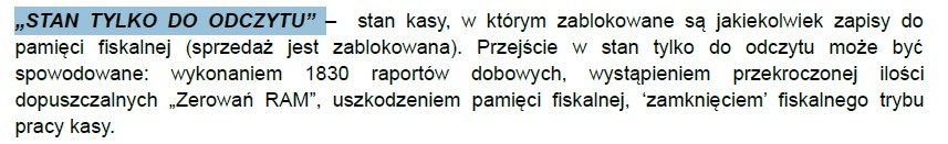

    Jeżeli wyświetlała komunikat „STAN TYLKO DO ODCZYTU
    Fragment instrukcji opisujący stan „STAN TYLKO DO ODCZYTU” w kasie fiskalnej, na białym tle z niebieskim podświetleniem.
    to jest jak napisałem wyżej.

    >>21565389 Tak, dokładnie tak jest. Podczas moich eksperymentów udało mi się sformatować kartę SD, ale potem pojawia się komunikat, że urządzenie działa tylko w trybie do odczytu. Spróbuję rozpuścić ciecz pamięci fiskalnej i wymienić ją na ten sam model. Jeśli to się nie uda, to najwyżej sam pobawię się w stworzenie własnej drukarki termicznej. Dziękuję uprzejmie za pomoc.

    Kartę SD bez problemu można sformatować też np. w laptopie lub dać nową. To może zrobić użytkownik. Po włożeniu nowej czystej (sformatowanej) kardy SD trzeba ją zainicjować drukarką. W „STAN TYLKO DO ODCZYTU" drukarka nie zainicjuje nowej karty SD.
