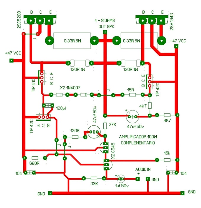

    Witam, składam końcówkę mocy i mam pytanie, czy to zadziała od pierwszego odpalenia. Możecie sprawdzić, czy nie ma błędów, ponieważ taką znalazłem?
    • Końcówka mocy do samodzielnego montażu – czy układ zadziała od razu, sprawdzenie schematu FB_IMG_17250793016231619.jpg (112.31 KB) Musisz być zalogowany, aby pobrać ten załącznik.

    Jakoś powinien działać, ale raczej będzie zniekształcał - tam nie ma regulacji prądu spoczynkowego tranzystorów wyjściowych.
    Nie ma też żadnych zabezpieczeń przed zwarciem, czy przeciążeniem, więc trzeba uważać. A przy uruchamianiu wypada posprawdzać połączenia miernikiem, a potem i tak zasilać z ograniczeniem prądu, licząc się z tym, że może być błąd montażu - w takich układach brak jakiegoś połączenia może spowodować, że gdzieś popłynie zbyt duży prąd i uszkodzi jakieś elementy.

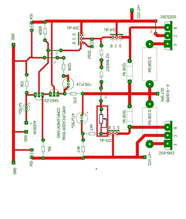

    Wystarczy wymienić rezystor 15 Ω na potencjometr 0-50 Ω, aby można było regulować prąd spoczynkowy.
    Schemat płytki wzmacniacza z wyróżnionym miejscem rezystora 15 Ohm do wymiany na potencjometr 0-50 Ohm.

    Ale żeby kompensacja termiczna działała poprawnie, diody trzeba by przykręcić do radiatora.
    Dla początkującego łatwiej bez prądu spoczynkowego, nic nie trzeba regulować, więc trudniej zepsuć, a jakość w amatorskich projektach nie jest priorytetem.
    Uwaga na brak zabezpieczeń, jak zrobisz zwarcie wyjścia, to wzmacniacz się spali. W amatorskich projektach brak zabezpieczań jest popularny, bo można dzięki temu zaoszczędzić 1 zł i kilka elementów.
    Trzeba uważać na sposób prowadzenia masy, ta ścieżka na rysunku, gdzie sprzężenie i wejście są połączone w innych punktach, może sprawić problemy; lepiej prowadzić gwiaździście.

    Moim zdaniem sensowne jest uzupełnienie obwodu o moduł ochrony głośników przed stałym napięciem na wyjściu wzmacniacza, ponieważ ich uszkodzenie będzie kosztować finansowo znacznie więcej niż wymiana jakiegokolwiek uszkodzonego elementu.

    Moim zdaniem, budując ten wzmacniacz, autor ryzykuje (przy uruchamianiu) spalenie tranzystorów mocy, głośników, a i może źródła zasilania. Dlaczego tak myślę?
    Przy napięciu +/-47 V wzmacniacz da ponad 200 W mocy skutecznej na głośnik 4 Ω. Brak jest jakichkolwiek zabezpieczeń głośnika i tranzystorów.
    Ogromny niespotykany stopień wzmocnienia (k = 225) będzie powodował przesterowania.
    Brak obwodu Zobla i kondensatorów na tranzystorach wróży wzbudzenia.
    Brak regulacji zera na wyjściu głośników i zastosowanie niesparowanych tranzystorów we wzmacniaczu różnicowym może spalić głośniki.
    Ten układ to porażka, jeśli będzie go budował ktoś bez doświadczenia.
    Moim zdaniem lepiej byłoby zbudować końcówkę mocy na płytce z Unitry WS-503. Rysunek płytki i schemat są łatwo dostępne.

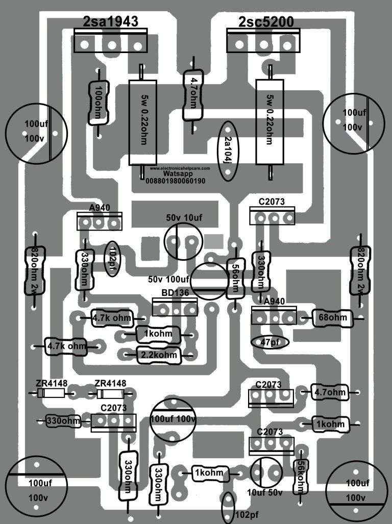

    Witam, dość po długim czasie. Znalazłem taki układ, może ten będzie lepszy.

    Ciężko ocenić bez schematu. Widzę jeden błąd w obwodzie sprzężenia zwrotnego (jest 56 Ω, a powinno być 56 kΩ).

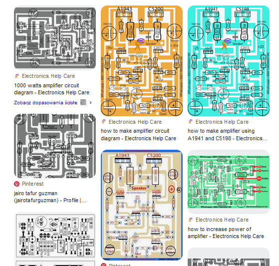

    W jaki sposób znajdujecie te niekompletne projekty?
    Wrzuciłem w Google, żeby mi znalazł oryginalny projekt, i nie ma schematu, tylko jest płytka w różnych kolorach.
    Elektronicy używają schematów, jeśli na stronie nie ma schematu, to nie jest przeznaczone dla elektroników. Można się spodziewać różnych dziwnych błędów. Schematy to język elektroniki, czy pytałbyś analfabetę, jak pisać listy?
    Rezystor od polaryzacji diod źródła prądowego jest absurdalnie niski 330 Ω; dlaczego stopień wejściowy jest na tranzystorach średniej mocy, tego nikt nie wie. Projekt niewygodnie się analizuje, kiedy ma się tylko projekt płytki.
