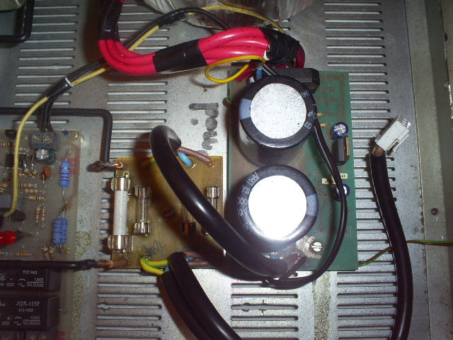

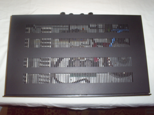

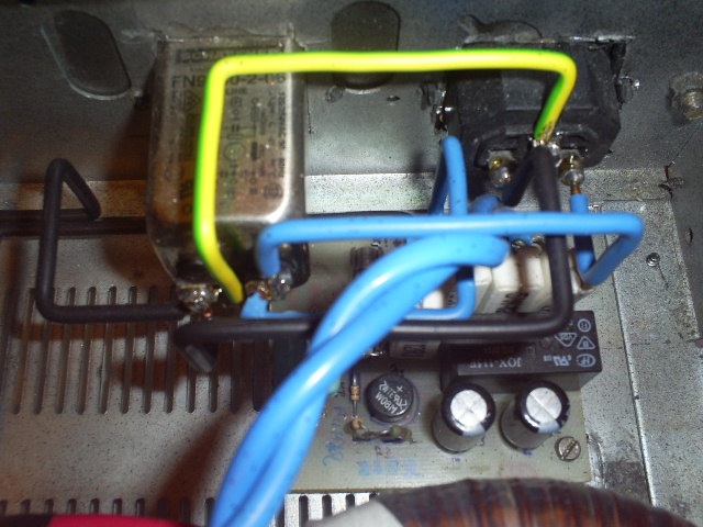

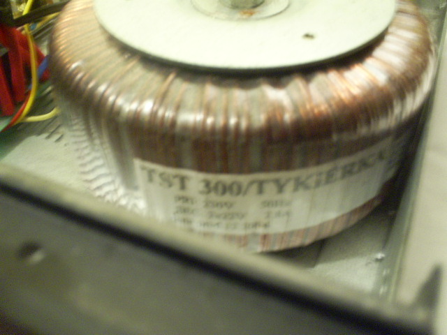

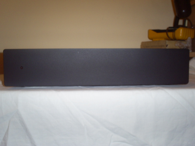

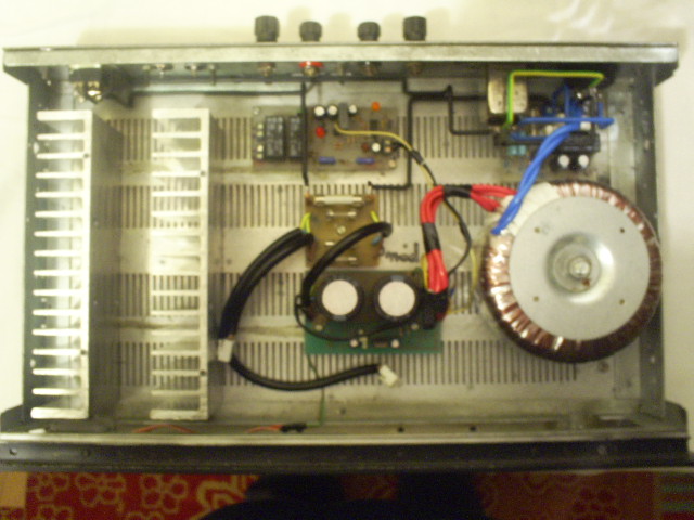

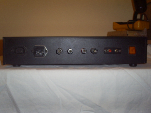

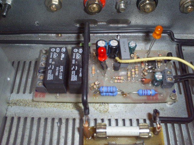

    Oceńcie moją robotę.
    OTO PARĘ DANYCH CO W SRODKU SIĘ ZNAJDUJE: 1. TRANSFORMATOR TST 300 2X22V; 2. ZASILACZ SYMETRYCZNY DAJE NA WYJŚCIU 2X30V; 3. UKŁAD MIĘKIEGO STARTU TRANSFORMATORA - ZAPOBIEGA WYWALANIU KORKÓW W MIESZKANIU, UKŁAD OPUŹNIONEGO ZAŁĄCZANIA GŁOŚNIKÓW, FILTR SIECIOWY NA WEJŚCIU 230V ZACISKI SKRĘCANE DO KABLI, OBUDOWA METALOWA, PANEL ALUMINIOWY (Z PRZODU CZERONA DIODA), POZŁACANE WEJŚCIA SYGNAŁU CHINCH, RADIATORY 2 SZT. 19X7X3,5 CM

    Dobry pomysł że sprzedawaniem na allegro PRAWIE gotowego wzmacniacza.
    Dwie rzeczy mi się nie podobają w tej konstrukcji. A mianowicie:
    1. Włącznik sieciowy z tyłu obudowy.
    2. Za ciasno jest tam w środku. Nie ma za dużo miejsca na wzmaka i preampa.
    Ogólnie konstrukcja mi się bardo podoba. Estetyka 6/6. Ale ogólnie -6/6
    Obudowa Jest Piekna bardzo dobra do konstrukcji,gdyby wlacznik byl na froncie wygladaloby to strasznie :lol:
    Panel Przedni Czysty Tylko z Dioda.Genialnie :)
    Ps.Moze chcialbys mi sama obudowe sprzedac :?:

    Postaram się ocenić obiektywnie :D Zacznę od trafa, powiedz dlaczego jest ono takie słabe( "ZASILACZ SYMETRYCZNY DAJE NA WYJŚCIU 2X30V")? TDA przy takim napięciu da z siebie najwyżej 70% swoich możliwości. Drugie: Widziałeś kiedyś płytkę pod TDA? bo mam wrażenie że nie. Te radiatory są za blisko siebie! Po trzecie wszystkie potencjometry są z przodu- to jest OK ale brakuje wskaźnika wysterowania. Bezpieczniki mogłeś dać w obudowie, tak żeby w razie wymiany nie trzeba by było rozkręcać. Teraz pozytywy :D dobrze zrobiłeś z tym przełącznikiem! zastanów się jak by wyglądał z przodu jako jedyny element świecący?! B. dobrze że pomyślałeś o układzie opóźniającym załącznie kolumn.

    bleee za co ty chcesz te 250 zł ?? a tak poza tym to już mógłbyś kupić te dwie końcówki chodzą po 9,50 np na AVT i z miejsca podniósł byś wartość . Bo jak wszystkim wiadomo większa większość kupujących na allegro nie ogarnia ze wzmacniacz powinien mieć końcówki mocy .... a tu jeszcze kłopot i każą je kupić i wsadzić . a poza tym teraz jest tyle sprzętu fabrycznego firmowego w takich cenach że będzie strasznie mało zainteresowanych . a konstrukcja nie zachwyca w takim stopniu w jakim powinna. TDA może mieć maX 40 V więc dajac 30 już po wyprostowaniu strasznie ograniczamy efekt końcowy . przede wszystkim powinno sie stawiać na dtafo , a tu jedynie jego moc jest dobra z dużym zapasem

    ....Zacznę od trafa, powiedz dlaczego jest ono takie słabe( "ZASILACZ SYMETRYCZNY DAJE NA WYJŚCIU 2X30V")? TDA przy takim napięciu da z siebie najwyżej 70% swoich możliwości....
    ..nie Rozumiem...Czy w swoim zyciu widziales tylko TDA :lol:
    Taki Transformator Jest wprost Idealny do Clona :)
    Ja Mam do Clona trafko 2*24V 250VA . a mogloby byc mniejsze :)

    Jak dla mnie to tam jest za mało miejsca na końcówki, obudowa fajna w środku też nie jest najgorzej tylko za dużo tych płytek porobiłeś bezpieczniki mogły być razem z płytką zasilacza. I jeszcze jedno po co do 300W transformatora układ miękkiego startu żeby bezpieczników nie paliło w mieszkaniu ?? może się myle i to jest potrzebne ale jak dla mnie to nie jest zupełnie potrzebne chyba że sie ma 1A bezpieczniki w mieszkaniu.
    Taki toroid potrafi wstrząsnąc korkiem w mieszkaniu. I to nie Jednoamperowym. Przemagnesowanie rdzenia. Do tego jeszcze dochodzą elektrolity w zasilaczu...

    W środku rozplanowanie do kitu., Chociarz wszystko jest staronnie wykonane, Płytki porzrzucałes w za duzych odstepach i zajmuja duuuzo miejsca ( zdecydowanie za duzo ), nie starczy na preampa i końcówki ledwie sie zmieszczą. Rozmieszczenie płytek to taki szczeguł w tym przypadku... mozesz to poprawic w każdej chwili, a tez to może okazac sie niekonieczne !
    Napisz co za końcówke chcesz tam wypchnąć, bo to mi wyglada na zasilacz w sam raz na TDA7294 ( tylko ze 4x 7294 ), może jakiś mostek ? Szkoda trafa :P Ktos tu napisał że z tego napiecia uda się wycisnać 70% mocy kostki TDA , że co proszę ??? ..... przy 4 i 6 ohmach bedzie w sam raz :], robienie końcówek pod 8ohm nie jest rozwiazaniem uniwersalnym i czasem robi się z tego problem jak zmienisz kolumny, lub jak durzucisz kolejną parę 8ohm.
    Obudowa jest bardzo dobra i podoba się :] Włącznik z tyłu mi zupełnie nie przeszkadza z przodu wygladałby topornie.
    Miekkie odpalanie trafa jest tu koniecznością, opóxnienie załączania kolum tez jest dobrym pomysłem.
    Jak będziesz chciał to sprzedac na Allegro to nie licz na zysk, ledwie ci sie to wszystko zwróci :] 250 zł .... przepraszam Cie bardzo, ale nie ma szans. chyba że wciśniesz tam jakis buraczane końcówki gainClone i zrobisz wyssany z palca opis.. że to audiofilskie sratatatata... :D Ja daję 150 zł max!
