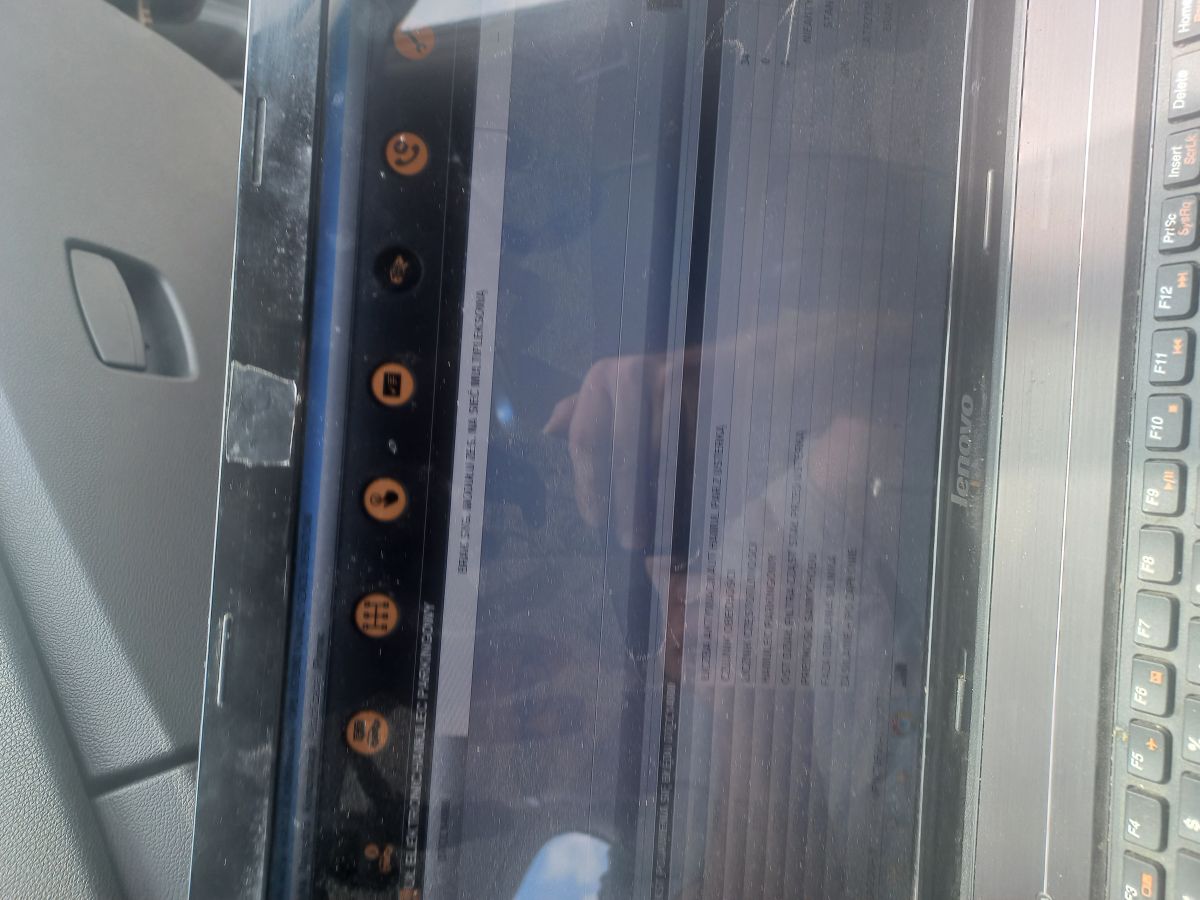

    Renault Megane 3, elektryczny hamulec postojowy.
    Błąd Df052 clip.
    516D8F Launch.
    Problem z siecią multipleksową.
    Hamulec działa z przycisku, nie działa w automacie, nie zaciąga po zgaszeniu, nie odpuszcza przy ruszaniu.
    Komunikat: "Sprawdź hamulec postojowy".
    Jakieś pomysły?

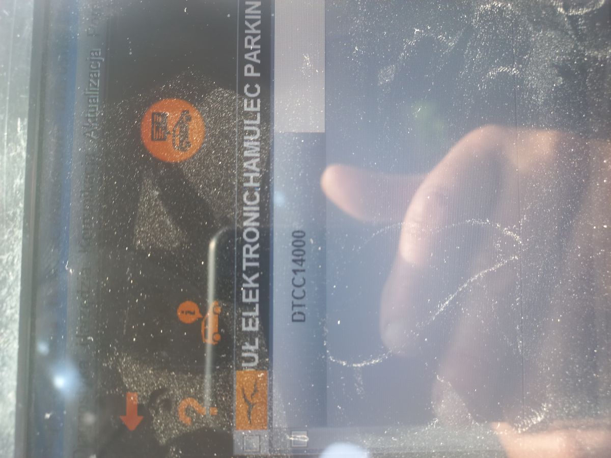

    Uwierz mi zrobiłeś o wiele więcej w kierunku diagnozy, a eobd to tylko układy mające wpływ na emisję spalin i Pxxx to tylko napęd, jeszcze są Bxxx Cxxx, a DTC to Diagnostic Trouble Code… Może ktoś miał styczność, a nie tylko spór o oznaczenie błędu.
    Są dwa Df052 i idtc526d8f, szukam pomocy, a nie sporu o symbolikę kodu błędu.

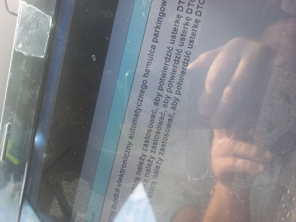

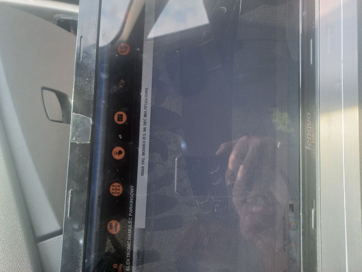

    Masz Clipa i nie widzisz procedury o której pisałem?
    Piszesz - problem z siecią multipleks, jaki problem, nie chce wstać po sobocie? Chłopie, oczekujesz podpowiedzi, a nie podajesz żadnych informacji poza numerem błędu którego nie na prawa tam być i jeszcze cwaniaczysz.
    Widzisz ile info możesz odczytać z Clipa?
    W Megance3 nie ma błędów DF, są DTCC i wieeeele innych info o kodzie usterki których nie podajesz.

    W sterowniku silnika lub UCH masz błąd dotyczący czujnika sprzęgła?
    Konto firmowe:
    AUTODIAG
    Skłodowskiej 91E, Lubin, 59-300 | Strona WWW: https://elektronik.lubin.pl
  • #8 21568166
    paulusss
    Posty: 218
    Ocena: 93
    Żadnych innych błędów , czujnik sprzęgła jest widoczny i zmienia wartość
  • #9 21568221
    autodiag.mg
    Posty: 415
    Pomógł: 32
    Ocena: 131
    Ok. Tam powinieneś mieć 2 czujniki sprzęgła jak dobrze pamiętam. Jeden stykowy a drugi liniowy (potencjometryczny).
