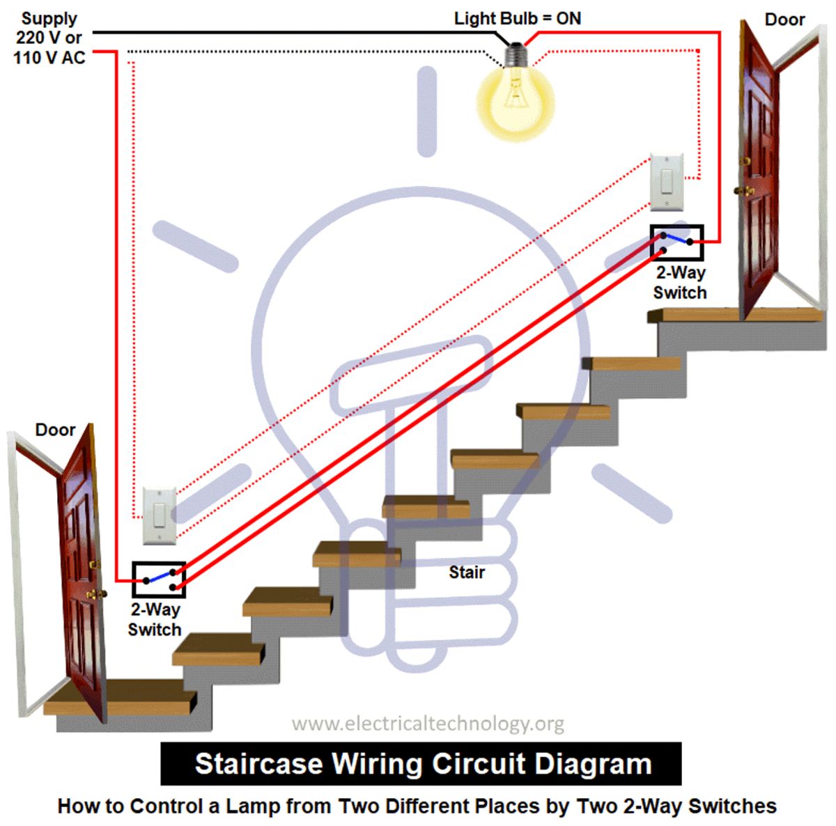

    krzysiekmagic2603198 napisał:
    Witam. Poproszę o pomoc. W skrócie. Mam oświetlenie (żarówki LED) w podbitce. Włączniki schodowe do włączania/wyłączania tego oświetlenia mam w domu. Zmieniłem żarówki LED zwykłe na sterowane apką Tapo z telefonu. W związku z tym nie potrzebuję już sterowania przez te włączniki, tylko chciałbym, żeby na stałe było napięcie w tej podbitce. I tutaj mam problem, ponieważ nie wiem, jak to zrobić. Co ze sobą połączyć, żeby to działało. Dodam tylko, że w jednym włączniku normalnie brązowy = prąd, niebieski = zero, a żółto-zielony = ochronny, a na drugim włączniku napięcie jest na niebieskim i ochronnym.
    Najpierw, za czym coś rozłączysz musisz poznać i zrozumieć zasadę funkcjonalności układu wyłącznika schodowego. Aktualnie to są dwa przełączniki trój-drożne; a nie zwykle dwu-biegunowe wyłączniki ON/OFF
    Te pomiary w przełączniku, które opisałeś, nie są absolutnie stałe i zmienią ci się, gdy przełączysz w inną pozycję ten drugi przełącznik.
    Niżej masz typowy/standardowy układ tej instalacji. Jeżeli masz więcej lamp niż jedną, to te pozostałe są podłączone równolegle do tej na diagramie i są załączane/gaszone jednocześnie tym samym przełącznikiem.
    Schemat instalacji schodowej z dwoma łącznikami dwukierunkowymi i jedną żarówką na klatce schodowej.
    W zasadzie nie masz potrzeby dokonywać jakichkolwiek zmian dla zastosowania żarówek/lamp "Tapo" w miejsce istniejących. Pozostawić tymczasowo uklad w pozycji zaświeconej do czasu konfiguracji i wytestowania nowych lampek "Tapo".
    Przełączniki zakleić tymczasowo maskującą taśmą malarską w popzycji załączone (!)
    Procedury konfiguracji dokonaj w dowolnej lampie biurkowej/nocnej z wyłącznikiem (będzie potrzebny do kilkakrotnego klikania nim podczas konfiguracji.
    Patrz Y/T video:
    https://www.youtube.com/watch?v=k9-5OqWaV-A
    Skonfigurowane z siecią WiFi nowe lampy zainstalowac w miejsce istniejących LED.
    Po jakimś czasie praktycznych testów, możesz powrócić do istniejących przełączników i pozwierać obwody/przewody aktualnie załączone przełącznikami eliminując ich obecność.
