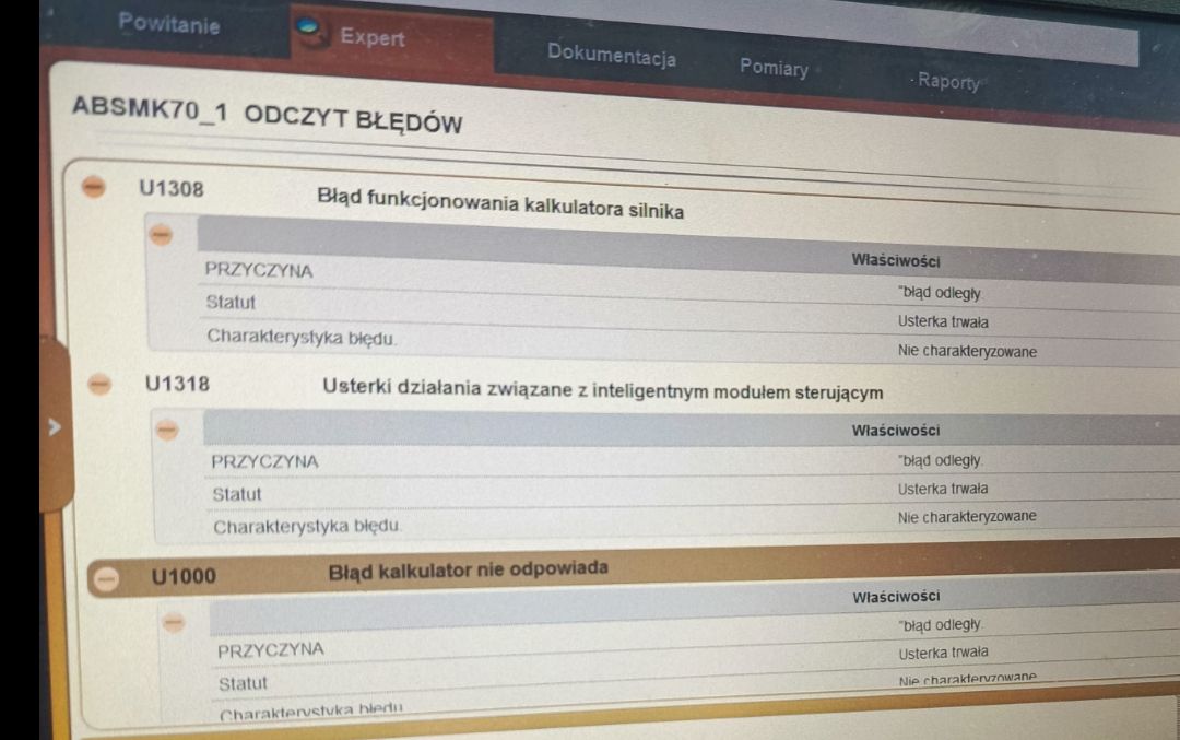

    Witam, samochód Peugeot 206 1.4 benzyna 2010, silnik TU3AKFV.
    Brak komunikacji ze sterownikiem silnika.
    Ktoś ma i się podzieli schematem instalacji do tego samochodu?
    Głównie chodzi mi o to, na których pinach kostek powinna istnieć łączność między pompą ABS a sterownikiem silnika, ewentualnie między BSI a ABS.
    Dodam, że łączności brak jedynie ze sterownikiem silnika.
    Ekran diagnostyczny błędów z systemu ABS Peugeot 206+, pokazujący kody błędów U1308, U1318 i U1000.
    AI: Czy posiadasz już jakieś schematy instalacji do tego modelu, czy potrzebujesz kompletny schemat od podstaw?
    Nie posiadam
    AI: Jakie dokładnie testy diagnostyczne zostały już wykonane (np. sprawdzenie zasilania ECU, mas, linii komunikacyjnych, użycie interfejsu diagnostycznego) i jakie były ich wyniki?
    Błędy:
    U1308
    U1318
    U1000
    Interfejs Diagbox

    Sprawdź wiązkę biegnącą w plastikowym korytku po bloku silnika pod kolektorem ssącym.

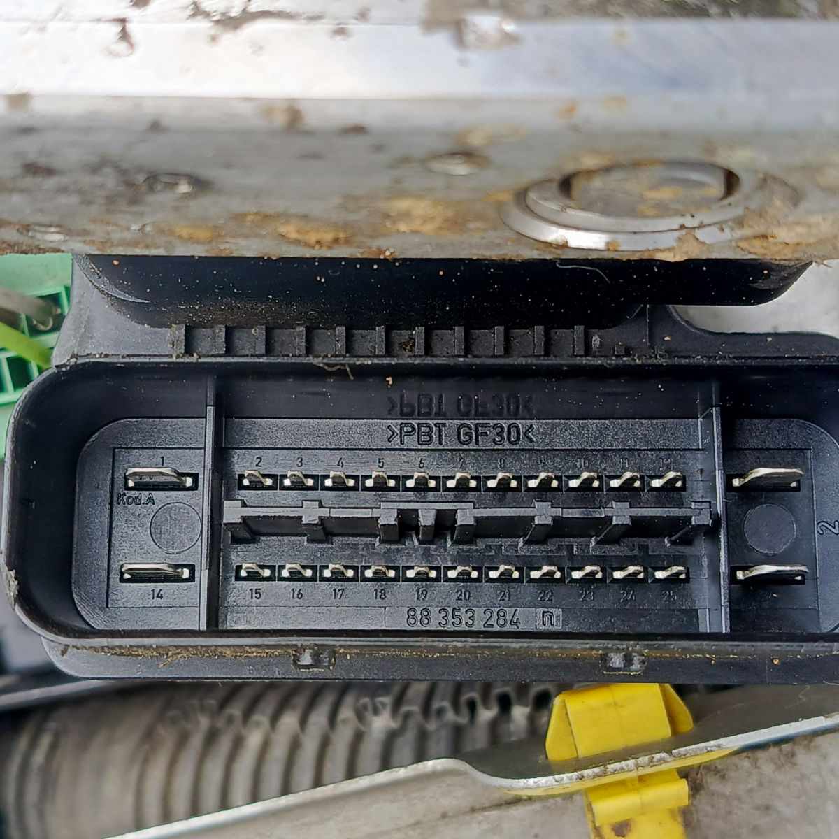

    Pamiętasz może, które kable komunikują ABS z ECU?
    I może ktoś podpowie, na których pinach jest komunikacja ze sterownikiem silnika?
    Zbliżenie na złącze elektryczne samochodowego sterownika ABS z widocznymi numerami pinów.

    Utlenione 2 kable, jeden w plastikowym korytku w okolicach rozrządu i kolejny pod silnikiem przy misce olejowej, biegnący do alternatora.
    Wszystkim życzliwym dziękuję za pomoc.
