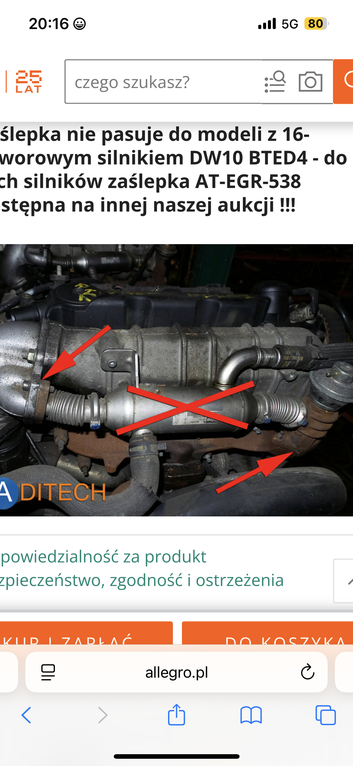

    sadi1221212212
    Posty: 12
    Peugeot Partner 2.0 HDI RHY 90 KM
    Czy wystarczy w tych miejscach zaślepka do EGR?
    I czy trzeba go wyprogramować?
    Ja zamiast tej chłodnicy egr mam wstawioną rurkę
    metalową
    Zdjęcie silnika z zaznaczonymi czerwonymi strzałkami elementami układu EGR w Peugeot Partner 2.0 HDI.

    dzg4
    Posty: 1698
    Pomógł: 132
    Ocena: 361
    Po odblokowaniu będzie dymił.

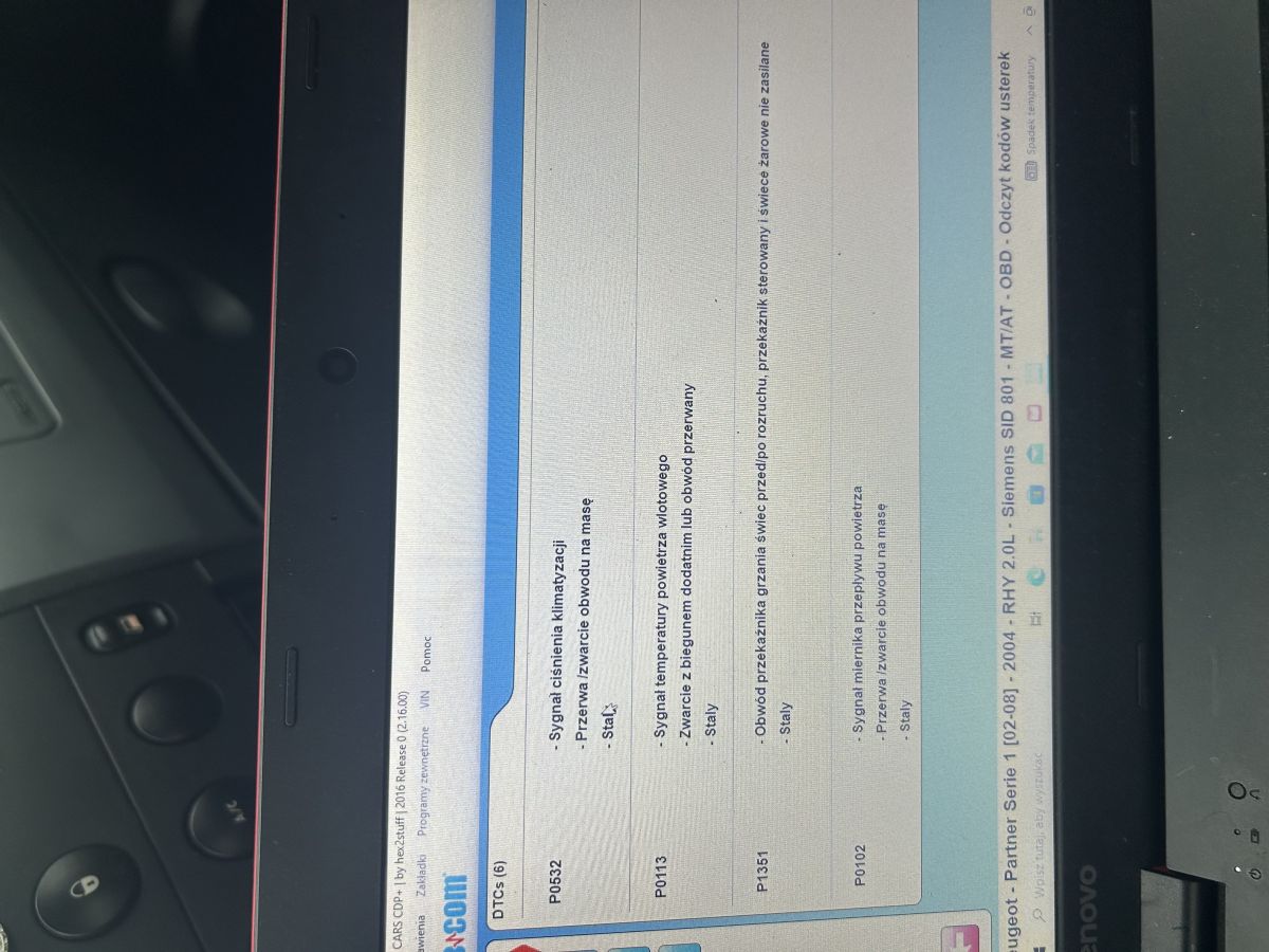

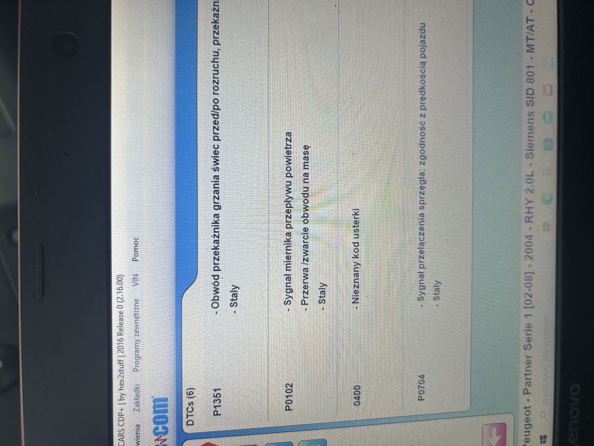

    sadi1221212212
    Posty: 12
    Z błędów mam:
    Ekran komputera diagnostycznego z odczytem kodów błędów samochodu Peugeot Partner na tle wnętrza pojazdu.
    Zrzut ekranu z programu diagnostycznego samochodu pokazujący listę błędów: P1351, P0102, 0400, P0704.
    Auto nie ma mocy, a po odpięciu przepływomierza troszkę może odżyło.

    sadi1221212212
    Posty: 12
    Czyli na razie go nie zaślepiać?
  • #7 21567012
  • #8 21567018
    sadi1221212212
    Posty: 12
    Okej, to zacznę od wymiany przekaźnika i przepływki.

    Mam analogiczny silnik w samochodzie Suzuki Grand Vitara I 2.0 HDI 109KM 80kW RHZ 8V 2000-2005 (10DYEY - DW10ATED) - zaślepka EGR Kreft 512.014.00 + 2x śruba M6x25 DIN6921 zamiast szpilek + Kreft 512.463.00. Błędów brak. Początkowo zaślepiałem tylko jedną zaślepką ale wąż zaczął się dziwnie pocić - pewnie starymi osadami.
