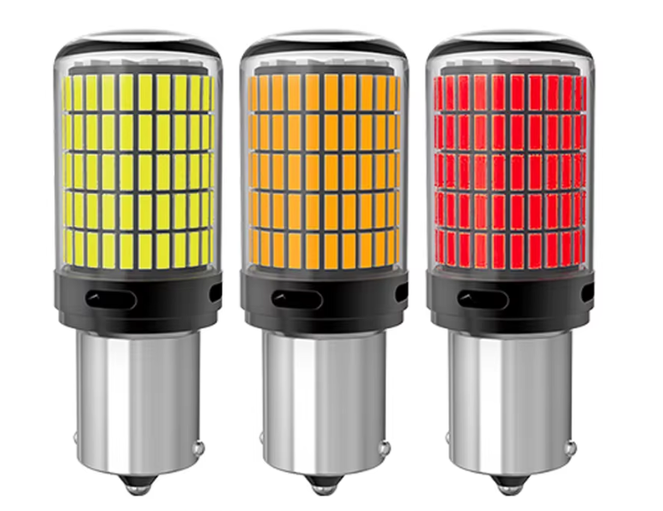

    Jeżeli dobierzesz odpowiednie żarówki LED to z siłą światła nie ma problemu.
    Przykładowo takie
    Trzy żarówki LED do samochodu: żółta, pomarańczowa i czerwona, ustawione obok siebie na białym tle.
    świecą dużo jaśniej niż żarówki klasyczne i bardzo dobrze współpracują ze zwierciadłem - jeżeli takowe dany migacz posiadywa.
    Ja (z mojego doświadczenia) mogę zwrócić uwagę na inny problem: wszelakiej maści LEDowe żarówki obecne na rynku (w zasadzie w 90% chińskie) są "ustawione" na maksymalną wydajność (przeciążone). Ładnie, jasno świecą, ale przez to ich żywotność jest problematyczna. Jak tak dłużej poświecisz (na naciśniętym stopie w korku lub na awaryjnych) to się one przegrzewają, potem zaczyna się "stroboskop" i kończą żywot. Cfaniaki diagnosty chyba o tym wiedzą, bo jak obczai że takie LEDy są zamontowane, to potrafi na początku przeglądu dane światło załączyć i czeka - jest prawie pewne, że po takiej dawce świecenia jednym ciągiem taka żarówka dokona żywota i przegląd będzie niezaliczony.
    Osobiście poradziłem sobie w ten sposób, że szeregowo do każdej LEDówki (stop, migacz) dałem szeregowo dwie diody prostownicze po 3-5 amp. Napięcie zostało w ten sposób obniżone i żywotność diametralnie wzrosła. Siła świecenia i tak jest w dalszym ciągu znacznie powyżej żarówek klasycznych. Do tego te z powyższego zdjęcia mają prąd zbliżony do poboru oryginalnych żarówek co załatwia sprawę kontrolki spalonego oświetlenia.
