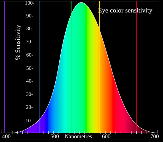

    jajacek44 napisał:
    ....ze względu na najwyższą czułość wzroku większości ludzików...
    Sodowe lampy wyładowcze mają takie widmo:
    Widmo lampy sodowej z wyraźnymi pikami w żółto-czerwonym zakresie długości fali
    Czułość oka człowiekowatych to:
    Wykres czułości oka na światło widzialne w zakresie 400–700 nm
    Czyli tylko zielone LED-y, szczególnie w lesie.

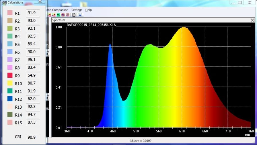

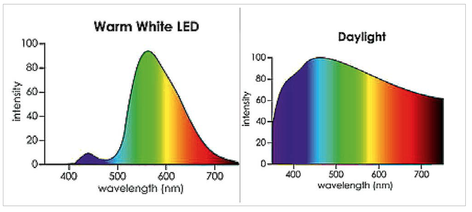

    jajacek44 napisał:
    "białe" LED
    Porównanie spektrum światła LED o ciepłej barwie i światła dziennego
    Porównanie światła dziennego do kiepskiego LED-a.
    Widmo światła LED z oznaczeniami CRI i intensywnością w zakresie 360–760 nm
    To lepszy LED, ale droższy.

    Na poziomie percepcji to prawie to samo (prawie skuteczność lumen na Wat mniejsza).
    Przepraszam, a ta white warm LED to jaki model?

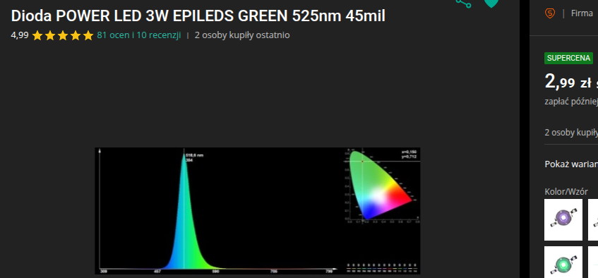

    Nie napisali. To przykładowy biały ciepły.
    Teraz producentów jest dużo. Ja kupuję tylko u takich, co załączają obrazek spektrum, np.
    Zielona dioda LED 3W 525nm z wykresem spektralnym i diagramem barw CIE
    Takimi mogę doświetlić jakiś biały LED - usunąć to "siodło", które mają nawet najlepsze z luminoforami.
    Znaczy do niedrogiej oprawy z białym LED-em dodajemy takie np. szmaragdowe i mamy oświetlenie prawie jak dzienne.

    Przepraszam, że nie pisze w temacie, co na to moje oczy AUĆ.
    Sodowe są mniej bolesne.
    EPILEDS GRIN (sorki za CAPS).
