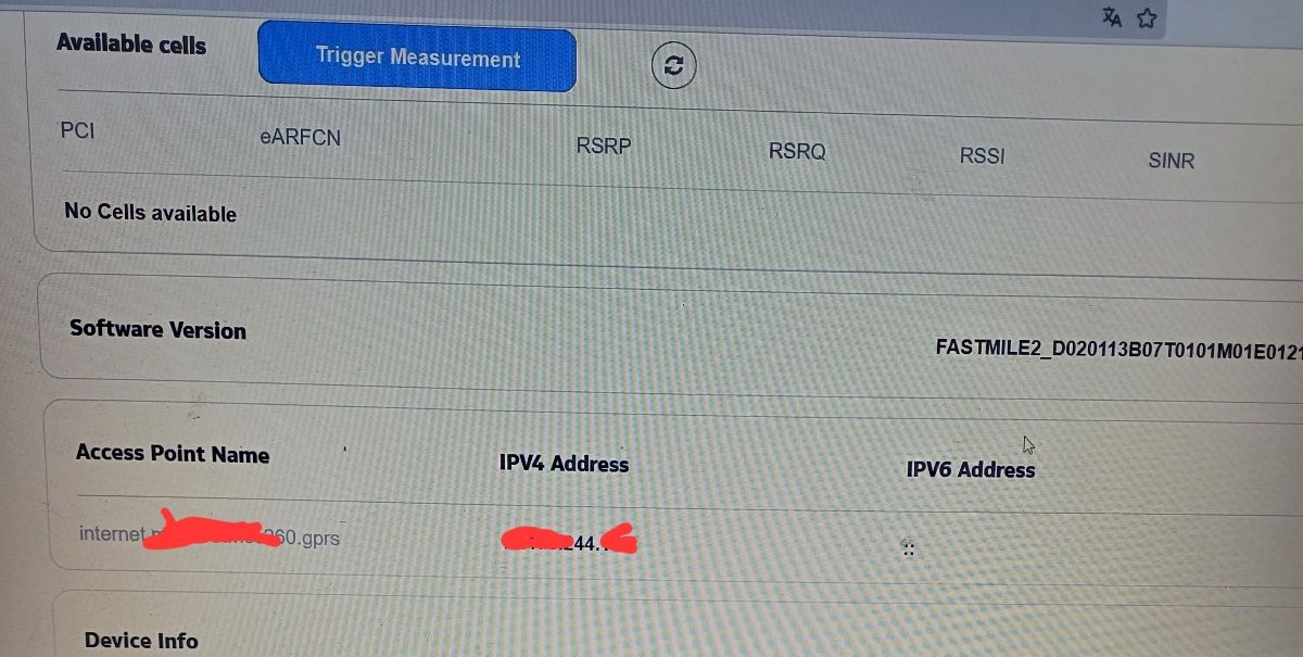

    Rozumiem, że wiesz, w czym jest problem? To wina operatora? Czy inny modem powinienem był kupić?

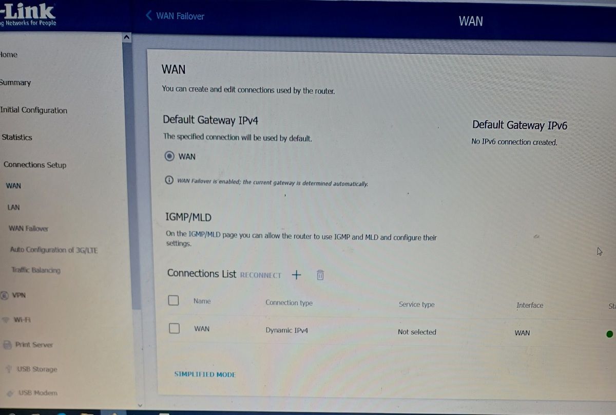

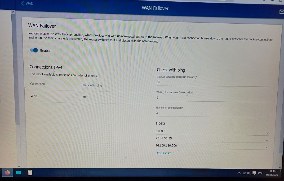

    Mam takie ustawienia, włączyłem opcję WAN FAILOVER, nie wiem, czy to dobrze?
    Zrzut ekranu panelu konfiguracyjnego routera D-Link, sekcja ustawień WAN oraz WAN Failover.
    Ekran konfiguracji funkcji WAN Failover na modemie Nokia, przedstawiający ustawienia testowania pingu oraz listę hostów.
    >>21567685
    Tak, w modemie Nokia:
    Ekran ustawień modemu Nokia FASTMILE2 z informacją o braku dostępnych komórek i pokazanym adresem IPv4.

    Niestety nie wiem (to co pisałem o NAK to tylko domysły ,nie wiem ,czy u Ciebie akurat to konkretnie jest).
    W tym D-Linku jest WAN-Failover, ale to działa raczej na zasadzie , jak nie ma internetu na WANie to przełącz na następny port z internetem ( a nie ,że zrestartuj , chociaż kto wie....)
    Akurat mam tego d-linka ,wieczorem jak znajdę czas to potestuję.
    Ale ja bym zaznaczył ptaszka na tym Connections List - WAN ( być może to spowoduje ponowne uruchomienie tego połęczenia , jak wykryje brak internetu. Tak ,żeby przy tym "Check with pings" było on...

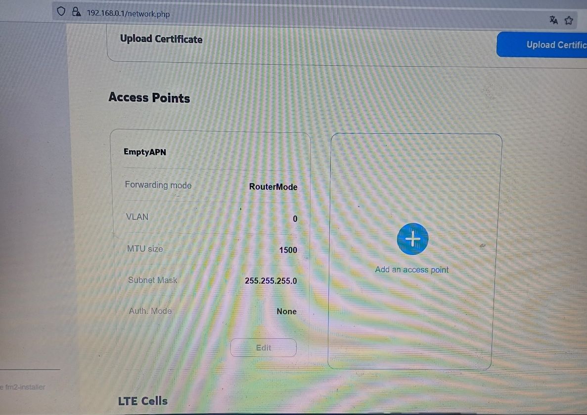

    No i dodatkowo w tej nokii jakiś dziwny APN jest , (z końcówką gprs ?) Zmień go ręcznie na samo "internet" ( z ustawieniem samego ipv4) .

    Ta Nokia nie ma opcji grzebania w tych ustawieniach i zmiany :/

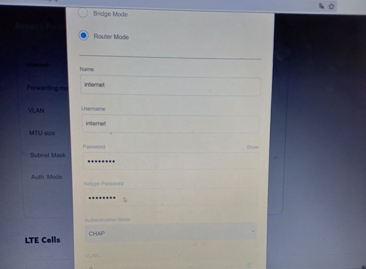

    Jest jeszcze coś takiego
    Zrzut ekranu panelu konfiguracyjnego routera z zakładki dotyczącej punktów dostępowych (APN).
    Edytowalem i wpisalem internet w pola (doszukalem sie instrukcji)
    Panel konfiguracyjny routera w trybie Router Mode z polami do wpisania danych logowania do internetu.

    Gdyby ten Asus N18U w miejscu D-linka nie zachowywał się podobnie to można by było jego podejrzewać , a tak to zakładam że cokolwiek podłączonego traci po pewnym czasie połączenie.
    Ten D-Link D-2150 jest bardzo rozbudowanym routerem , ma m.n. logowanie na pendrive. Może właśnie w logach znajdzie się to co się dzieje. Proponuję przywrócić go do ustawień fabrycznych ( wyłączyć m.n. to WAN Failover) i zrobić to logowanie najlepiej na pendrive ,wtedy nie zginie.
    Tylko cos parametry sygnalu spadly?
    W Nokii ustaw tam bridge mode ( a nie router mode) .
    No a że parametry sygnału spadły , to raczej przypadek ( o tej porze najwięcej użytkowników więc to też naturalne , no i równie dobrze mogło się zmienić pasmo podstawowe ).

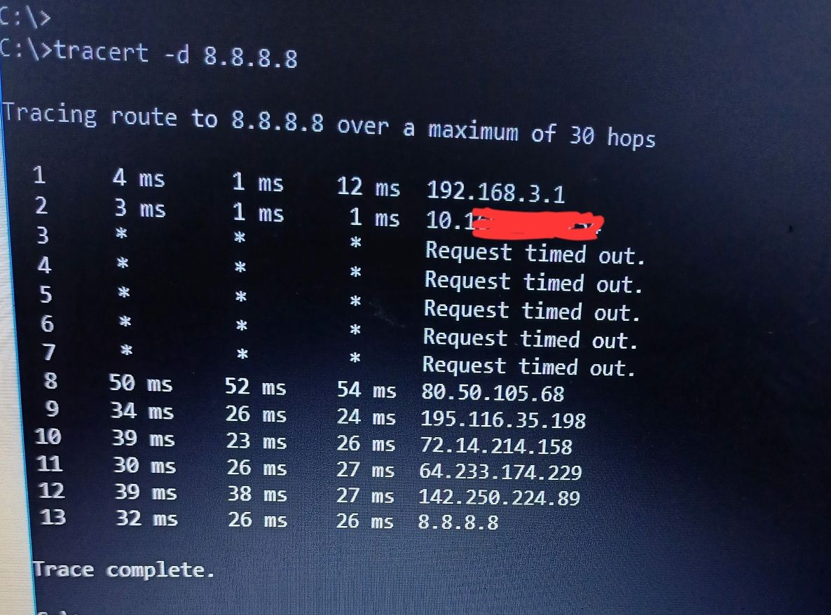

    Tak, to dwa różne routery. N18u został podstawiony za dlinka, podpięty tak samo przez WAN do Nokii i skonfigurowany automatycznie (dałem tylko IP takie samo jak było w dlinku). A drugi połączony jest po LAN jako AP (n12u).
    Ustawiłem ten bridge mode oraz dla Orange "internet". Zobaczymy jutro, dziś nic nie dodam, bo działa.

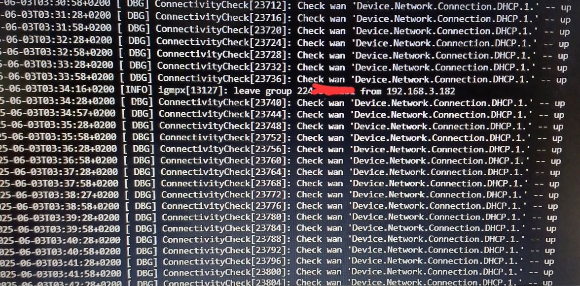

    Zrzut ekranu z konsoli systemu Windows przedstawiający wynik polecenia tracert do 8.8.8.8, z kilkoma opóźnieniami i komunikatami Request timed out. na niektórych przeskokach.
    >>21568056

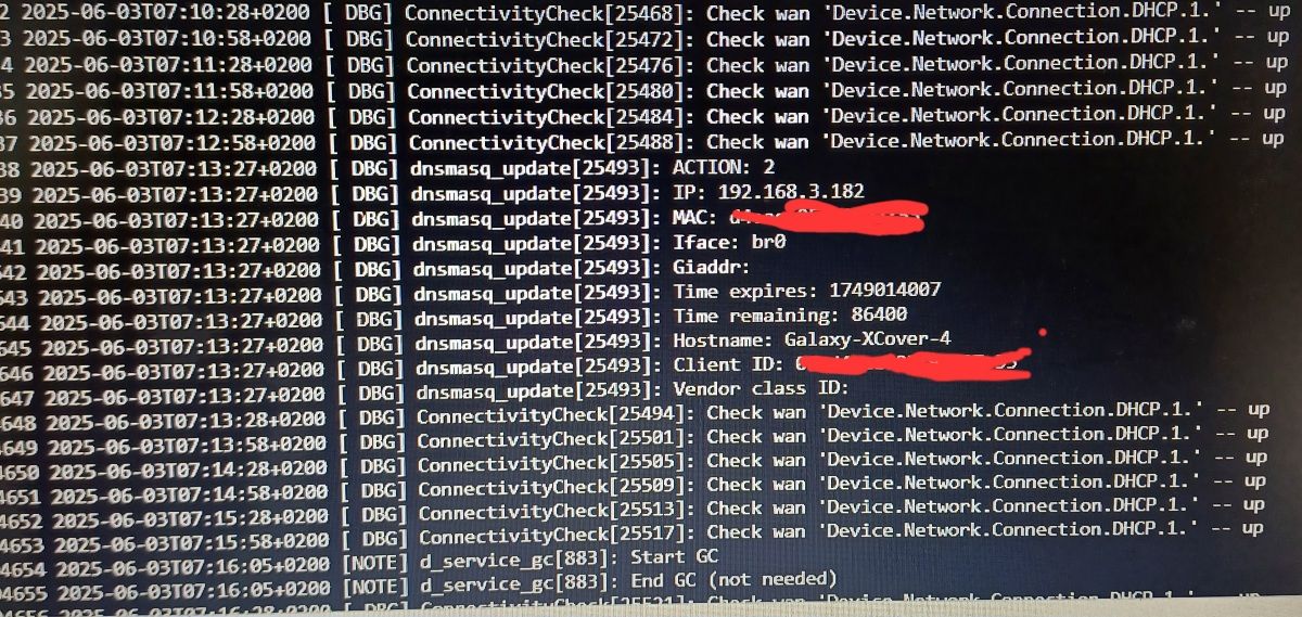

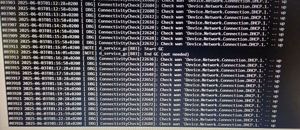

    Nie zerwalo polaczenia. Zostawilem te pingowanie w routerze. W logach to sie pojawia pare razy:
    Ekran komputera z logami systemowymi routera przedstawiającymi cykliczne sprawdzanie połączenia WAN przez usługę DHCP.
    Takie cos:
    Zrzut ekranu z logów routera pokazujący powtarzające się komunikaty „ConnectivityCheck” i informację o opuszczeniu grupy przez adres IP.
    I tutaj telefon laczyl sie na pewno poprzez n12u
    Zrzut ekranu z konsoli systemowej routera, przedstawiający logi połączeń sieciowych i zdarzeń DHCP.
    Jak cos moge wylaczyc te failover?

    Z tego co ja testowałem to ten failover nie jest w stanie zrestartować jednego połączenia , tylko przeżucić na drugie ( można inny port LAN ustawić jako kolejny WAN) , ale tam też musi być internet ,żeby przełączył , więc to i tak podejrzewam ,że nic nie da , ale po prostu na razie zostaw i czekaj.

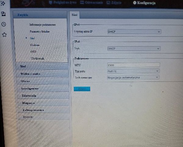

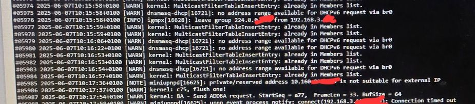

    Na pewno masz rację, wyłączyłem go i raczej nic się nie zmienia. Może kamery konfliktują? Póki co nie zauważyłem "trwałego" zerwania. Wrzucam fragment logów z routera oraz ustawienia kamery.
    Zrzut ekranu z panelu ustawień sieciowych kamery IP, pokazujący konfigurację IPv4 i IPv6 oraz opcje DHCP.
    Fragment logu systemowego routera z widocznymi ostrzeżeniami, adresami IP i częściowo zamazanymi informacjami.
    Nokia nie ma IPv6.
    Bezpiecznie mogę logi wrzucać? Co ewentualnie wymazywać? Dziękuję za zainteresowanie

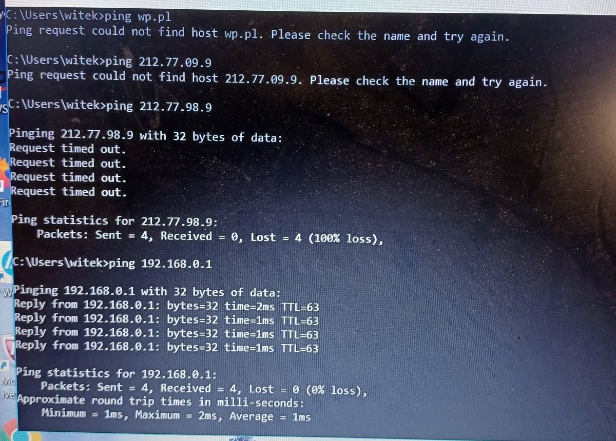

    Za wcześnie się ucieszyłem. Zablokowany dostęp.
    Okno wiersza polecenia Windows z wynikami poleceń ping do różnych adresów, brak odpowiedzi z Internetu, odpowiedź z routera.
    Ping do Nokii idzie. Do WP nie. Mam logi z Dlinka, ale nie wiem, czy coś dadzą?
    Na razie nie wyciągałem skrętki ani nie resetowałem, brak dostępu do internetu. Jeśli mam coś jeszcze wykonać, jakiś test, co przyda się, to piszcie.

    odysss_ek napisał:
    Ping do Nokii idzie
    W trybie bridge do tej Nokii przez router ping nie powinien iść.

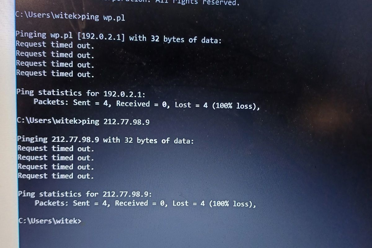

    Wyjęcie skrętki nic nie zmieniło.
    Wpięcie skrętki bezpośrednio do kompa - brak internetu. :pingowanie wp.pl
    Ekran komputera z konsolą Windows, na którym widoczne są komendy ping do wp.pl oraz do adresu IP, wszystkie z wynikiem Request timed out.
    Przypadkiem wyłączyłem Nokię i jeszcze raz włączyłem (DLINK nie był ruszany) internet wrócił.
    Poobserwuję jeszcze, sprawdzę czy za każdym razem jest tak samo i wtedy napiszę.

    Dla mnie to jest potwierdzenie ,że ta Nokia nie dostaje od operatora przedłużenia IP. na eko.one.pl też ostatnio taki przypadek z Orange był.... Sam wcześniej osobiście miałem takie przypadki z Plusem i routerami ZTE.... Tyle ,że taki MC889 czy MC7010 umie sam sobie zrestartować połączenie ( tylko to trwało ,i było denerwujące jak wszystko się freezowało , albo w ogóle wyrzucało z serwisu ) , a ten wisi ( tak samo jak modemy MF286 czy MF286D)....
    Pokaż te logi....

    Nokia ma IP 192.168.0.1, wkleiłem wyżej zrzut z pingowania...

    Z tego co tu widać , to d-link co jakiś czas ten lease tracił . mimo ,że dostawał go bez problemu od nowa , i to na 24h.... W sumie to ,że dostał odnowienie to nie znaczy ,że z nich internet był...
    Może wcześniej było to normalnie, bo tu dość często się o odnowienie pyta.
