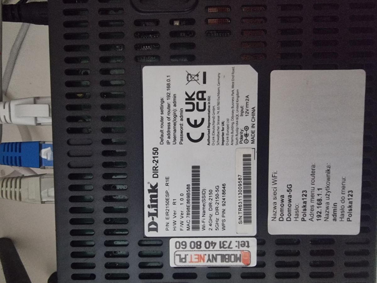

    No albo dlinkowi zmień ,np. 192.168.1.1 ( tak jak to Ci ustawił sklep mobilny.net.pl , tylko Ty przywróciłeś do ustawień fabrycznych ) ...

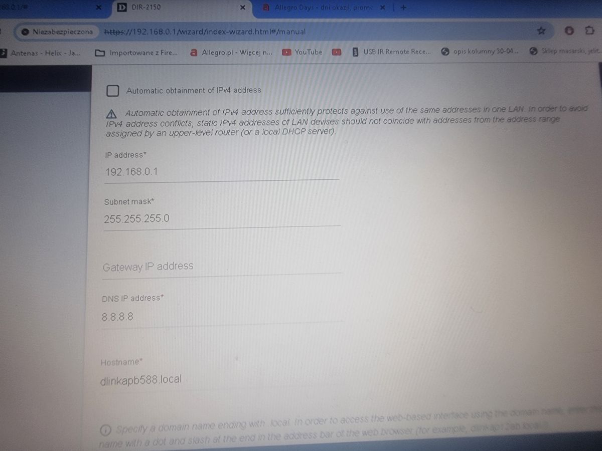

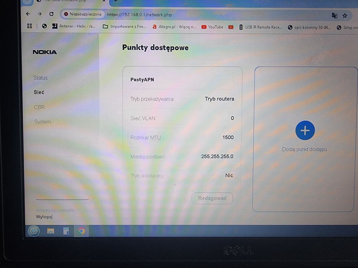

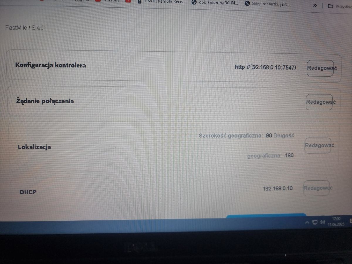

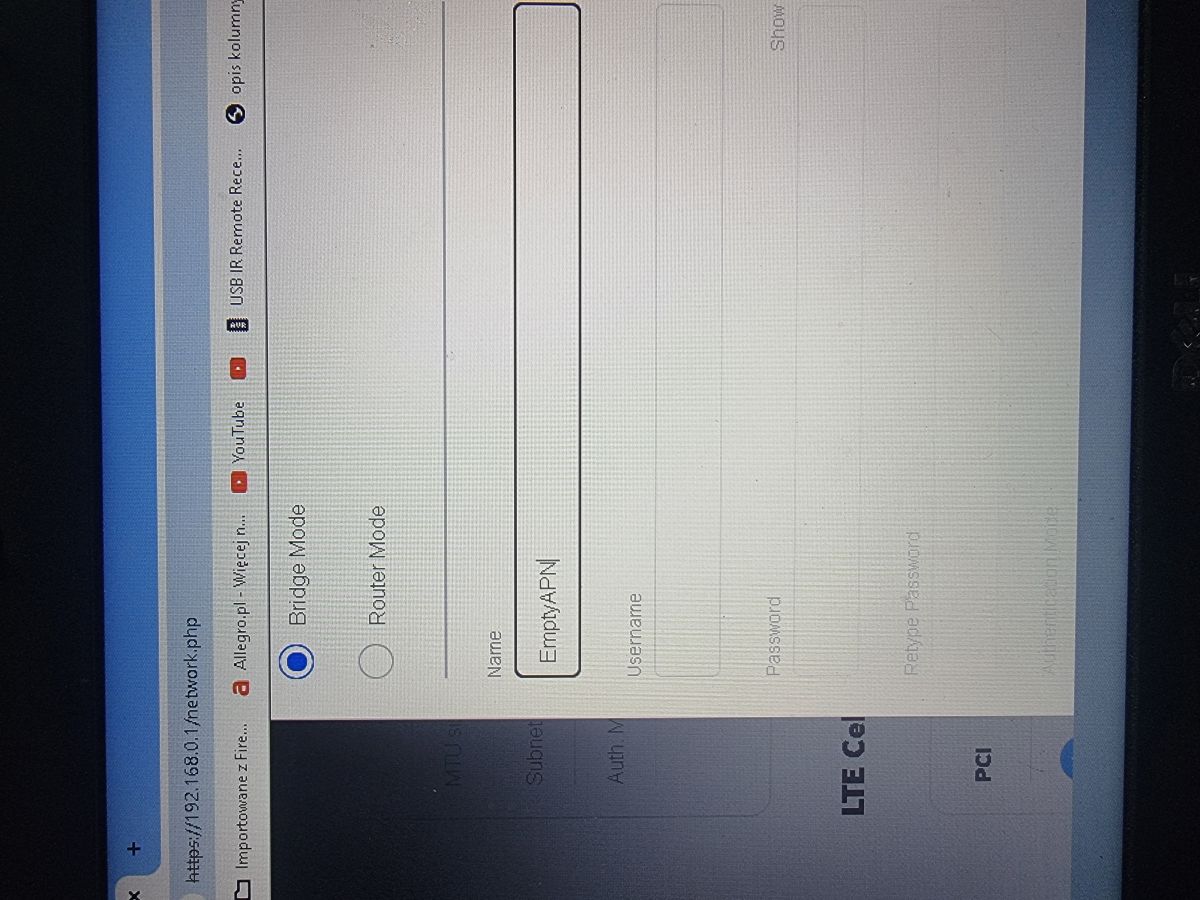

    Zrobię zdjęcia ustawień. Noki oraz dlinka i prosił bym o podpowiedź jak to ustawić
    Póki co nokia i od tego można zacząć
    Nokia 4G05-B+ i D-Link 2150 ten sam adres IP – brak widoczności kamer i smart gniazdek
  • #7 21576358
    MiG25
    Posty: 540
    Pomógł: 35
    Ocena: 98
    W nokii zmień na tryb Bridge mode przede wszystkim , a adres jak uważasz ,( byle z innej grupy niż dlink).
  • #8 21576364
    leonarl
    Posty: 418
    Ocena: 18

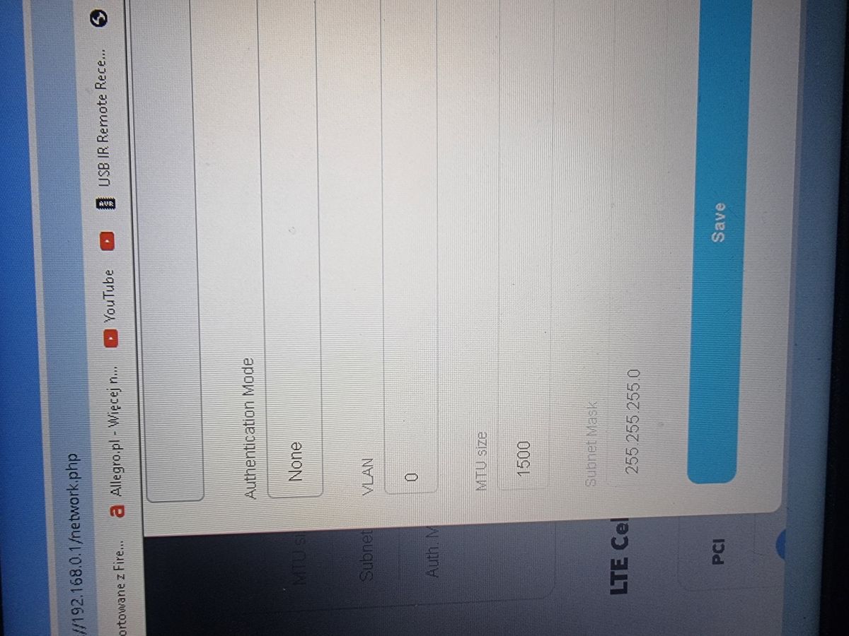

    Czyli konfiguracja kontrolera ?
    Tak to jest nazwane w nokii
    Bo nie ma możliwości zmiany adresu IP nokii
    Wtedy przewód lan nokii wpinam do wan w dlinku czy pod lan

    Masz zmienić adres na D-Linku a nie na Nokii https://routery.pl/?p=8100 , domyslnie Nokia ma 192.168.0.1 i taki sam adres ma ten D-link więc zmień adres na inny niż 192.168.0.1

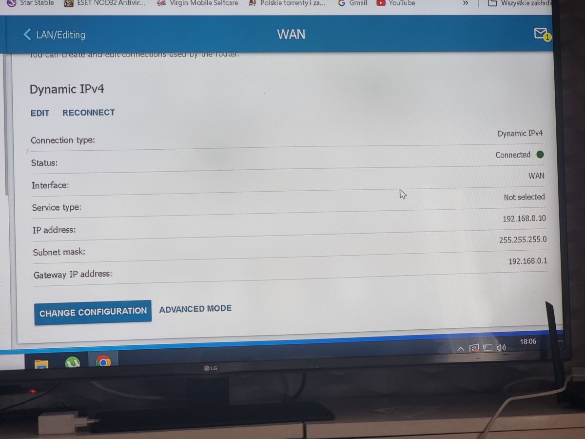

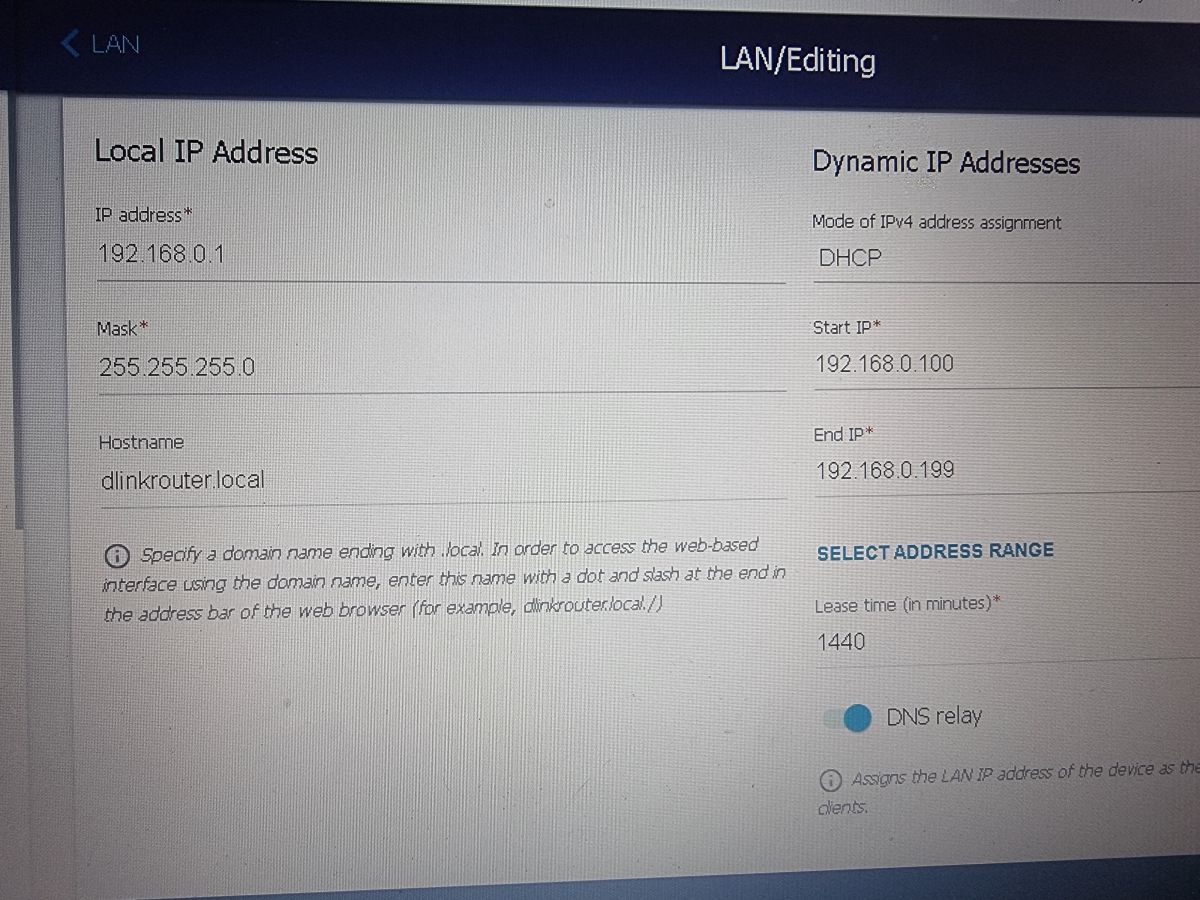

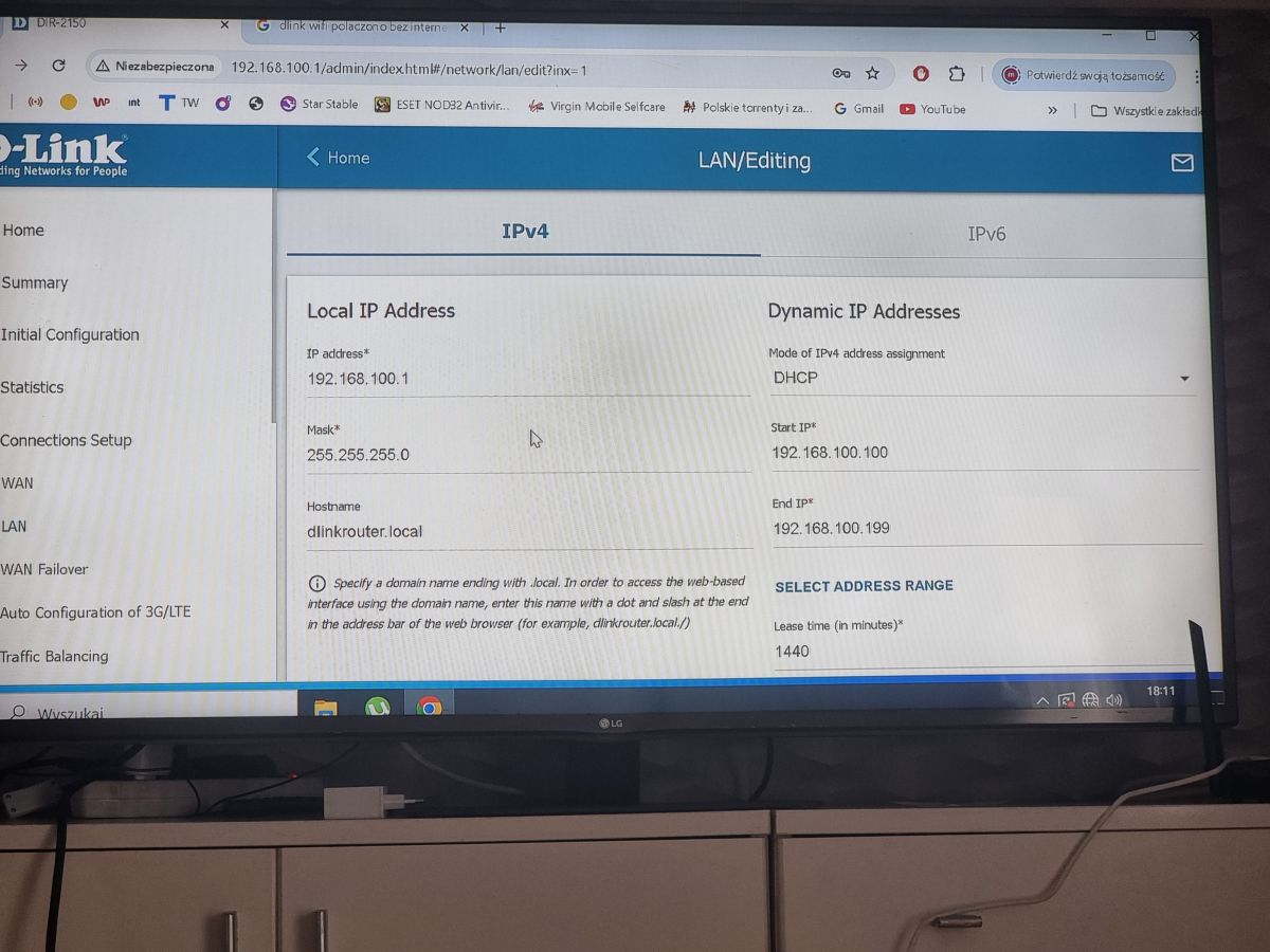

    Zmieniałem już adresy na dlinku dziesiątki razy .
    Nokia ma być w trybie bridge czy nie bo już nie rozumiem
    Tak wygląda dlink po resecie
    Zmieniałem już 0 na 1 ,2 i 3 i nic to nie zmienia
    Tylko że zawsze nokia była jako router a nie most
    Jeśli będzie jako most to lan nokii wpinam do lan dlinka czy normalnie pod wan
    Chyba się udało zmienione w nokii na bridge mode
    W dlinku ustawione 192.168.3.1
    Adresy IP zakres
    Od 192.168.3.100 do 192.168.3.199
    I gniazdka wifi można dodawać nie wiem jak z kamerami bo kamery mam na ogródku i specjalnie zabrałem dlinka i nokie do domu żeby ją spokojnie wszystko ustawić
    Oczywiście przewód lan nokii wpięty do wan dlinka
  • #11 21577407
    leonarl
    Posty: 418
    Ocena: 18

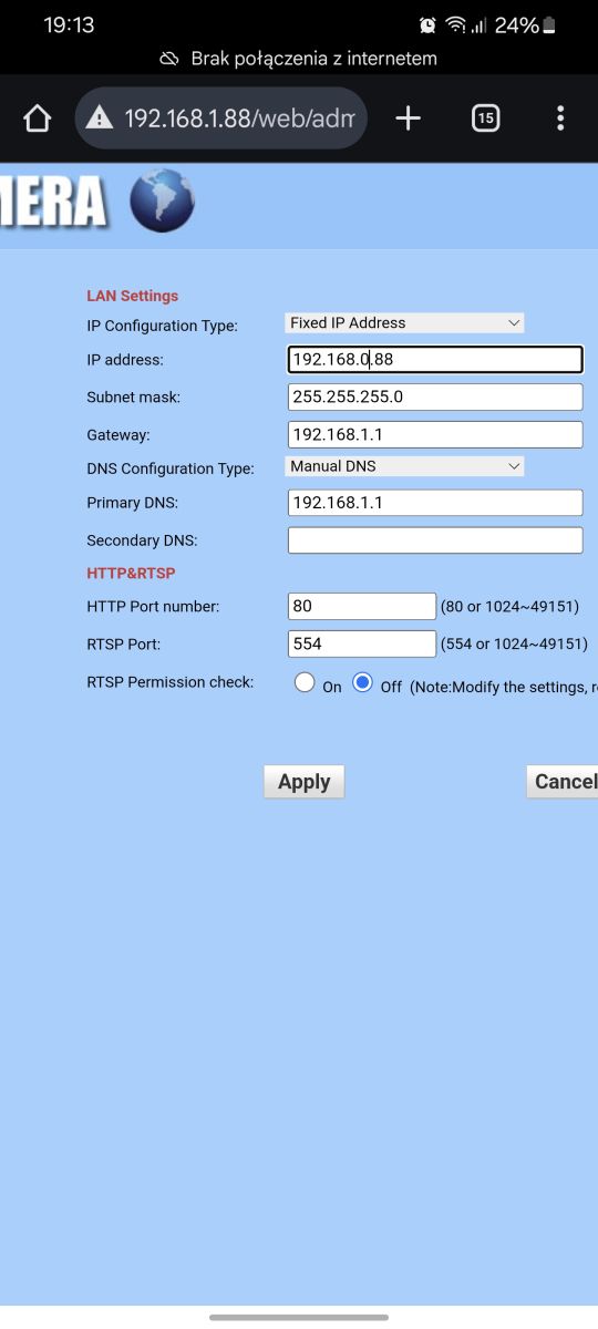

    Niestety kamer nadal nie można dodać

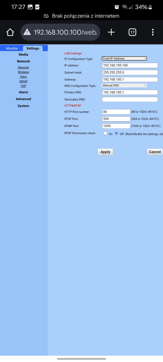

    Kamera podłączona przez lan ma adres 191.168.100.100
    Po dodaniu łączy cały czas i na końcu nie podłączona

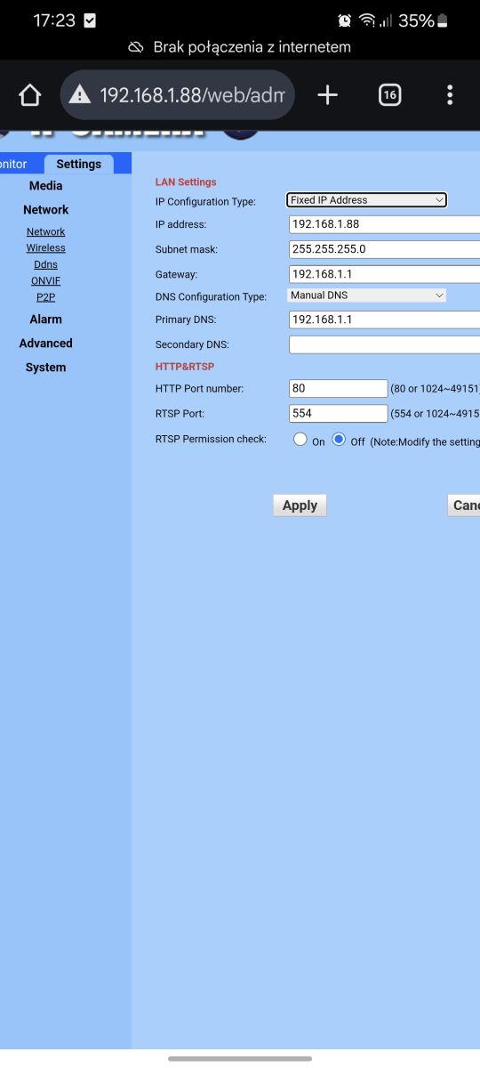

    Kamery wifi nie znajduje podczas dodawania a ma adres 192.168.1.88
    Co można zmienić jeszcze w dlinku żeby można było dodać kamery
    Chyba że w kamerach pozmieniać adresy IP tylko ma jakie ?
    Dlink ma ustawione teraz IP 192.168.3.1
    Zakres od 100-199
    Tak wygląda menu kamery wifi
    A tak kamery po lan
    Specjalnie zmieniłem z DHCP żeby było widać ustawienia Jake są przy manualnym
    Jak to ma się "znajdować " ?
    Tak już po chłopsku , trzy pierwsze cyferki mają być te same , żeby się "znajdować w sieci LAN" ( a nie tylko dwie pierwsze).
    Ustaw tym kamerom na początek nie "Fixed IP Adres" tylko "Automatic" ( albo coś w tym stylu) ,żeby dostawały adres z DHCP dlinka...

    Jak już chcesz ręcznie wpisywać , to ustaw tej wifi 192.168.3.88 ( zamiast 192.168.1.88) , a tej od lan 192.168.3.100 ( zamiast 191.168.100.100...... tu nawet pierwsza cyfra "191" jest nie taka - o ile to nie pomyłka) , a jeszcze lepiej 192.168.3.99 ( bo od 100 dlink zaczyna po dhcp przydzielać i pewnie już coś ma ten adres).

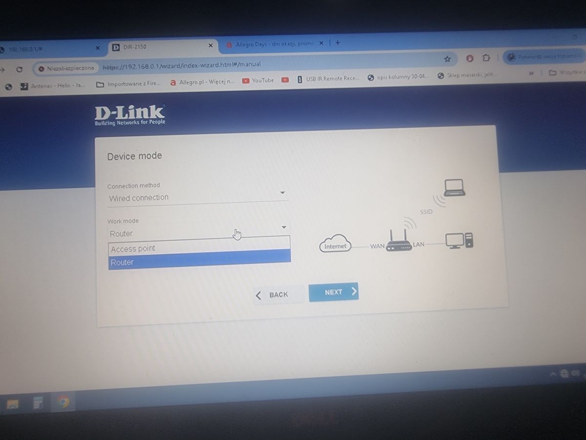

    Dlink przy pierwszym uruchomieniu ma konfigurator który prowadzi po kolei
    Ustawiłem jako acces point oraz automatyczne wybranie adresu IP
    W takim razie co tutaj wpisać żeby to działało jako AP

    No i ok , ale czy teraz dlink ma ciągle 192.168.3.1 , czy też ( jak po przywróceniu do ustawień fabrycznych ) 192.168.0.1 ? ( czyli ten sam co nokia )

    Dodałem zdjęcia proszę napisać jaki adres tam wpisać żeby to działało
    Jak dałem na samej górze na ptaszka żeby ustawił automatyczny adres to nie wiem jaki adres ustawił i nie można się zalogować bo nie wiadomo na jaki adres
    Zauważyłem że jeśli dlink ma pracować jako AP
    To adres musi być następujący
    Nokia 192.168.0.1
    Wtedy jeśli dlink miał 192.168.0.2 lan i wifi działało bez problemu oczywiście nokia do dlinka wpięta jako lan
    Jedynie problem z tymi kamerami

    Nie ma służyć tylko do podglądu z aplikacji nic więcej
    Czyli jeśli dlink ma adres 192.168.0.2
    To mam ustawić dla kamer 192.168.0.88 np ?

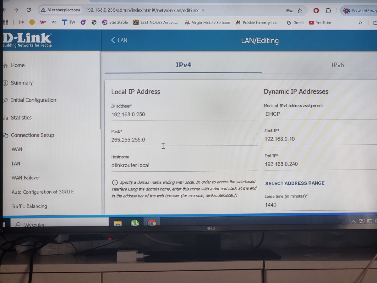

    Ostatni mój post bo tez wymiękam, ogólnie jak ustawiasz Nokię w tryb Bridge z adresem 192.168.0.1 to D-link nie moze być jako AP z zakresu Nokii tylko jako Router bo musi coś adresować sieć. Czyli D-link dostanie adres na WAN od Play jak Nokia w Bridge a D-link jako router z adresem IP 192.168.3.1 i z DHCP od 100 w górę, kamery adresujesz sam na sztywno, tak jak pisze kolega 192.168.3.88 i 192.168.3.99 , jesli masz jeszcze inne urzadzenia IoT to tez adresy na sztywno , zawsze wtedy zalogujesz się na nie kiedy będziesz chciał.
    Bramą zawsze jest 192.168.3.1 czyli adres D-link jako routera.
    Druga opcja to Nokia jako Router a D-Link jako AP ale to znowu inna adresacja, ostatnia to Nokia jako Router Dlink jako router i podwójny NAT w sieci.

    Tak , ustaw 192.168.0.88 ...
    Być może aplikacja niekoniecznie robi to w sieci lokalnej , tylko właśnie przy pomocy internetu ( kamery łączą się do chmury przez internet i aplikacja też).
    Także a początek ustaw też im gateway 192.168.0.1 ( nokię , nie dlinka) , i DNS ( tylko bezpośrednio 8.8.8.8 najlepiej).

    Zdecyduj się kogo słuchasz, w sieci lokalnej musisz mieć router adresujacy urzadzenia do niej wpięte, jeśli Nokia w Bridge to D-link jako router, jak router na Nokii to D-link jako AP z adresem 192.168.0.2 i kamery z zakresem 192.168.0.x.
    Często ludzie maja obydwa jako router wtedy D-link 192.168.3.1 a kamery z zakresu 192.168.3.x trochę niezgodnie bo 2 routery w sieci z podwójnym NAT ale zadziała.
