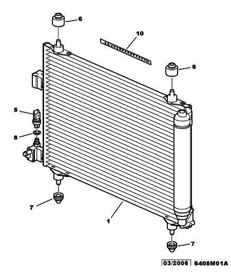

    artur.heise
    Poziom 33  
    Posty: 1640
    Pomógł: 226
    Ocena: 615
    gadek80 napisał:
    W środku i tak już gazu nie ma, kompresor mam tylko gwint muszę dopasować i wymyślić jak to spiąć, ale pewnie gdzieś kupi taką końcówkę z gwintem, żeby tam pasowała.
    Możesz też wykręić czujnik ciśnienia (5) ze skraplacza.
    Schemat skraplacza klimatyzacji z oznaczeniem czujnika ciśnienia (pozycja 5).
