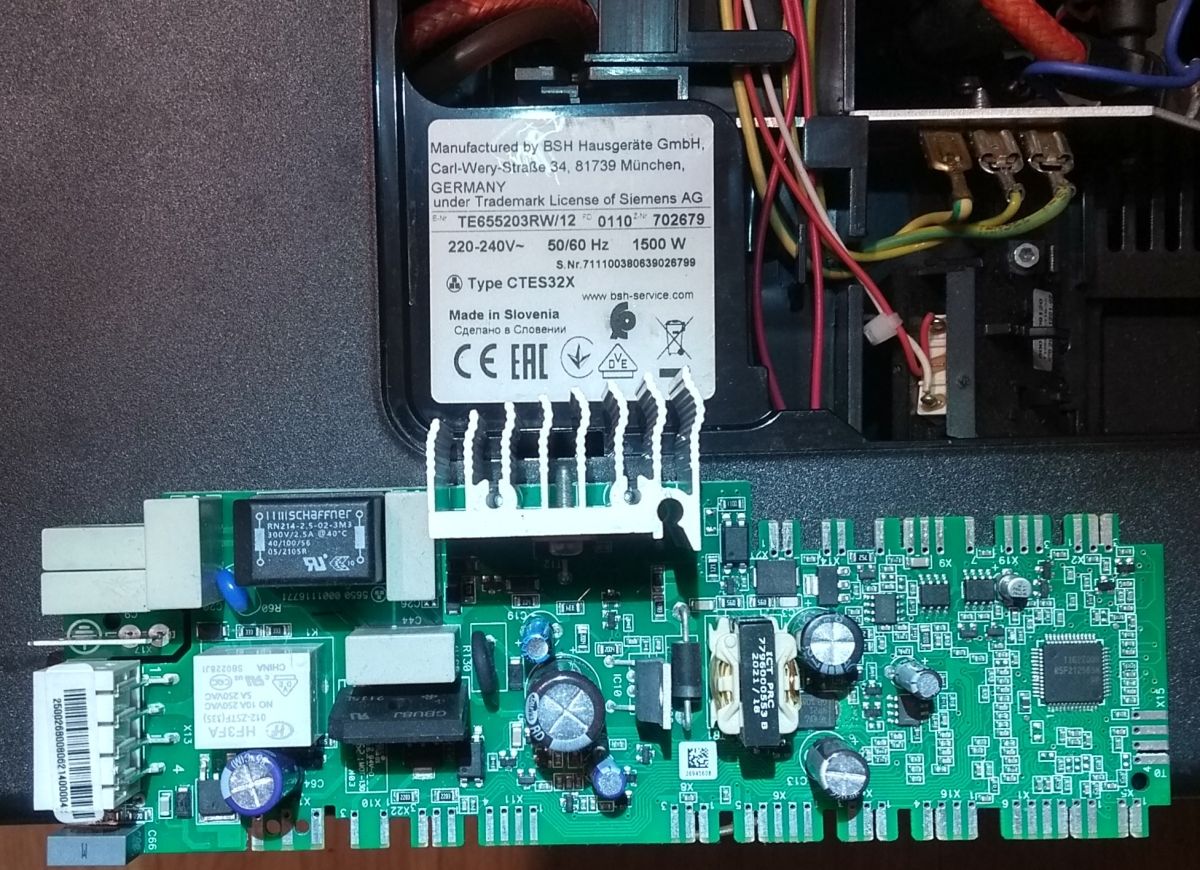

    Niezwykle sympatyczna wdóweczka poprosiła mnie o naprawę ekspresu Siemens EQ.6 plus s500. Tyle, że ja nie mam pojęcia o ekspresach a chętnie załapałbym u niej jakieś punkty ;-)
    Na module są wypalone elementy smd i zwarty jest tranzystor włączający młynek. Z tym bym sobie poradził, ale chyba procek też dostał, bo ma 150Ω na VCC i jego zasilanie nie wstaje.
    Zacząłem szukać modułu do kupienia i trochę się przeraziłem, bo mam wrażenie, że wersji elektroniki i softu jest mnóstwo. Poza tym sprzedają moduły "do zaprogramowania".
    Mógłby mi ktoś wyjaśnić z czym to się je?

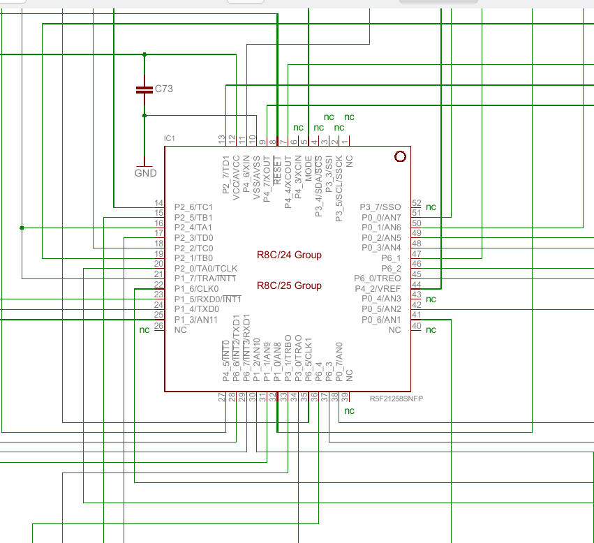

    Pogrzebałem trochę, uruchomiłem zasilacz, wyświetlacz się uruchamia ale pokazuje tylko duży napis SIEMENS i na nic nie reaguje. Na linii komunikacyjnej cisza, więc chyba procek nie żyje, choć ma zasilanie i się nie grzeje.
    Ktoś poradził sobie z wydobyciem wsadu i wymianą procka na nowy?

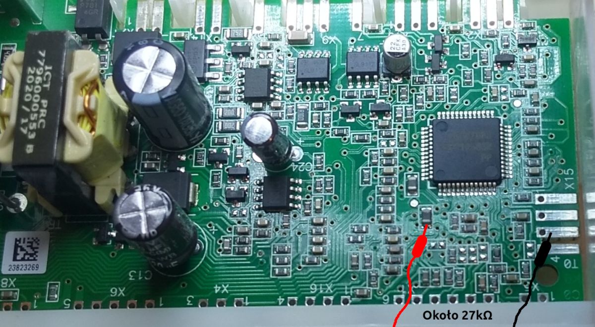

    Kupiłem drugi moduł.
    Rezystancja zmierzona na zasilaniu sprawnego mikrokontrolera R5F21258SNFP to ok. 27kΩ

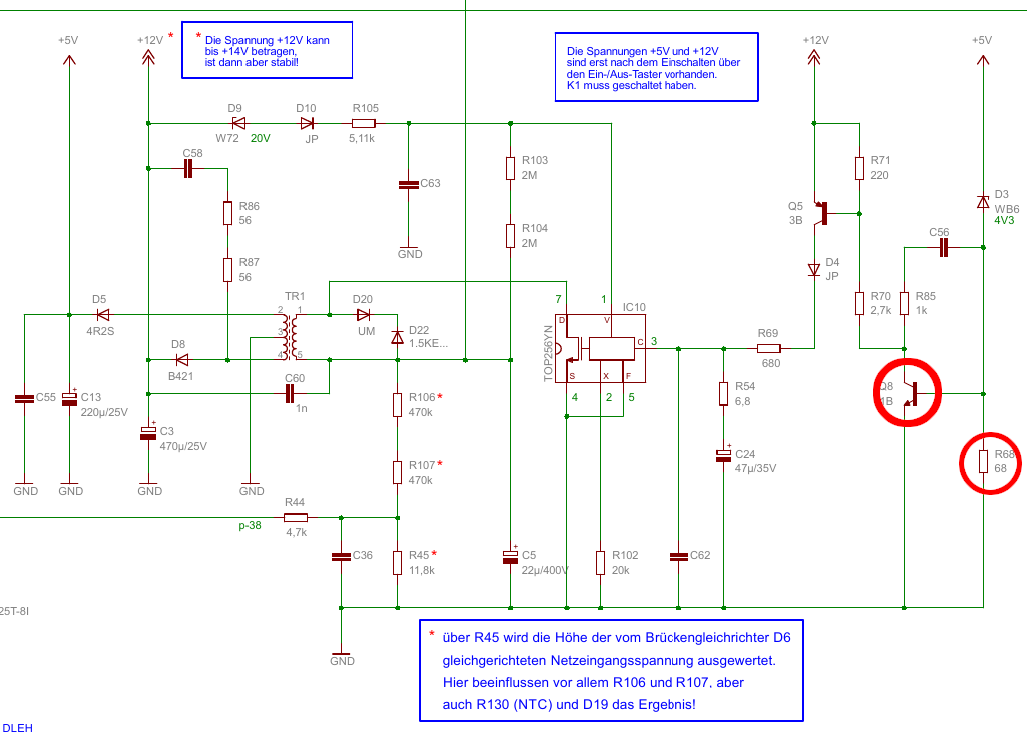

    Przemcio napisał:
    Płyta w całości podpięta do ekspresu czy tylko do wyświetlacza?
    Te wypalone elementy to triak od młynka? Jeszcze powinien być tranzystor od sterowania triakiem.
    W całości.
    Młynek w tym modelu jest zasilany napięciem wyprostowanym. Włącza go MOSFET.
    Na silniku młynka jest dioda i była przebita. Dlatego skasowało MOSFETA i kilka drobiazgów SMD.
    A w zasilaczu uszkodziło te elementy (patrz obraz).
    Mam ubity procek. Jego rezystancja na zasilaniu to 150Ω. Kupiłem drugi moduł, sprawny i na nim ta rezystancja wynosi 27kΩ.
