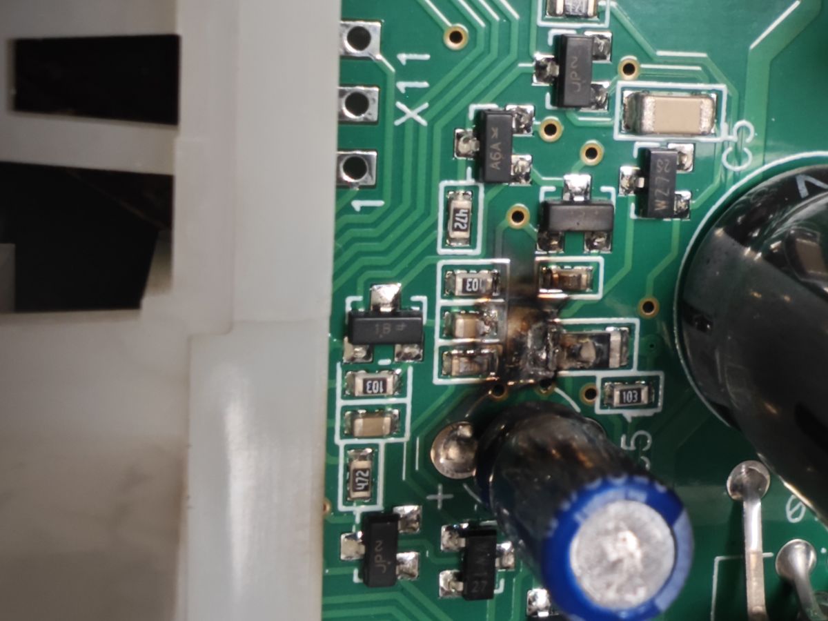

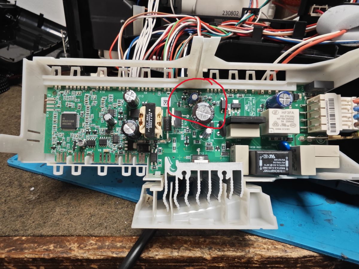

    Ekspres przestał nagle działać i było czuć zapach spalonej elektroniki. Do momentu awarii nie było z nim żadnego problemu. Ekspres jest mocno eksploatowany, dziennie mógł robić nawet kilkadziesiąt kaw. Po rozebraniu okazało się, że na płycie głównej jest spalony obszar płytki wraz z elementami. (zał. zdjęcia) Nie było widać zalania wodą. Do końca wszystko działało.
    I tu moje pytanie:
    Czy takie uszkodzenie mogło być spowodowane jakimś innym czynnikiem niż samoistna awaria? Chodzi o to, że jak zamówię płytę główną, która kosztuje, jak wiecie, sporo, to obawiam się, że jeśli coś jest nadal uszkodzone, to ta nowa płyta też może się uszkodzić. Co można zrobić, żeby się zabezpieczyć przed taką ewentualnością? Przecież w serwisach nie wkłada się "na pałę" takich drogich elementów, bo kto by za to zapłacił?
    30 lat temu, jak pracowałem w serwisie, to elementy nie były tak skomplikowane, a ceny nowych nie były takie wysokie...
    Spalona płyta główna ekspresu Siemens EQ6 S100 z widocznymi uszkodzeniami Spalony fragment płytki drukowanej z widocznymi uszkodzonymi elementami elektronicznymi
    Pozdrawiam Was serdecznie

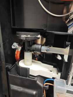

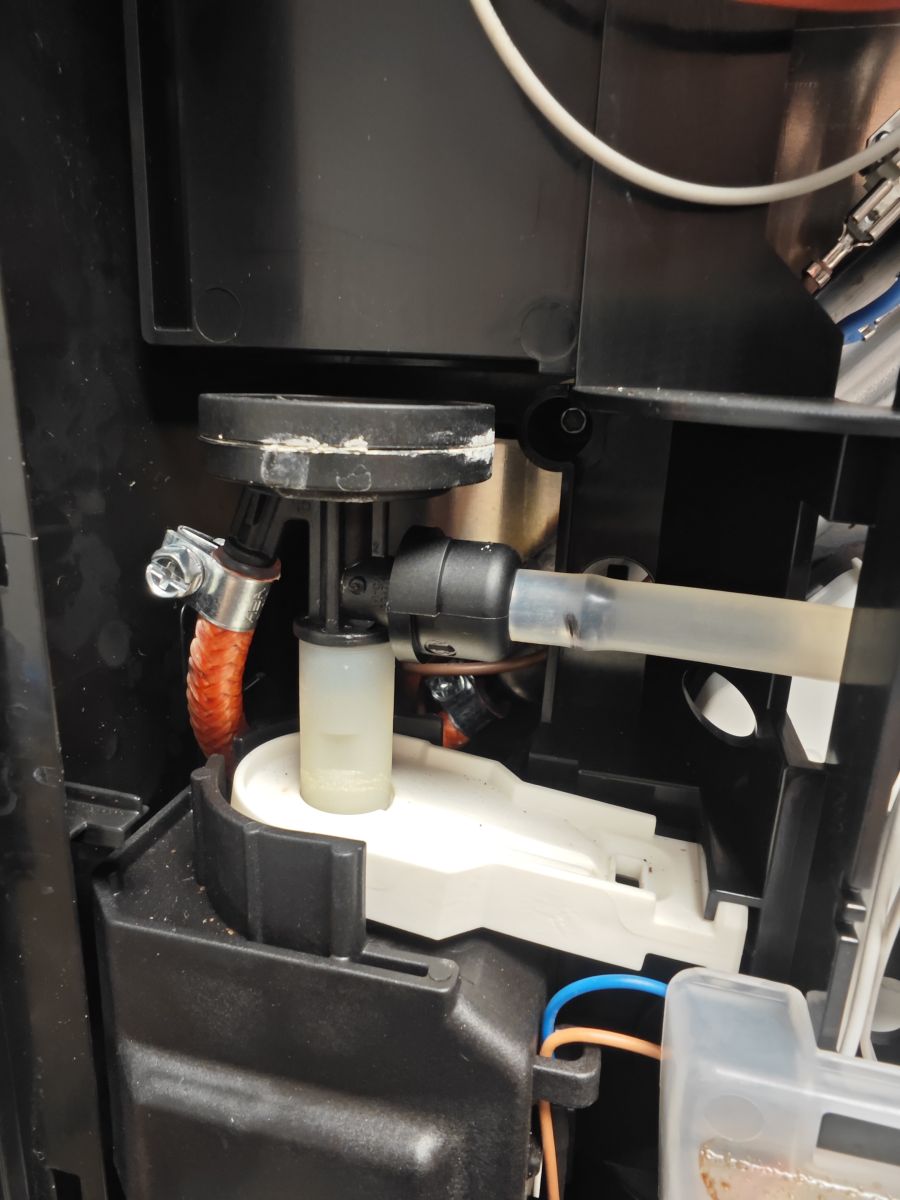

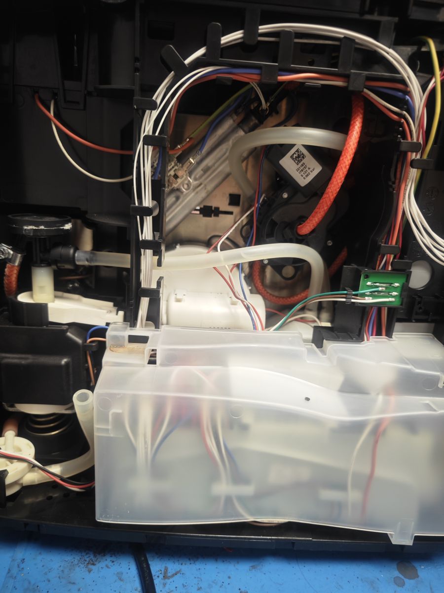

    Sprawdziłem dziś dokładnie i jest szczelny. Wewnątrz nie ma w ogóle śladów po wyciekach. Ekspres jest całkowicie suchy w środku. Jedynie nad pompą, na zaworze do spuszczania ciśnienia (tak myślę, że to to), jest delikatny biały nalot.
    Wnętrze ekspresu do kawy z widocznym okablowaniem i przewodami wodnymi Zawór ciśnieniowy ekspresu z białym nalotem wokół uszczelki
  • #4 21646119
    ssss
    Posty: 3391
    Pomógł: 471
    Ocena: 1831
    Zgadza sie membrana do wymiany.
  • #5 21692517
    kaciek2
    Poziom 4  
    Posty: 9
    Ocena: 3
    Nie podjąłem ryzyka wymiany płyty na "pałę"... i dobrze, bo okazało się, że winne było zwarcie w silniku młynka. Zwarty silnik młynka spalił płytę.
