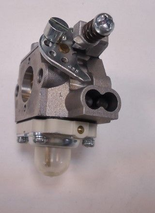

    Pacjent kosa spalinowa makita bbc5700.
    Mam problem z regulacją gaźnika.
    Nie moge ustawić wolnych obrotów.
    Podparcie linki gaźnika śrubką nic nie daje, dalej spada z obrotów.
    Ponizej foto gaźnika.
    Na gaźniku nie widać która srubka od wolnych, a która od max obrotów.
    Nie ma ktoś instruktazowego filmu jak to wyregulować ??
    Gaźnik do kosy spalinowej Makita widziany z bliska na białym tle.

    Widać na zdjęciu literę L ,z angielskiego(low) czyli regulacja składu mieszanki wolnych obrotów,
    po drugiej stronie jest H,(high) czyli wysokich obrotów.
    Resztę musisz poszukać, jakie są nastawy fabryczne oraz korekty, dla tego gaźnika,dla tego modelu makity,
    Albo znaleźć kogoś doświadczonego w takich sprawach.
    Tylko mogę dodać że część z nich była wyposażona w gaźnik Walbro wt734.
    Poniżej dane z servisówki dla serii gaźnika wt.

    Gaźnik rozebrałem przeczyściłem, przedmuchałem (tragedii nie było). Membrany ładne, iglice czyste.
    Dokręciłem śruby regulacyjne na maxa, odkręciłem o 1 1/3 obrotu od wysokich i niskich.
    Po lekkiej regulacji kosa ładnie się wkręca na obroty.
    Problem jest taki, że nie da się ustawić obrotów.
    Długo walczyłem, zauważyłem że podczas pompowania pompką ręczną są pęcherzyki powietrza.
    Próbowałem podeprzeć linke gazu poprzez dokrecenie śrubki od wolnych obrotów lecz bez efektu. Silnik nie równo pracuje i gaśnie.
    Zauważyłem, że spadł filtr paliwa w zbiorniku. Jest on z obciążeniem i może bez niego pzez wężyk łapie powietrze.
    Nie miałem czasu tego sprawdzić, ale czy jest możliwość że brak filtra paliwa może powodować takie anomalia ??

    Bez filtra w zbiorniku zapcha się sitko w gaźniku i może nie tylko

    A uszczelniacze wału korbowego nie stwardniały może kosa dostaje lewe powietrze. Maszyna ma już swoje lata można prewencyjnie wymienić.

    Bagienko jest, ale ciężko zlokalizować gdzie się poci. Wydaje mi się że chyba leje zawór dekompresyjny. Na ten moment ciężko zlokalizować. PRzeczyściłem gaźnik i jest lepiej chociaż problemy są z odpalenie.

    Spryskaj płynem z bankami i obserwuj, zawór dekompresyjny też może być wadliwy. Test szczelności silnika wydaje się być koniecznością skoro nie pomaga reg. Gaznika
