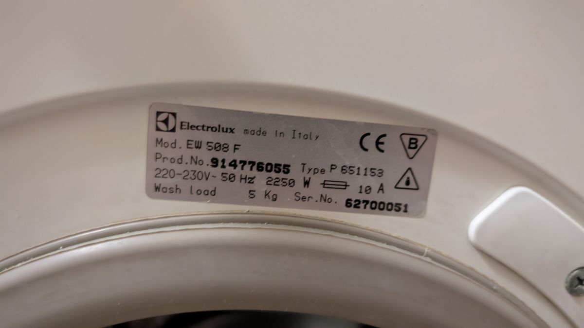

    Dziękuję, zabieram się za robotę. Dodam jeszcze zdjęcia tabliczki.
    Tabliczka znamionowa pralki Electrolux z danymi technicznymi i numerami seryjnymi.
