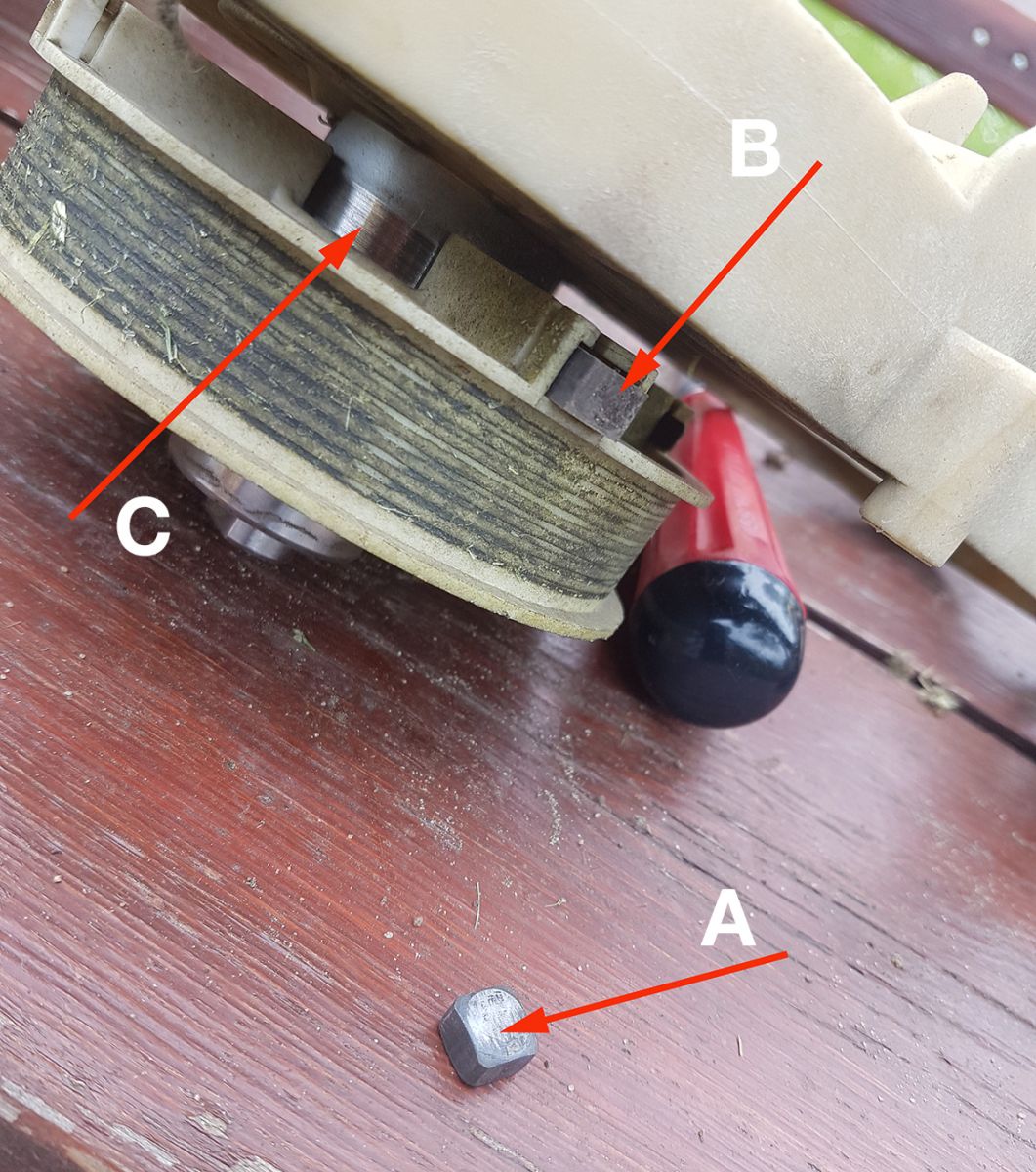

    Co to za elementy napędu w kosiarce elektrycznej? Jak na zdjęciu. "A" to taki metalowy klocek dopychany sprężyną do tego drugiego klocka z jakiegoś tworzywa B, a ten ślizga się po osi noża C. 4 takie zestawy z każdej strony. Wygląda to trochę jak klocki silnika elektrycznego. Czy oś C powinna być smarowana? Jak nie to czy te kostki z tworzywa mogę obrócić tak by styczność była na prostym boku? Boki które teraz przylegają do osi są już wyrobione, w kształcie krzywej. Ogólne stawia to dość spory opór. Kosiarka Hecht ale nie wiem jaki to model. Nalepka dawno odpadła.
    Elementy napędu i hamulca w kosiarce elektrycznej: metalowy klocek (A), klocek z tworzywa (B), oś noża (C).
    Czy to może być rodzaj hamulca? Szukałem i znalazłem gdzieś że kosiarki mają taki hamulec ale nie widziałem nic podobnego do tego co u mnie..

    Nie należy smarować. Półokrągła strona szczotki ma dotykać pierścienia w celu rozłożenia prądu i siły nacisku na większej powierzchni.

    Tak też pomyślałem. Rodzaj hamulca. Kosiarka już po koszeniu po regeneracji. Dużo dało wyczyszczenie komutatora. Miedż po tylu latach była czarna. Sporo syfu, sproszkowanej trawy wewnątrz silnika. Sam pasek "wieloklinowy" miał poupychane małe kamyczki w rowkach. Wydłubałem i posmarowałem smarem silikonowym. Kosiaka zyskała moc co było widać i czuć przy gęstych kępach trawy.
