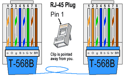

    Prześlij zdjęcia wtyczek jednej z linii jak to zarobiłeś oraz czy sprawdzałeś połączenie testerem ?
    W jakim standardzie zarobiłeś wtyki ?
    Powinno być w EIA/TIA 568B
    Schemat połączenia przewodów w standardzie T-568B dla wtyczki RJ-45 z oznaczeniem kolejności żył.

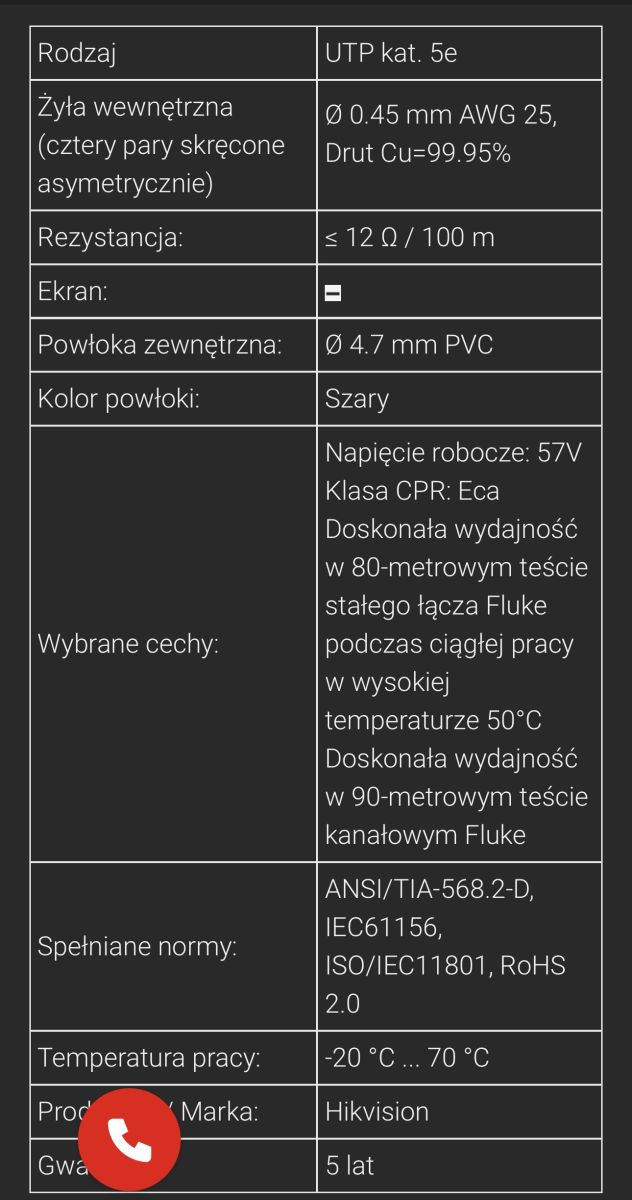

    antonimazurkiewicz08 napisał:
    Wszystkie przewody Hikvision Cat5
    Poskąpiłeś. Podeślij zdjęcie z info na przewodzie.
    Stan przewodu:
    Do PoE konieczne jest użycie pełnej miedzianej żyły (a nie miedziowane aluminium – CCA), bo CCA gorzej przewodzi prąd i się grzeje.
    Im dłuższy przewód, tym większe spadki napięcia – dla zasilania na duże odległości (>30–50 m) Cat5 może być niewystarczający.
  • #3 21571854
    Posty: 17
    Specyfikacja kabla UTP kat. 5e marki Hikvision na czarnym tle.
    To są parametry dokładnie tego przewodu.
    Wszystkie złączki są zaciśnięte zgodnie z schematem na zdjęciu i przetestowane testerem.
    Jedna kamera na odcinku około 20 metrów działa, ale tylko jedna.
    Wtyczki zaprasowuje się według standardu, w którym jest wykonana skrętka.
    Zwykle to jest standard B, ale czasami zdarza się standard A.
    Różnica polega na zamienionych dwóch kolorach skrętek w przewodzie.
    Przy przeciwnym standardzie, dużo trudniej rozplątać poszczególne żyły, bo dwie pary się krzyżują.

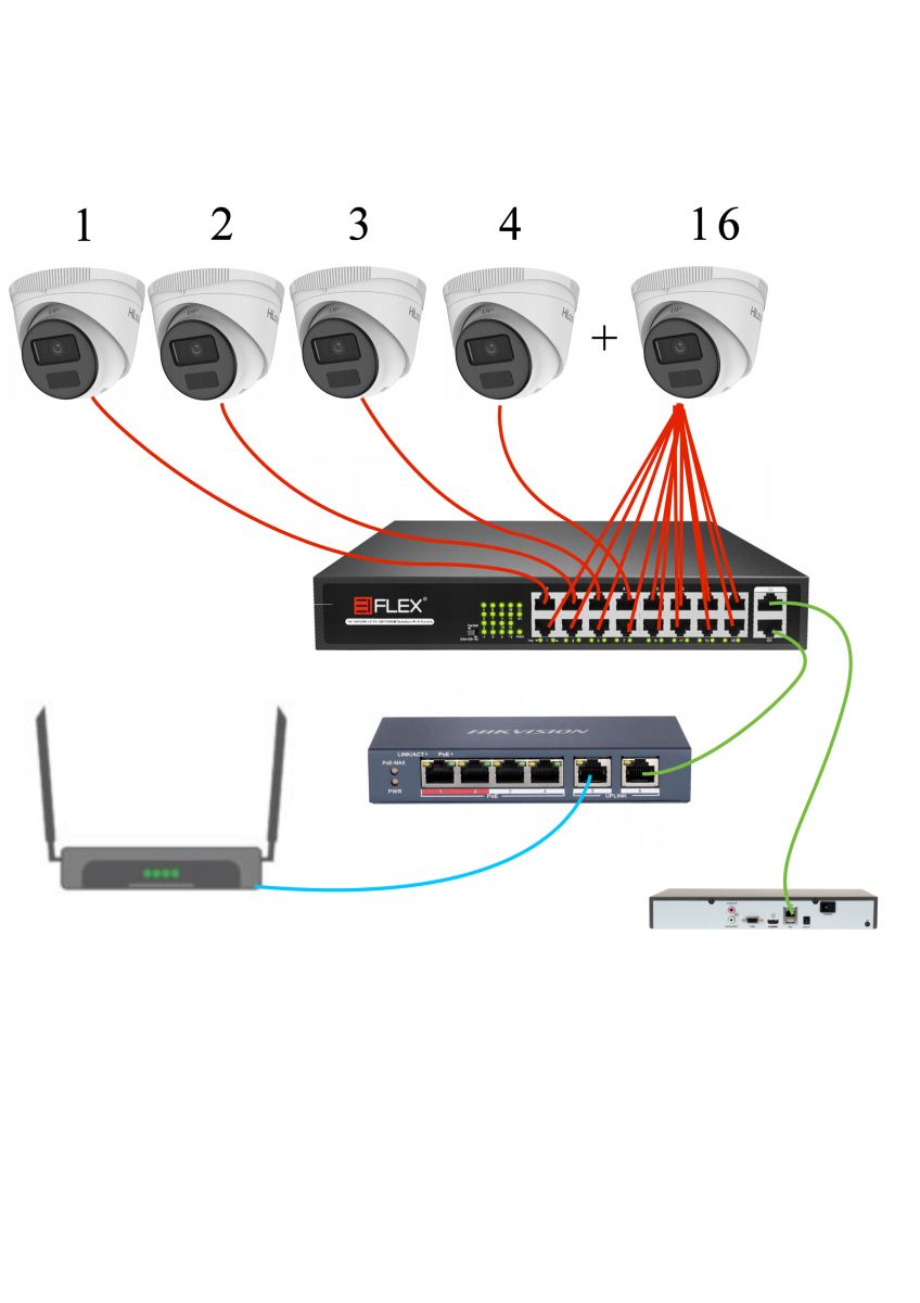

    Porty od 1234 to porty POE tam wpinasz kamery. Dwa dodatkowe porty UPLINK masz jako zwykłe porty LAN tam wpinacz router albo rejestrator albo łączysz ze sobą kolejny switch.
    Schemat połączenia systemu monitoringu z kamerami, switchami PoE, routerem i rejestratorem.
    Jak konfigurowałeś te kamery to przypisywałeś im statyczny adres IP tak ?
    gkwiatkowski napisał:
    Czy wtyczki są dobre?
    Niby twierdzi ze testerem sprawdzał.
    Ja rozumiem że może nie działać jedna czy tam kilka ale żeby tylko jedna działała a reszta nie ?
    Jeśli ta jedna działa na każdym porcie POE to Switch raczej jest ok.
    Jeśli działa na najkrótszym z odcinków wtedy możliwe ze kabel dziadowski.
    Może zarobił od tyłu źle patrząc na wtyczkę. Jedyny test jaki moze zrobić to zasilić kamerę która niby nie działa z zasilacza i w piąć ją w uplink. Jak zadziała to znaczy że za duży spadek napięcia i albo kable do wymiany.
    Albo źle cos skonfigurował i ma na każdej kamerze to samo IP konflikt IP.

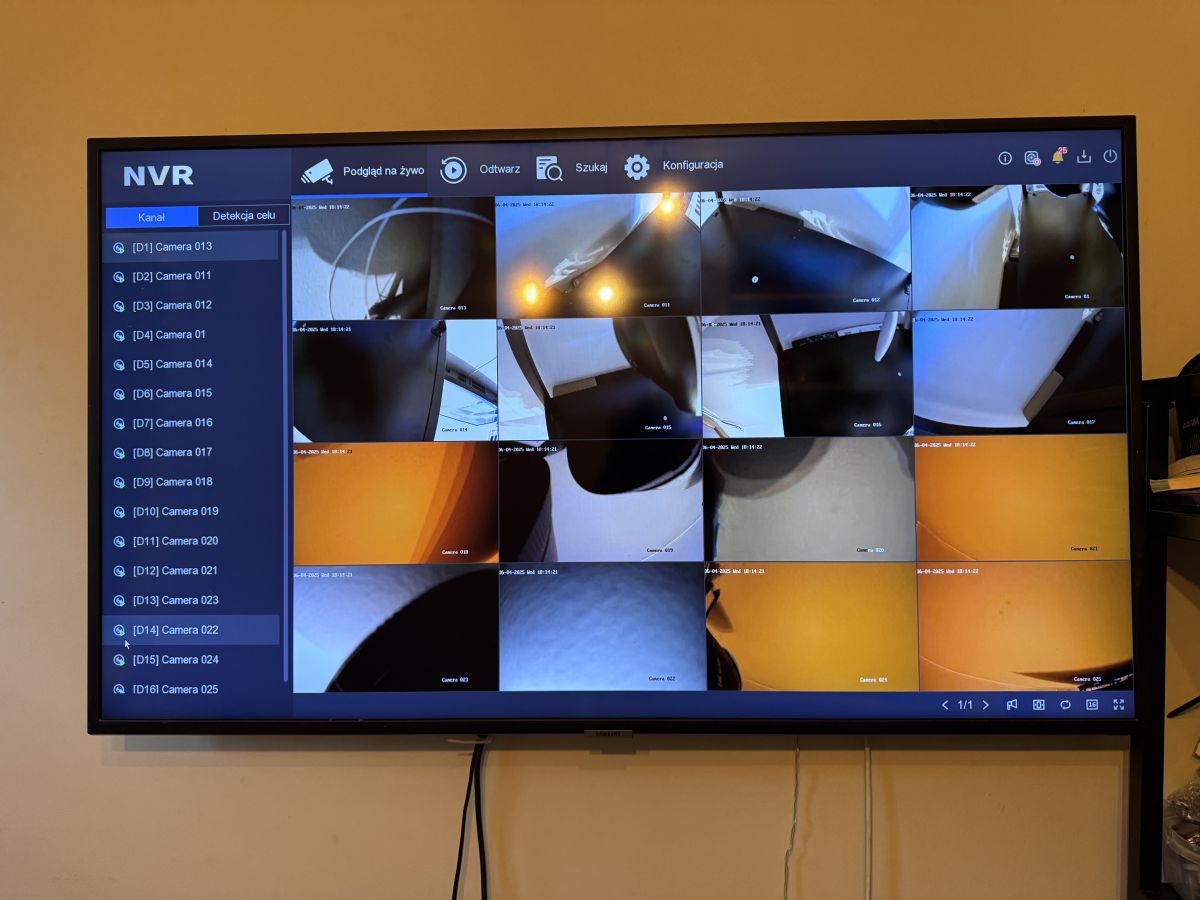

    Ekran monitora wyświetlający podgląd z wielu kamer monitoringu w systemie NVR, widocznych jest 16 okien z obrazem z kamer.
    Kilka kamer Hikvision połączonych przewodami sieciowymi ze switchem Efex na półce.
    Dokładnie tak jest wszystko spięte.
    Kamera, która działa, nie jest najkrótszym odcinkiem. Jedna kamera jest w pomieszczeniu ze switchem i jest podpięta 1-metrowym 8-żyłowym patchordem i też nie działa.
    Co do złączek, wydaje mi się, że to nie jest ich wina, ponieważ jak testowałem testerem RJ45, wszystko działało bezproblemowo.
    Switch Hikvision jest połączony ze switchem Efex portami uplink też na przewodzie Hikvision (odcinek około 40 m) i to działa, bo kontrolki na portach świecą się.

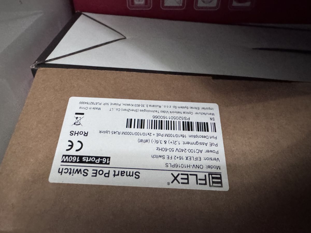

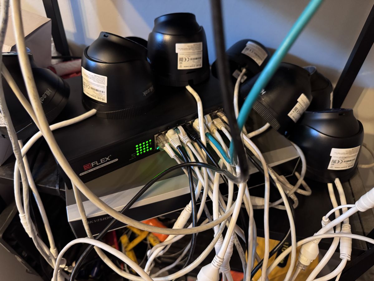

    Patrzyłem jescze na switcha i byla na kartonie taka naklejka
    Etykieta na kartonie switcha sieciowego Eflex z informacjami o modelu, wersji i specyfikacji PoE.
    [img-0]
    A dokładniej chodzi o PoE assignment 1,2 plus 3,6 minus zawsze wydawało mi się ze poe idzie po żyłach 4,5 7,8 ale chyba jesli miało by to znaczenie to kamery nieuruchomiły by się nawet przy konfiguracji podpiete patchcordami
  • #15 21572567
    gradek83
    Posty: 9048
    Pomógł: 925
    Ocena: 2077
    Ale zasilałeś je zasilaczem czy z portu POE w switchu ?
    Parametr PoE Assignment: 1/2(+), 3/6(–) oznacza, które przewody w skrętce Ethernet (kabel RJ45) są używane do przesyłania zasilania (PoE) w danym switchu.
    Szczegóły techniczne:
    1/2(+) – piny 1 i 2 w złączu RJ45 przenoszą biegun dodatni zasilania (plus).
    3/6(–) – piny 3 i 6 przenoszą biegun ujemny zasilania (minus).
    W praktyce:
    Odnosi się to do tzw. PoE Mode A (standard IEEE 802.3af/at), w którym zasilanie i dane są przesyłane tymi samymi parami przewodów — dotyczy to najczęściej kabli UTP kategorii 5/5e.
    W skrócie:
    1/2 i 3/6 to pary wykorzystywane również do transmisji danych w Fast Ethernet (100 Mbps).
    Switch używa tych samych przewodów do przesyłania zasilania i danych — to typowe dla tańszych przełączników PoE (jak ten model).
    Kamery masz IEEE 802.3af więc ten switch powinien się z nimi dogadać. Jesteś wstanie zrobić zdjęcie z tej skrętki jakie ma oznaczenia ? Masz gdzieś moze skrętkę dłuższy kawałek z kategorii 6 lub wyżej aby ją zarobić i na niej sprawdzić działanie kamery.
    Diody w switchu się palą zazwyczaj jest dioda zasilania i link jeśli obie działają to kamery powinny działać.
  • #16 21572573
    Posty: 17
    Jutro sprawdzę na patchcordzie Cat6, aczkolwiek myślę, że to nie jest tego wina, bo jak konfigurowałem kamery to na patchcordach zaciskanych samemu, na tych samych przewodach, co są ułożone, i wszystko działało. Wydaje mi się, że padły kamery, bo próbowałem dzisiaj podłączyć switcha PoE Dahua i też żadne nie działały.
  • #17 21572619
    gradek83
    Posty: 9048
    Pomógł: 925
    Ocena: 2077
    wydaje mi się ze padly kamery bo probowalem dzisaj podlaczyc switcha poe dahua i tez zadne nie działaly
    Jak masz zwykły zasilacz 12V to podepnij go pod kamerę skrętką do switcha i sprawdzisz czy działa.
