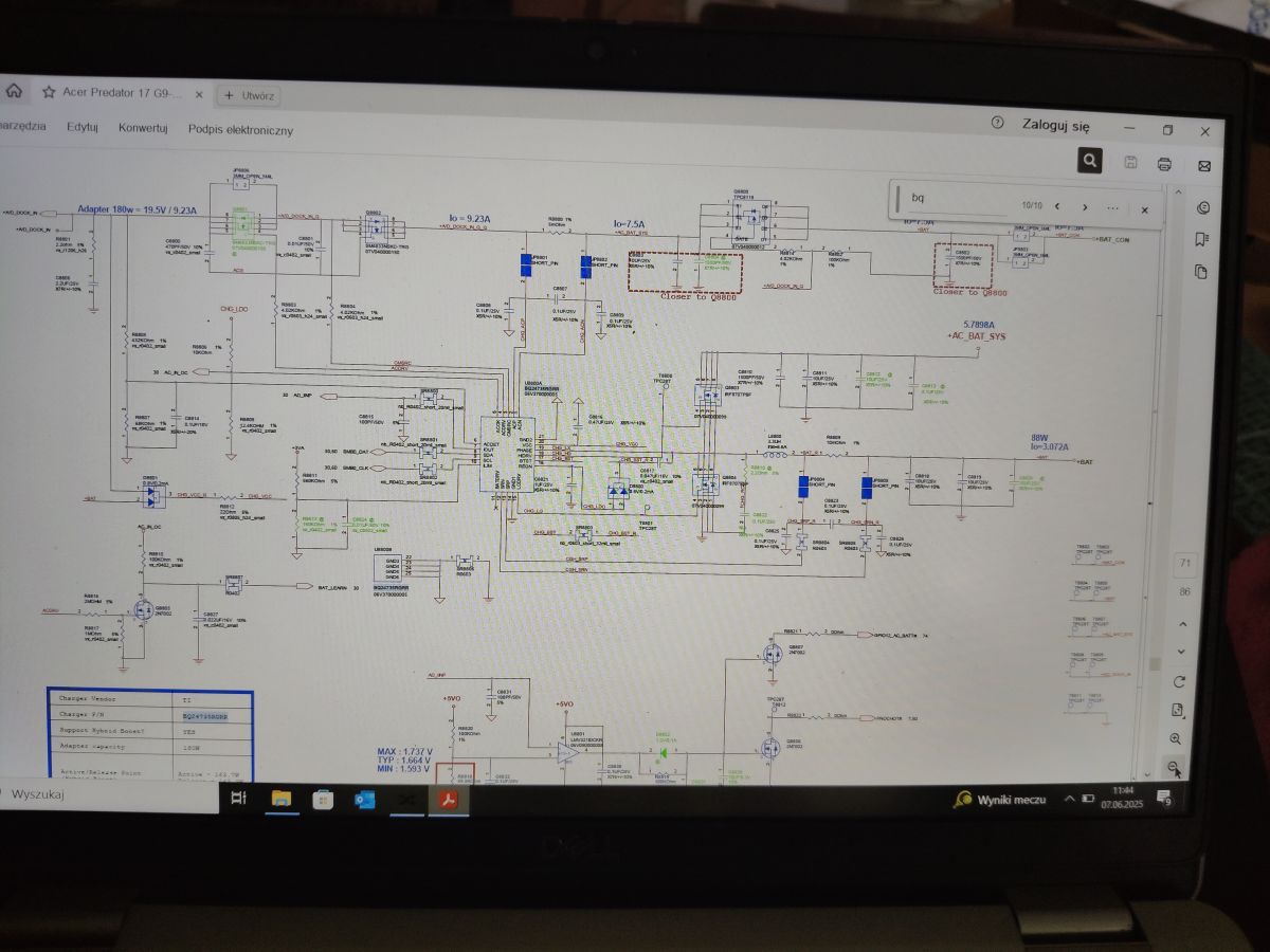

    Witam, mam problem z Acerem a dokładniej Acer Predator 17.
    Mianowicie nie ładuje baterii model to n15p4
    Mosfety wejściowe sprawne te od bateria sprawne bq 24780s wymieniony.
    Sprawdzane na różnych bateriach jest tak samo na jednej pokazuje że ma 24 % na innych 0, na różnych zasilaczach to samo.
    Zastanawia mnie jedna rzecz na schemacie mam bq24735 a na płycie miałem bq 24780s.
    Może tu jest problem ale ten co był na płycie nie był przez nikogo wcześniej dotykany a laptop się normalnie włącza.
    Ekran laptopa wyświetlający schemat elektroniczny z wyszukiwaniem hasła „bq” w kontekście naprawy laptopa Acer Predator 17.

    Drobnice wokolo ukladu porownywales
    bq780S (qfn-28) vs. bq735 (qfn-20)

    Trzeba pomierzyć, a do tego dobrze by było mieć odpowiedni schemat. Zakładając że masz odpowiedni i sprawny układ (nowy to nie znaczy że sprawny) to pomierzenia sygnały i drobnica.

    Mam schemat w swoich zasobach który może być właściwy, ale nadal nie podałeś podstawowej informacji - oznaczenia płyty.
    Pomogłem? Kup mi kawę.
  • #10 21573608
    kadlub1984
    Posty: 843
    Pomógł: 12
    Ocena: 30
    Przesyłam zdjecie
    • Acer Predator 17 N15P4 – brak ładowania baterii, różne układy BQ24780S/BQ24735 IMG20250506202140.jpg (3.02 MB) Musisz być zalogowany, aby pobrać ten załącznik.
    #11 21573640
    sk1977
    Spec od komputerów
    Posty: 8047
    Pomógł: 1326
    Ocena: 742
    Na schemacie faktycznie jest BQ24735, przejrzałem zdjęcia i jest 24780. Zobacz P7RCR - tam jest 24780 - sygnały będą.

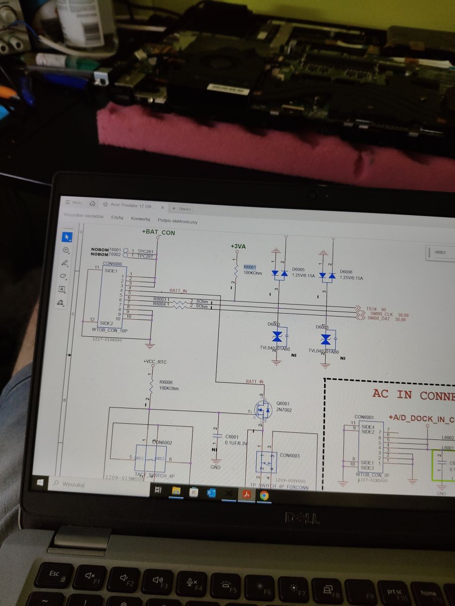

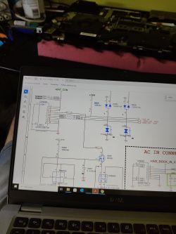

    Pomierzyłem gniazdo od baterii i linia SMBus pracuje.
    Ts1# mam 2,7V
    A na batin nie mam nic jakieś szczątkowe napięcie.

    Ja pierdziele ale aż wstyd, ten laptop ma czujnik zdjęcia dolnej obudowy i rozłącza baterie.
    Czujnik znajduje się przy slocie ram.
    Człowiek się uczy całe życie.
