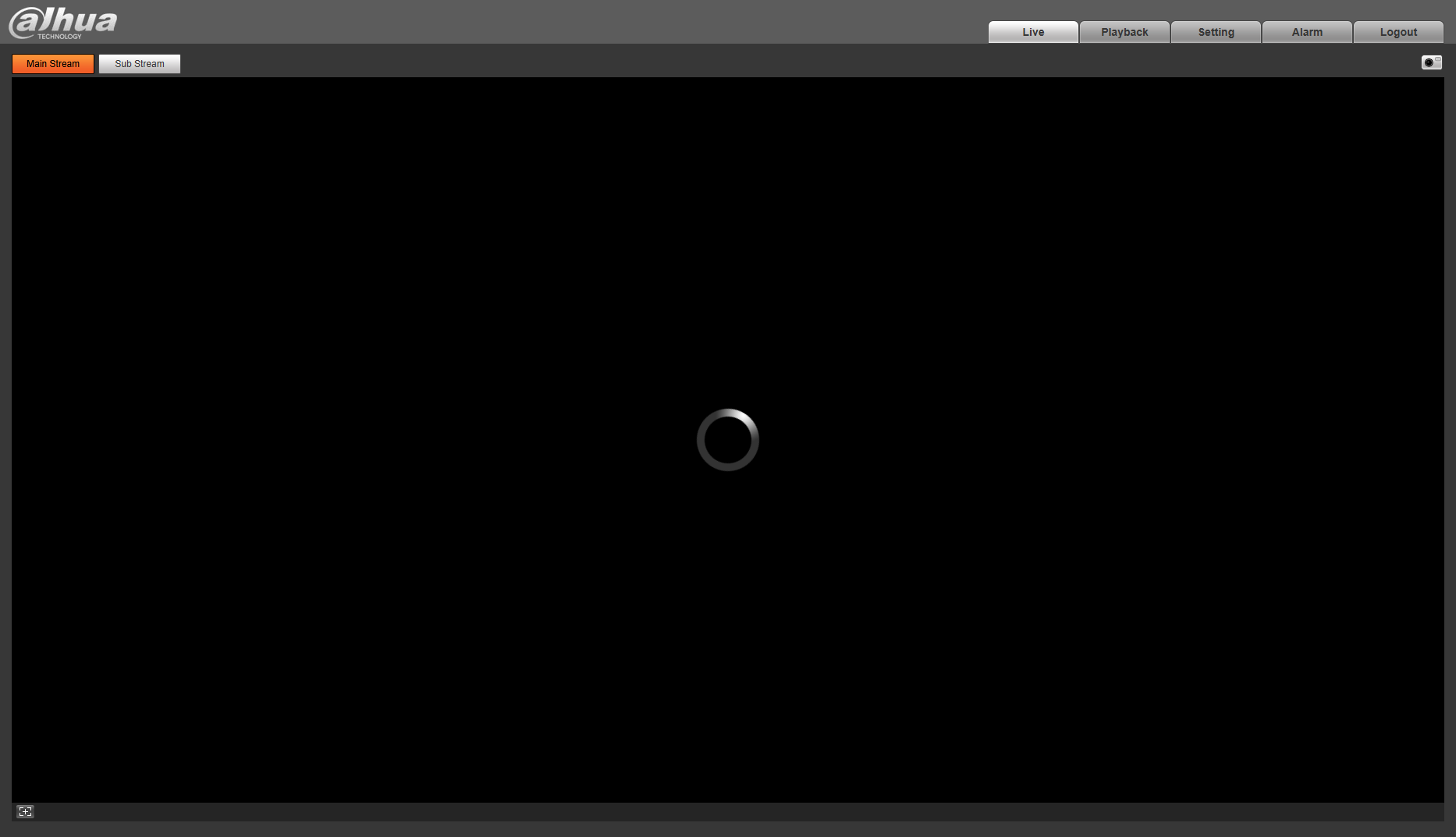

    Kamera restartuje się co około minutę
    Brak obrazu widoczny w przeglądarce - testowane na Edge i Opera jak i w programach typu DMSS czy Smart PSS
    Czy może tu pomóc ponowne wgranie oprogramowania (skąd je pobrać?) czy to po prostu ubite urządzenie?
    Czarny ekran podglądu na żywo z wirującym kółkiem ładowania w interfejsie kamery Dahua.
    Testowana zarówno na zasilaczu 12v jak i POE
    Device Type IPC-HFW1431T-ZS-2812-S4
    System Version V2.820.0000000.37.R, Build Date: 2021-09-01
    WEB Version V3.2.1.1112511
    ONVIF Version 20.06(V2.9.1.1000915)
    Security Baseline Version V2.1

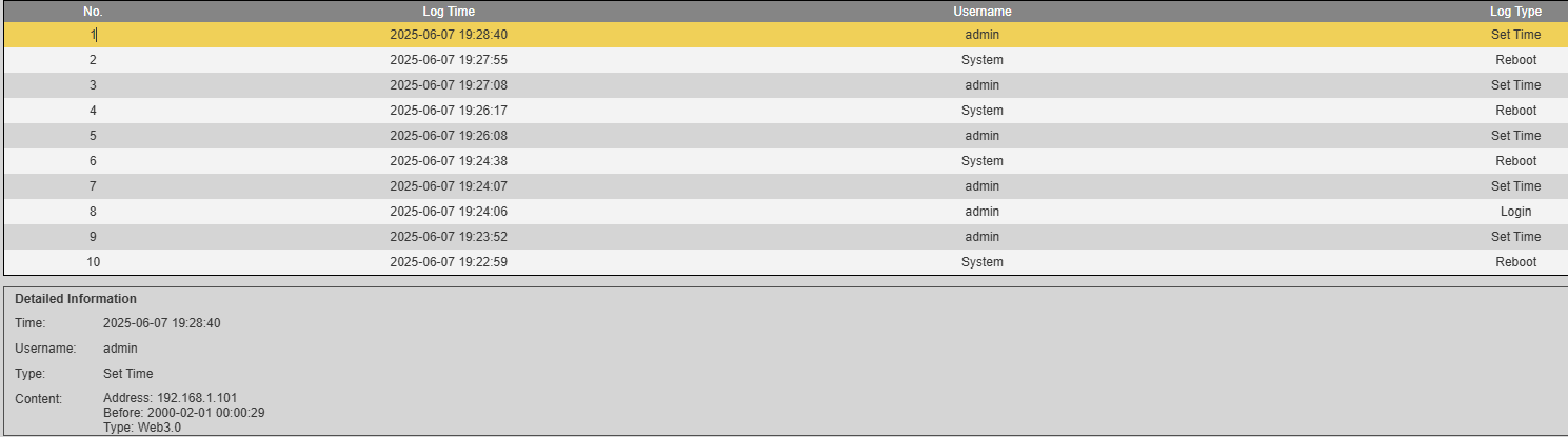

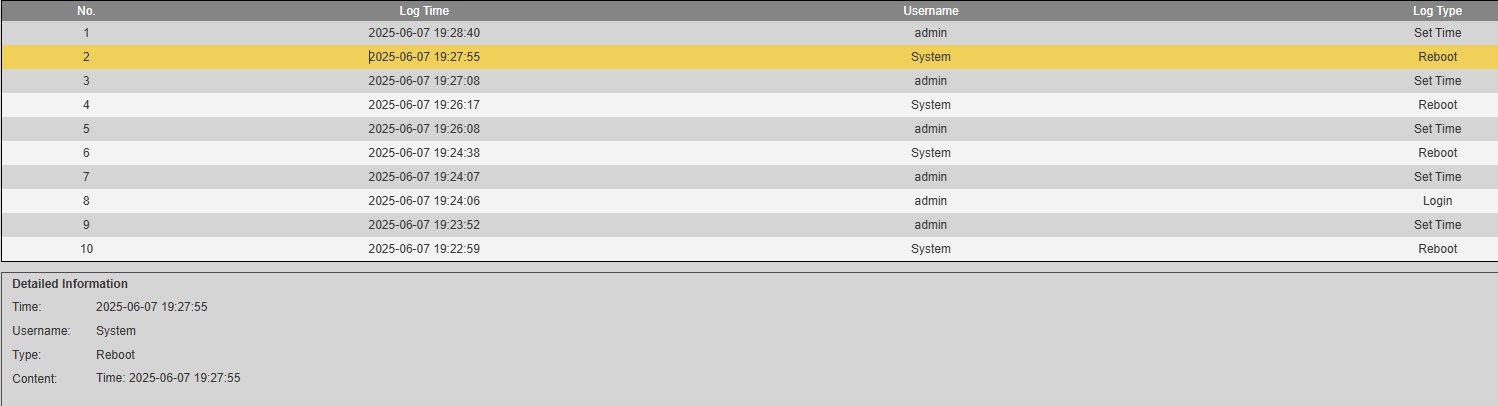

    Przedtem nie miałem, teraz wsadziłem kartę 2GB. Pojawiły się logi.
    1 2025-06-07 19:28:40 admin Set Time
    2 2025-06-07 19:27:55 System Reboot
    3 2025-06-07 19:27:08 admin Set Time
    4 2025-06-07 19:26:17 System Reboot
    5 2025-06-07 19:26:08 admin Set Time
    6 2025-06-07 19:24:38 System Reboot
    7 2025-06-07 19:24:07 admin Set Time
    8 2025-06-07 19:24:06 admin Login
    9 2025-06-07 19:23:52 admin Set Time
    10 2025-06-07 19:22:59 System Reboot
    11 2025-06-07 19:22:59 admin Set work directory group
    12 2025-06-07 19:22:50 admin Set Time
    13 2025-06-07 19:21:22 System Reboot
    14 2025-06-07 19:20:37 admin Set Time
    15 2025-06-07 19:19:43 System Reboot
    16 2025-06-07 19:19:36 admin Set Time
    Urządzenie jest po resecie przyciskiem i ustawieniu przez ConfigTool'a
    Zrzut ekranu z dziennika systemowego kamery, prezentujący listę logów zdarzeń, takich jak restart i zmiana czasu, wraz ze szczegółami.
    Zrzut ekranu z dziennika zdarzeń urządzenia, prezentujący listę logów z informacjami o czasie, użytkowniku i typie zdarzenia.

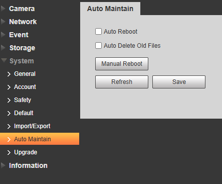

    Sprawdziłem też tą opcję, była wyłączona.
    Panel ustawień Auto Maintain w interfejsie kamery IP, z opcjami automatycznego restartu i kasowania plików.

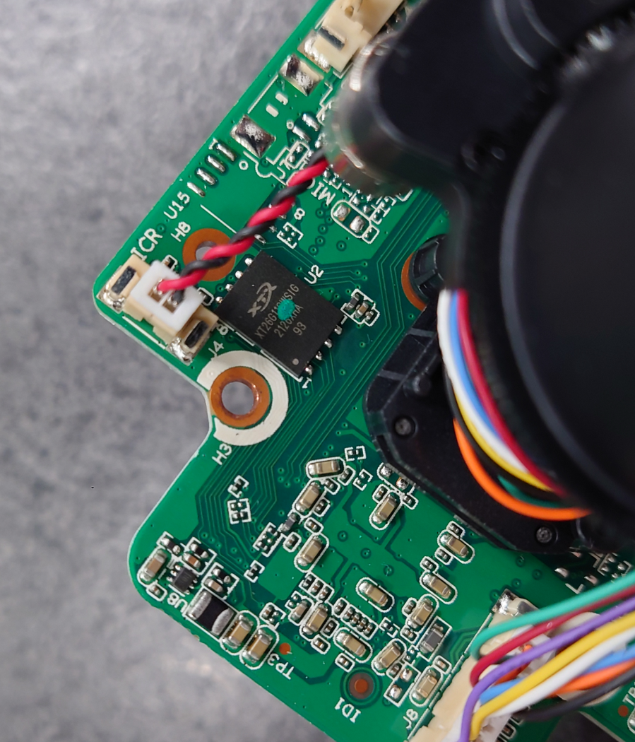

    Zestaw programatora CH341A z różnymi adapterami, klipsem SOP8 i gniazdem do odczytu kości flash.

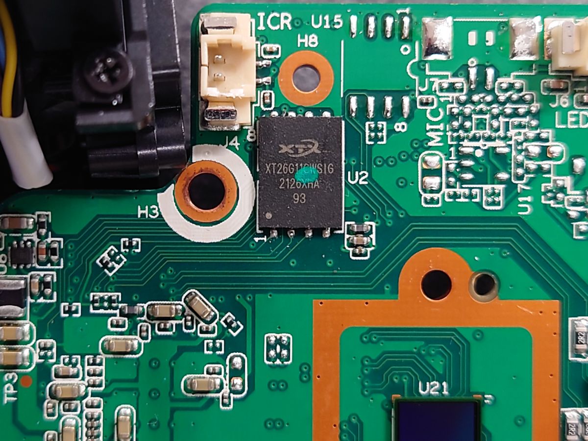

    Zakładam że to ta kość powinna mnie interesować.
    Zbliżenie na płytkę PCB z widoczną kością pamięci flash oraz podpiętymi przewodami.

    konior966 napisał:
    Jeśli dam radę odczytać kość flash takim programatorkiem to warto spróbować.
    Musisz sprawdzić czy odczyta ta kość
    XT26G....
    I dalej już nie wiem odczytaj i poszukaj czy jest dokumentacja.
    Inna opcja to podpięcie się pod UART i zerknięcie do konsoli aby sprawdzić na czym się wykracza.

    Wyraźniejsze zdjęcie:
    Dahua IPC-HFW1431T-ZS-2812-S4 Ciągle się restartuje, brak obrazu
    Po wpisaniu XT26G11CWSIG w google znajduje temat z elektrody ;)
    Tak czy inaczej, nie "złapię" kości klamrą z zestawu przez znajdujący się obok kondensatorek, plastik od złącza wystarczy lekko podpiłować. Ewentualnym wylutem drobnicy zajmę się jutro dziś nie mam już na to cierpliwości.
    Co do UART'a, przejściówkę gdzieś posiałem lub komuś pożyczyłem na wieczne nieoddanie więc zostaje poczekać aż nowa przyjdzie lub spróbować zaprząc do pracy raspberry pi.
