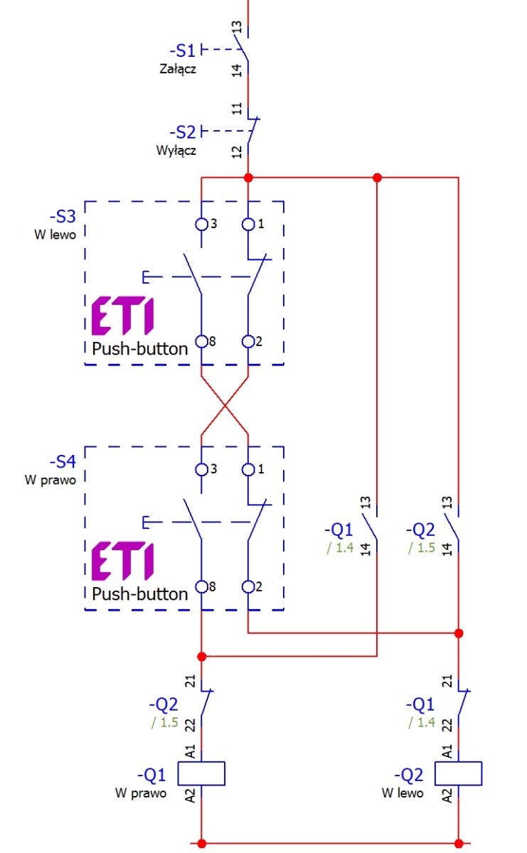

    Witam. Chciałbym zapytać, jak prawidłowo podpiąć przyciski do sterowania prawo - 0 - lewo stycznika TSM-1? Ma to być sterowanie kierunkiem obrotów silnika 3-fazowego.

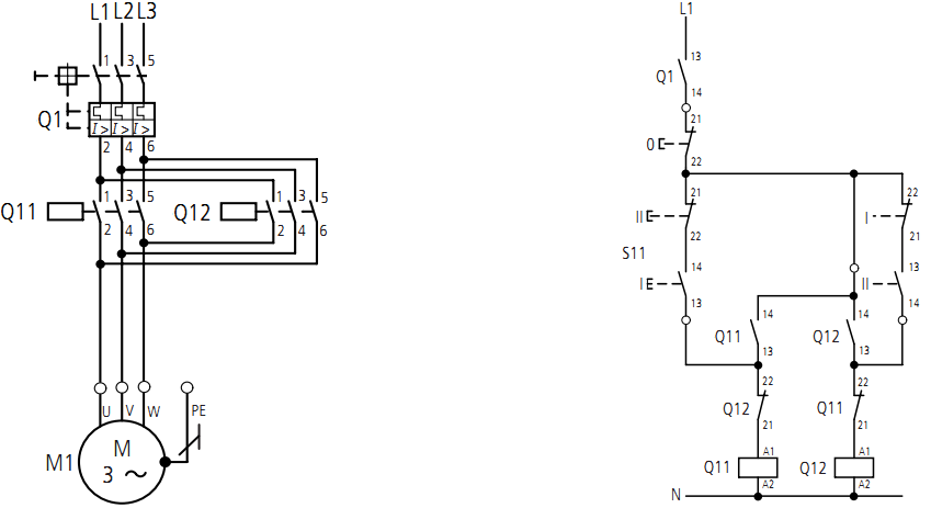

    jerzyp2015 napisał:
    Nie należy przełączać prawo -lewo dopóki silnik się nie zatrzyma .
    Inaczej kiszka.
    Stosując Przełącznik P - 0 - L nie mamy problemu.
    Można również dołożyć przekaźnik czasowy.
    jerzyp2015 w podanym przez Ciebie przykładzie, o ile dobrze się przyjrzałem to przed każdą zmianą kierunku obrotów należy wcisnąć przycisk 0.

    jerzyp2015, tak patrzę na ten schemat który zamieściłes i coś mi tu nie pasuje, chodzi o ten fragment. Pomijam już to że jest rysowane w jakimś nie spotykanym programie, chodzi o oznzczenia aparatów.
    Fragment schematu elektrycznego z oznaczeniami S11, Q11, Q12 i kilkoma liniami połączeń oraz oznaczeniami styków.
  • #9 21573511
    tyqva
    Poziom 36  
    Posty: 2744
    Pomógł: 330
    Ocena: 1144
    Ryszard49 napisał:
    ...coś mi tu nie pasuje...
    A dokładnie co?
    Schemat elektryczny sterowania ruchem silnika prawo-lewo z przyciskami i stycznikami.

    Globus180
    Posty: 10
    Jeżeli chodzi o układ przełączania obrotów przyciskami, to powinien działać tak, że jak wcisnę np. prawe obroty, to do zmiany kierunku obrotów muszę użyć przycisku 0, aby go zatrzymać i uruchomić drugim przyciskiem lewe obroty silnika.

    tyqva napisał:
    A dokładnie co?
    Ładny rysunek ale rozważmy taki przypadek. Masz podwójny łacznik NO i NZ ale rozdzielony na dwa arkusze. Jak oznaczysz styki?.
    Przypomnę pytanie autora tematu:
    I tego należy się trzymać.
    tyqva, teraz tylko na ten Twój rysunek nanieś oznaczenia stycznika TSM1 i autor bedzie zadowolony. Super byłoby dołączyć schemat montażowy.
