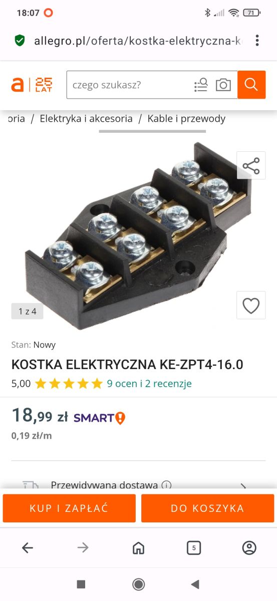

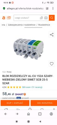

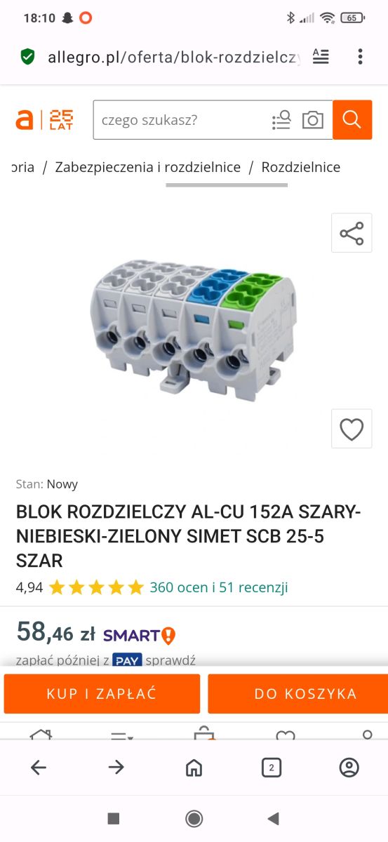

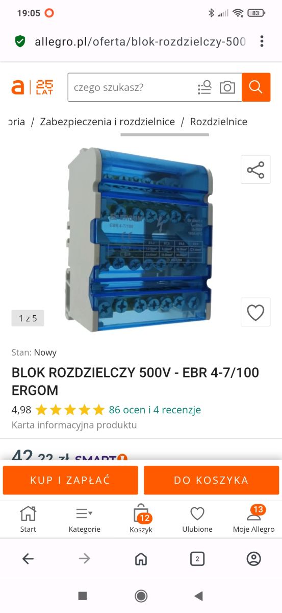

  • #6 21574388
    adamkocyk234
    Posty: 16
    >>21574372
    Co wybrać do przejścia na miedź?
    Co ile sprawdzać takie połączenie?
    Mogę zostać przy 6 mm² linkę, bo taka mi została.
    Czarna kostka elektryczna KE-ZPT4-16.0 z czterema miejscami na przewody i metalowymi śrubami mocującymi.
    Blok rozdzielczy elektryczny 500V z przezroczystą niebieską pokrywą, model EBR 4-7/100 marki Ergom.
    Blok rozdzielczy z pięcioma zaciskami w kolorach szarym, niebieskim i zielonym, model SIMET SCB 25-5.
