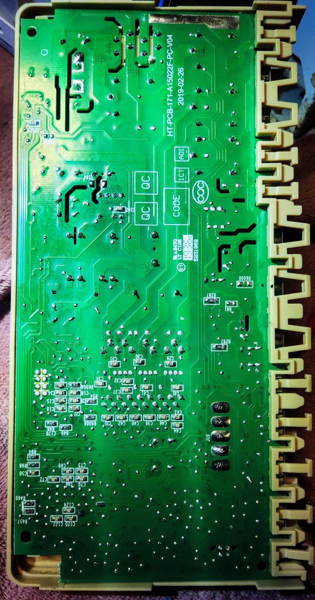

    Zdjąłem dolną obudowę i wygląda to tak, jak na fotkach. Czy faktycznie mam zdemontować moduł, bo nie bardzo widzę, jak go zdjąć? Po prawej stronie, tzn. bliżej frontu (drzwi), są jakieś dwie śruby, a po środku jakaś zaślepka. Może to jest mocowanie modułu? Czy raczej zdemontować rozdzielacz wody, bo widzę, że chyba będzie łatwiej go zdjąć?
    Whirlpool WSFO 3O23 PF – dolne śmigło nie obraca się, dźwięk powietrza w obieguIMG_202506...210804.jpg (2.09 MB)Musisz być zalogowany, aby pobrać ten załącznik. Whirlpool WSFO 3O23 PF – dolne śmigło nie obraca się, dźwięk powietrza w obieguIMG_202506...0653~2.jpg (2.04 MB)Musisz być zalogowany, aby pobrać ten załącznik. Whirlpool WSFO 3O23 PF – dolne śmigło nie obraca się, dźwięk powietrza w obieguIMG_202506...0750~2.jpg (2.04 MB)Musisz być zalogowany, aby pobrać ten załącznik. Whirlpool WSFO 3O23 PF – dolne śmigło nie obraca się, dźwięk powietrza w obieguIMG_202506...0934~2.jpg (828.41 kB)Musisz być zalogowany, aby pobrać ten załącznik.
  • #8 21579645
    Przemcio
    Posty: 2418
    Pomógł: 196
    Ocena: 257
    Na foto xxx274.jpg, czyli pierwszej fotce, masz dwa wkręty do wykręcenia.
    Po odchyleniu tego plastiku od góry, co czasem nie jest łatwe, jest dojście do modułu. Oczywiście, jeżeli chcesz sprawdzić moduł tak jak w cytowanych postach, a warto to zrobić. Na foto xxx833.jpg widać obejmy na gumowym łączniku pomiędzy pompą obiegową a zaworem sterującym. Te obejmy trzeba będzie założyć nowe, niekoniecznie tego typu, bo być może nie masz do takich opasek zaciskarki. Jeżeli masz narzędzia do takich opasek, to super, ale
    i tak muszą być nowe. Czyli najpierw kontrola modułu, a później... wyjęcie zaworu i test silnika. Tak jeszcze patrzę na fotki i może dałoby się wyjąć sam silnik do sprawdzenia, tylko co, jeżeli coś z zębatkami mechanizmu będzie?
    Najpierw oględziny modułu.

    Zacznijmy po kolei jak w cytowanych tematach - fotki modułu w rejonie wtyczki od zaworu.

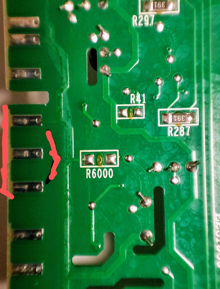

  • #19 21582230
    WIT-AWKA
    Posty: 162
    Ocena: 23

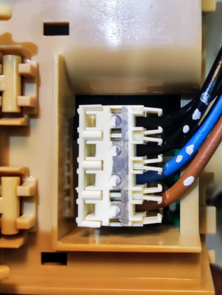

    Mam go w ręku. Jak zdjąć jego beżową obudowę? Co z kabelkami i jak je wypinać z kostek? Wypadną mi z obudowy? Mam fotki i oznaczone przewody i miejsca wpięcia.
  • #20 21582244
    Przemcio
    Posty: 2418
    Pomógł: 196
    Ocena: 257
    Każda wtyczka ma zabezpieczenie, które trzeba delikatnie odchylić by wyjąć wtyczkę. Zwróć uwagę po wyjęciu wtyczki, że obudowa stanowi jej prowadzenie a ząbki raczej nie pozwalają na niewłaściwy montaż. Obudowa modułu ma wokół kilka zatrzasków, które po delikatnym odchyleniu otworzą obudowę modułu. Wrzuć fotki jak możesz.

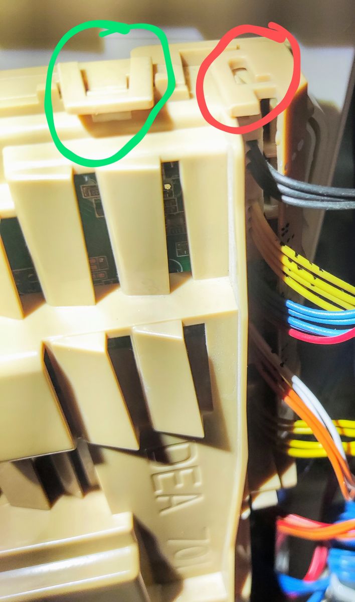

  • #21 21582253
    WIT-AWKA
    Posty: 162
    Ocena: 23

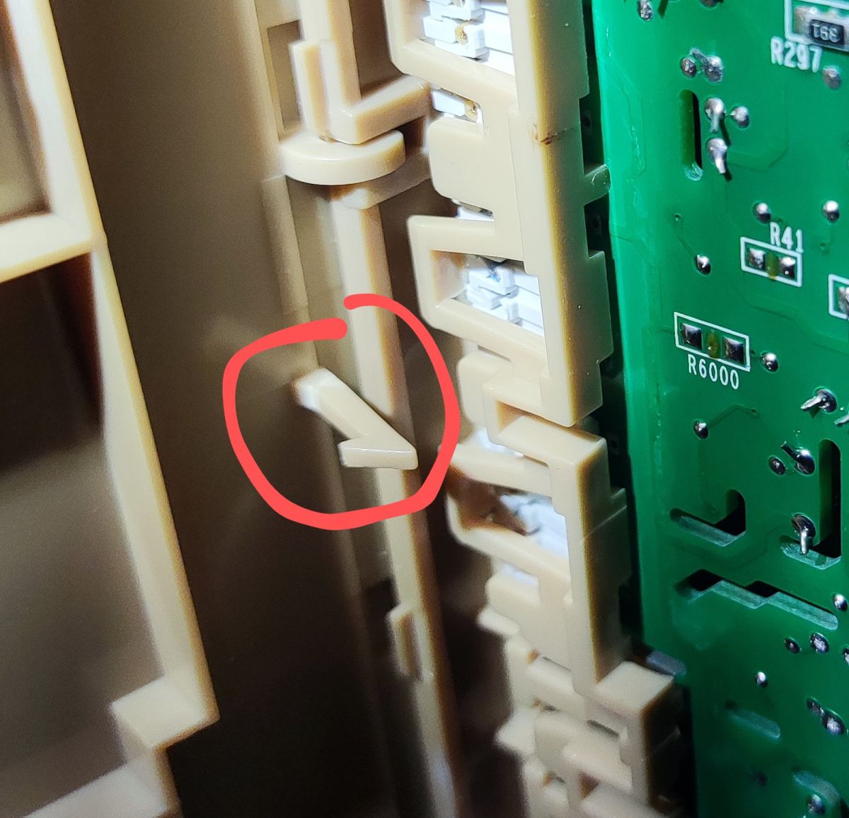

    Czy w pierwszej kolejności podważyć zaczepy (zaznaczone czerwonym) z boku i wtedy wyjdą mi kostki czy otworzyć zaczepy (zaznaczone zielonym) wokół modułu?

  • #23 21582285
    WIT-AWKA
    Posty: 162
    Ocena: 23
    Teraz tak to wygląda. Co dalej rozbierać? Zauważyłem, że jeden zaczep (na czerwono) jest już przegięty. Widać biały ślad i chyba się odłamie, bo nie wiem, jak go złożyć, gdyż blokuje mi złożenie odbudowy.

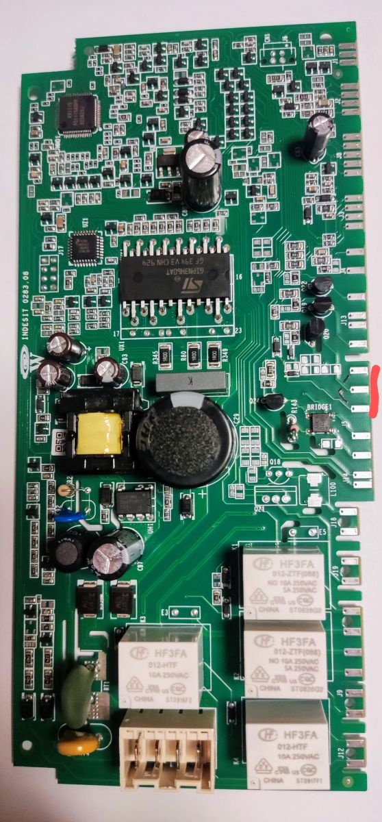

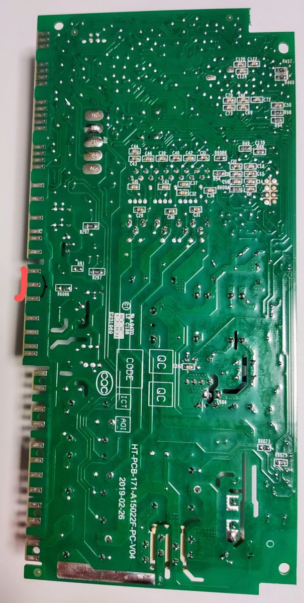

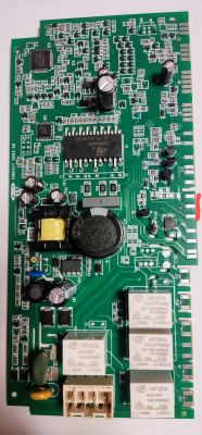

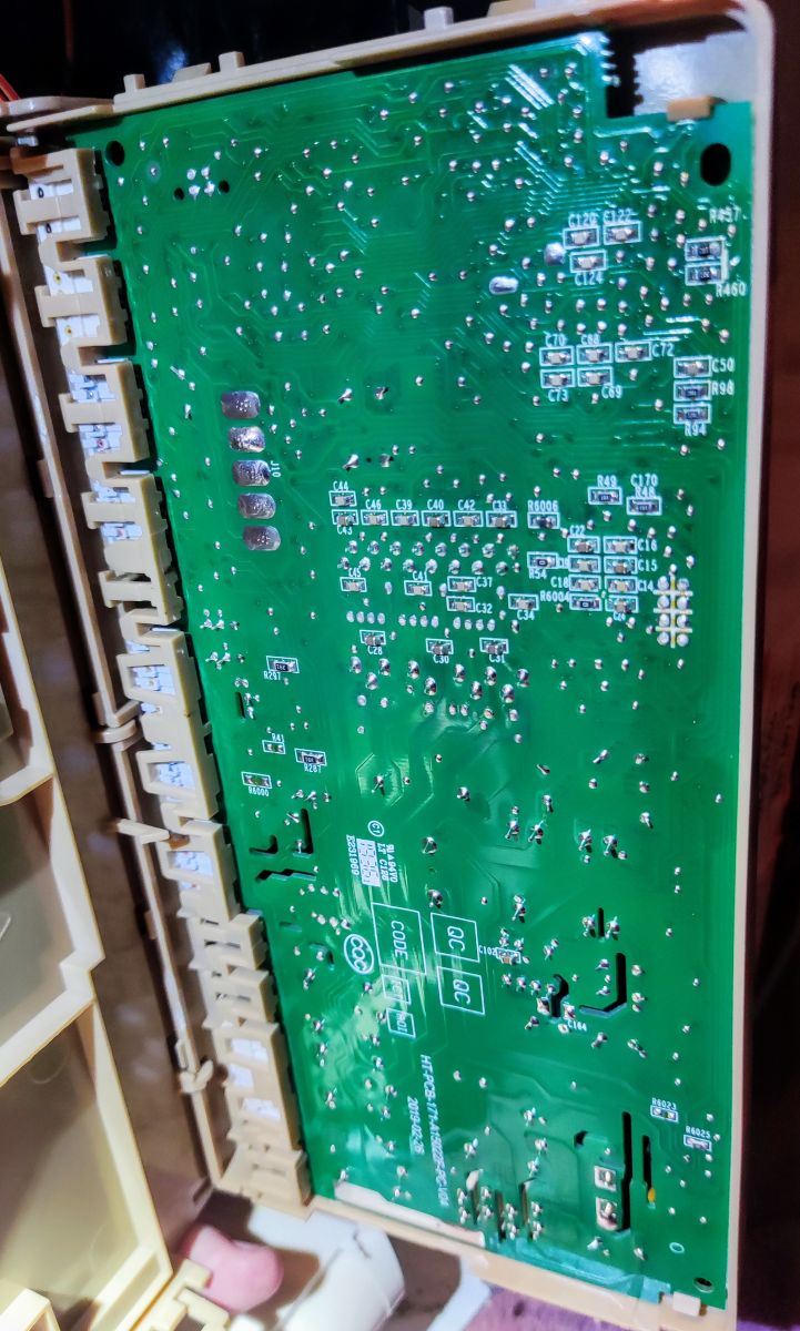

  • #25 21582318
    WIT-AWKA
    Posty: 162
    Ocena: 23
    Zrobione i zostały jeszcze przewody schowane za dodatkową klapką, ale nie wiem jak je odłączyć.

  • #27 21582358
    WIT-AWKA
    Posty: 162
    Ocena: 23
    Na zdjęciach kolorem czerwonym zaznaczone podłączenie do rozdzielacza wody.

  • #29 21583056
    WIT-AWKA
    Posty: 162
    Ocena: 23

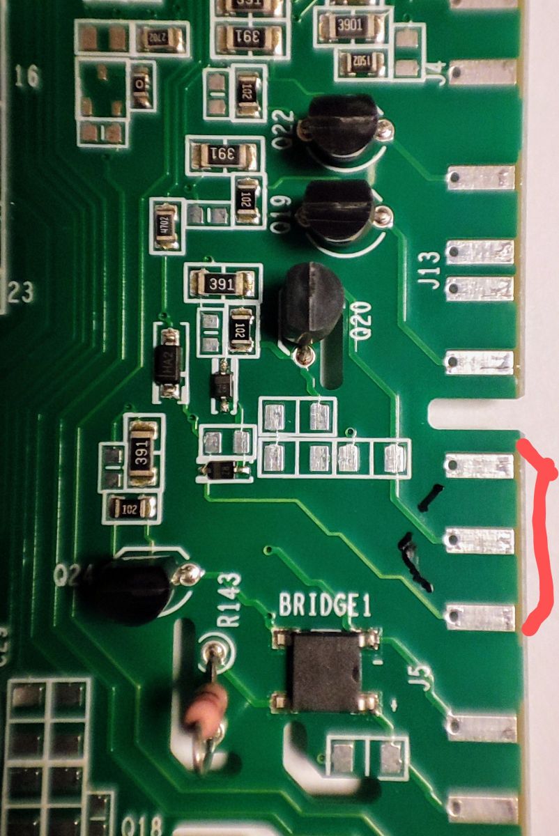

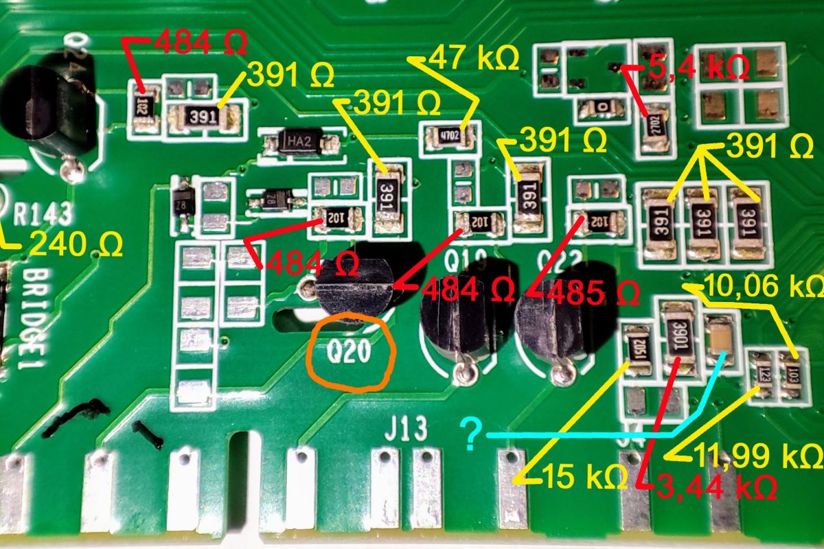

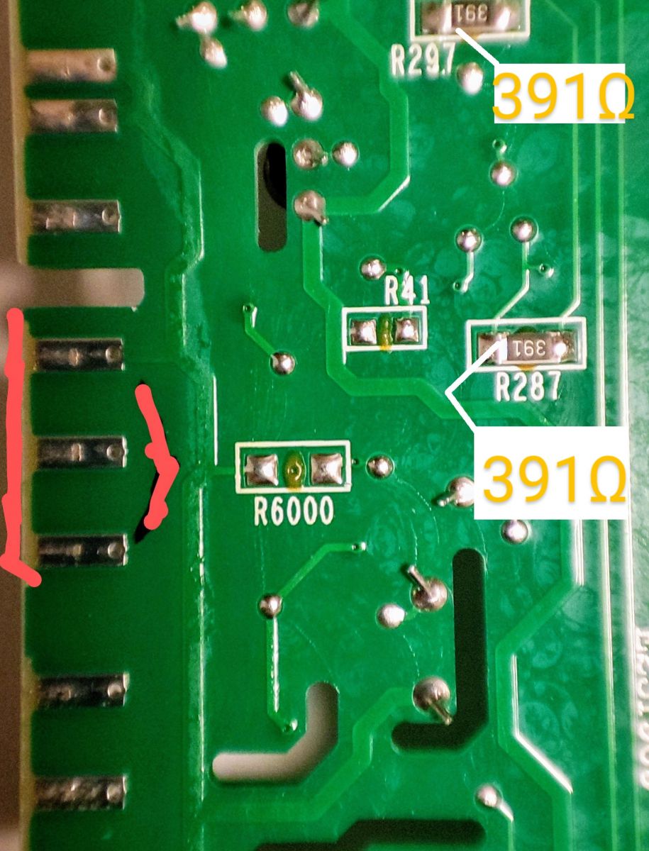

    Pomierzyłem rezystory.
    Whirlpool WSFO 3O23 PF – dolne śmigło nie obraca się, dźwięk powietrza w obiegu Whirlpool WSFO 3O23 PF – dolne śmigło nie obraca się, dźwięk powietrza w obiegu

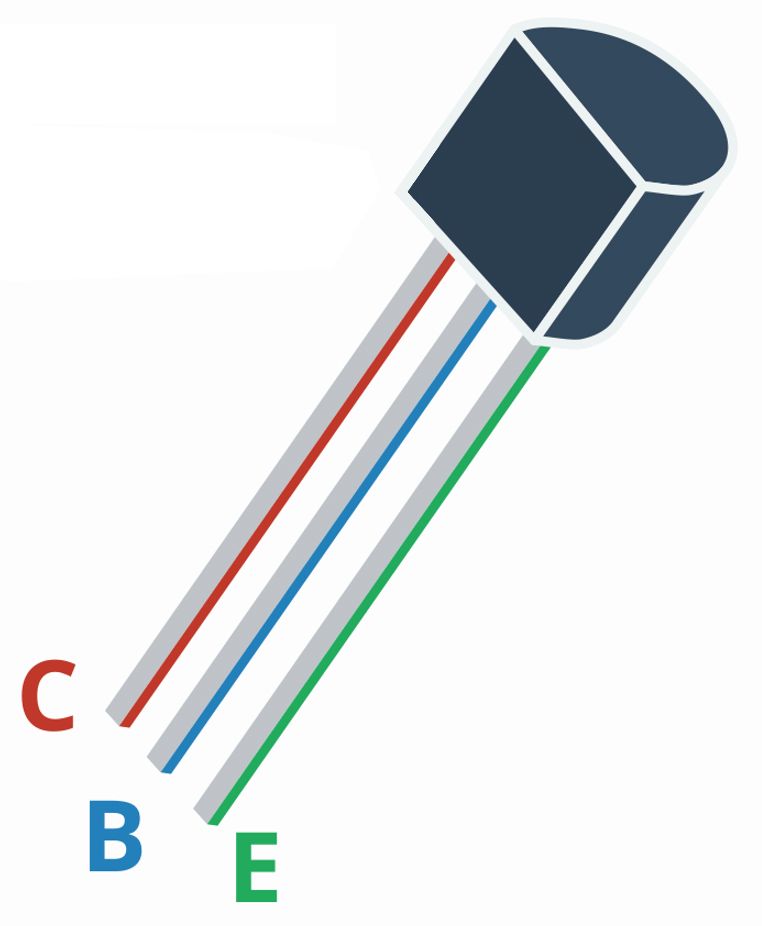

    Pomierzyłem element Q20.
    Nie wiem czy dobrze to zrobiłem. Ma opis 108 - 8E dJ 919. Z tego co się doczytałem w necie to jest triak.
    Przyjąłem, że wyprowadzenia CBE są tak jak na zdjęciu.
    Jeżeli pomyliłem się to proszę o sprostowanie aby potomni nie popełnili błędu 🙂.
    Mierzyłem miernikiem na ustawieniu testu diody.
    Takie same wyniki otrzymałem dla trzech elementów Q20, Q19, Q22.
    Czerwony przewód miernika w skrócie nazywam CZER. a czarny CZAR.
    CZERW. do bazy + CZAR. do kolektora = 1000
    CZERW. do bazy + CZAR. do emitera = 1
    CZAR. do bazy + CZERW. do kolektora = 681
    CZAR. do emitera + CZERW. do kolektora = 1
    #30 21583168
    Przemcio
    Posty: 2418
    Pomógł: 196
    Ocena: 257
    Moduł wygląda wręcz wzorcowo wizualnie i pomiarowo. Niebieski znaczek zapytania to kondensator. No to raczej pora na ... zawór. Istnieje możliwość, że sam zawór będzie sprawny tylko może coś wpadło do środka i blokuje przepływ. Tak czy inaczej trzeba się do tego jakoś dostać. Masz obejmy?
