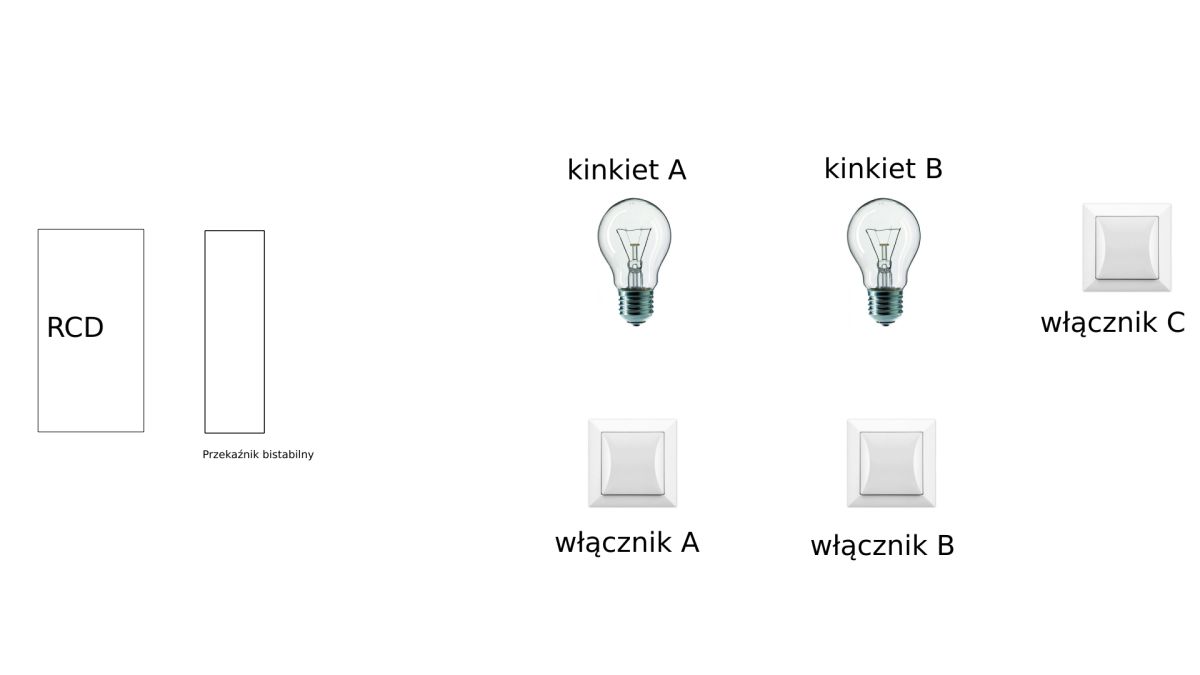

    Mam pytanie - chciałbym w domu zrobić taki układ jak na zdjęciu.
    Ogólnie mój zamysł to:
    - włącznik A (włącza/wyłącza) kinkiet A
    - włącznik B (włącza/wyłącza) kinkiet B
    - włącznik C (włącza/wyłącza) oba kinkiety A i B
    Pytanie, jak to zrobić? Czytałem, że jest to możliwe za pomocą przekaźnika bistabilnego - np. dodać tutaj dwa takie przekaźniki.
    Z drugiej strony może warto byłoby tutaj dać np. jakiś kontroler Simon Go, aby tak nie kombinować.
    Dajcie znać, co byłoby tutaj najprostszego.
    Sterowanie dwoma kinkietami z trzech włączników – przekaźnik bistabilny czy Simon Go?

    Ja bym zastosował jeden przekaźnik bistabilny sekwencyjny sterowany z trzech miejsc przyciskami chwilowymi wtedy z każdego miejsca miałbym dowolność załączania bez zbędnego myślenia i komplikacji jak ma działać ten trzeci obwód gdy te dwa pierwsze są w przeciwstawnych ustawieniach? Są one w wersjach na szynę jak i w wersjach do puszki: Link

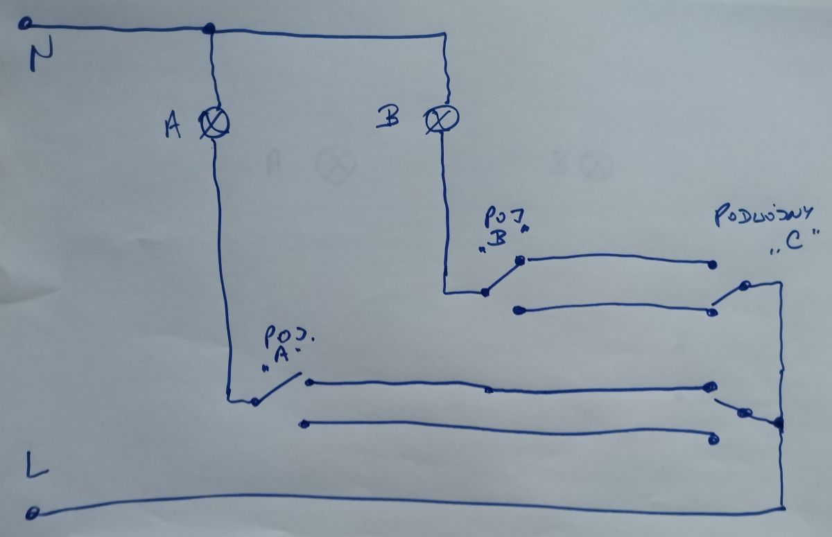

    >>21575818 Dzięki za info - a mógłbyś nanieść przewody na ten schemat, który narysowałem? Chciałbym wykonać taką modyfikację u siebie w domu i taki schemat byłby wręcz idealny, tak aby czegoś nie zwalić :D .... . Jeżeli to nie problem, oczywiście.

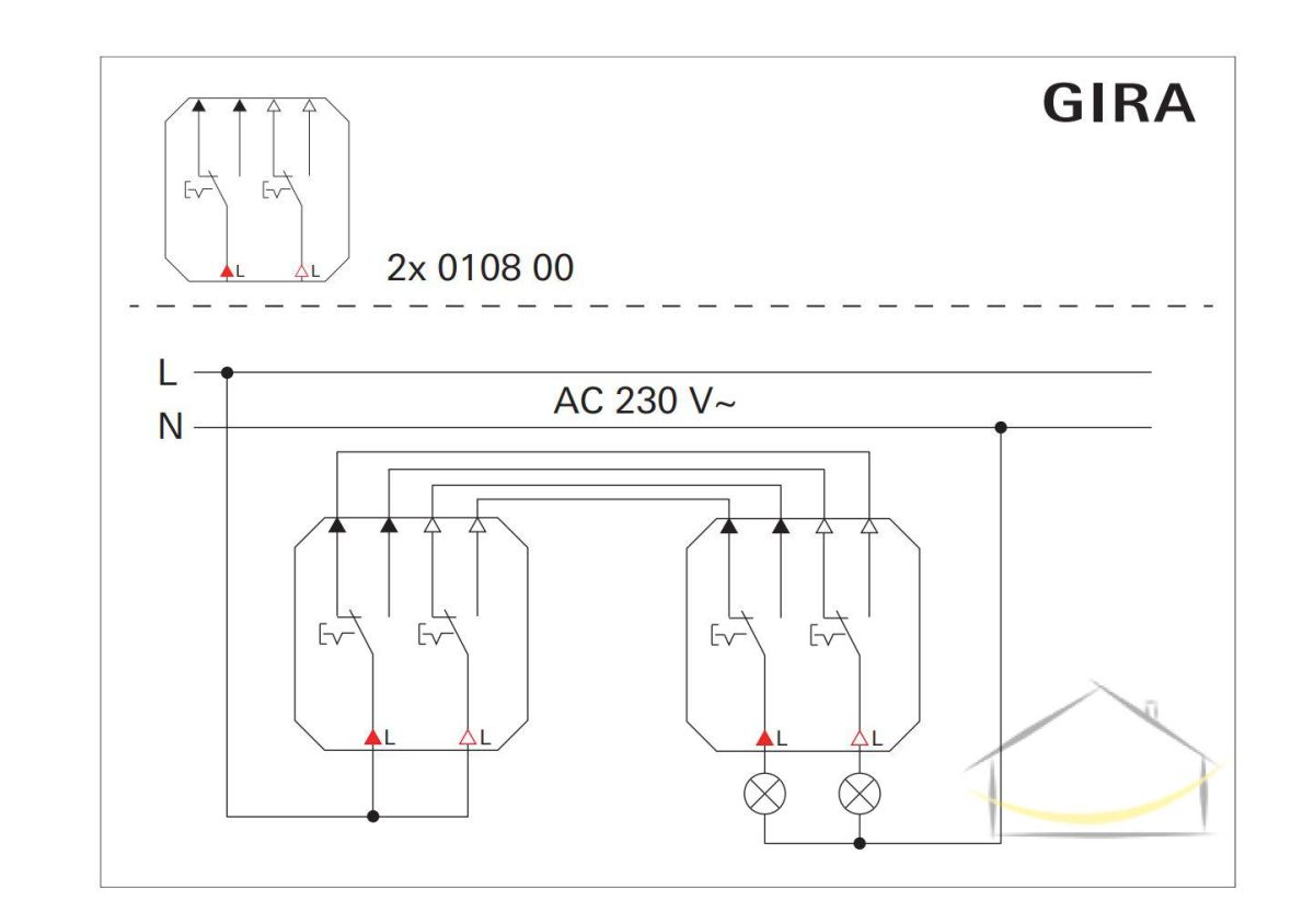

    Lewy przełącznik podwójny zastąp 2 pojedynczymi umieszczonymi jako A i B.
    Schemat prześledź sam.
    Pamiętaj o rozłączaniu tylko L a nie N i o żółto-zielonym.

    Dzięki za porady - ogólnie wolałbym to zrobić jak najtaniej, ponieważ to ma być tylko w jednym pokoju - sypialni. Cały czas się jednak zastanawiam, jak to podpiąć za pomocą np. włączników schodowych. Wyjaśnił to: gklub, ale musiałbym mieć pewnie jakiś schemat z 3 takimi włącznikami. Tak jak napisałem, jeden włącznik powinien włączać/wyłączać wszystkie kinkiety A i B.
    Jeżeli jest jakaś tutaj dobra dusza, która mogłaby to wyrysować na przykładzie, to byłoby wręcz idealnie... ;)

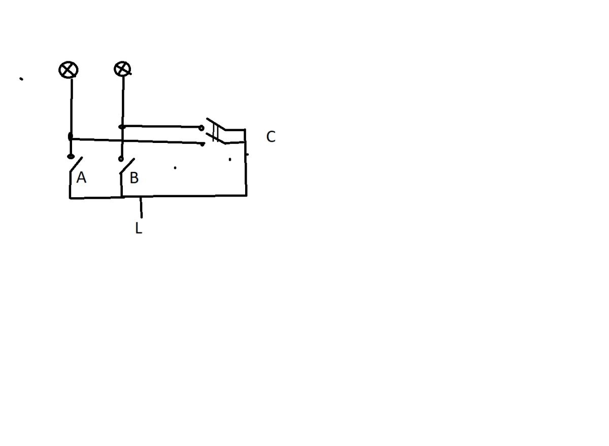

    Ja bym to zrobił trochę inaczej,
    I rzeczywiście inaczej. Inaczej niż wymagania autora.
    Bo autor wymaga

    kokapetyl napisał:
    Bo autor wymaga
    Ale chyba w dziale Elektryka domyślne działanie takich układów to włączanie i wyłączanie każdym wyłącznikiem niezależnie od stanu wyłączników pozostałych - czyli układ schodowy - a w twoim schemacie jak włączysz C to nie wyłączysz za pomocą A czy B.
