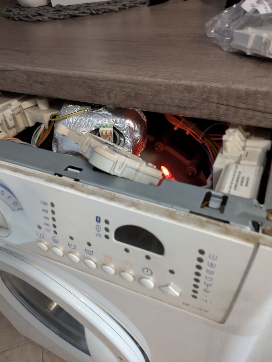

    Mam pralkę Electrolux EW1248W. Pojawił się błąd E40. Wymieniłem elektrozamek w drzwiczkach i teraz nawet diody od programów się nie palą. Czy to już koniec pralki?

    A tę blokadę dobrze podłączyłeś przy jej wymianie.
    Czy do modułu dociera zasilanie AC 230 V?

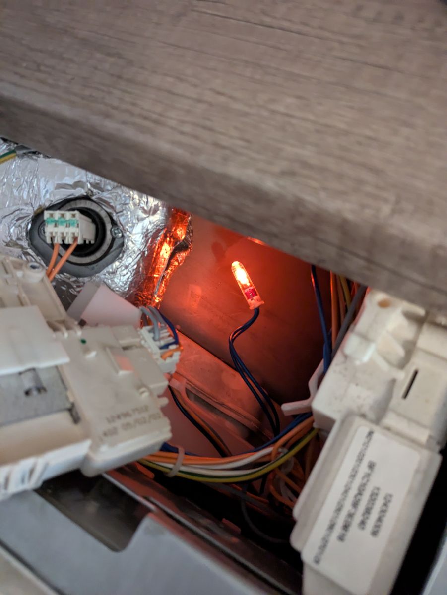

    Żaróweczka się pali, to prąd dochodzi, a diody się nie palą. Czy diody przy otwartych drzwiczkach będą się świecić?

    Może źle została podłączona blokada i uszkodziła elektronikę modułu.
    Jeżeli do modułu dochodzi zasilanie, to trzeba zajrzeć do modułu.
    Przed demontażem pralki wszystko działało, tylko był błąd E40 – uszkodzona blokada.

    Dobrałeś nową blokadę po numerze PNC pralki czy kupiłeś w sieci "na oko" bo wyglądała podobnie? Nawet raczej gdybyś ubił sterowanie blokadą to moduł powinien dać oznaki "życia" ale może jest inaczej w przypadku tego modelu. Dlaczego wymieniałeś blokadę? Demontowałeś moduł z pralki przed jej wymianą? W Electrolux raczej wtyczka blokady jest kodowana i by wpiąć ją odwrotnie to trzeba siłowo. No chyba, że były osobno 3 przewody na konektorach.
