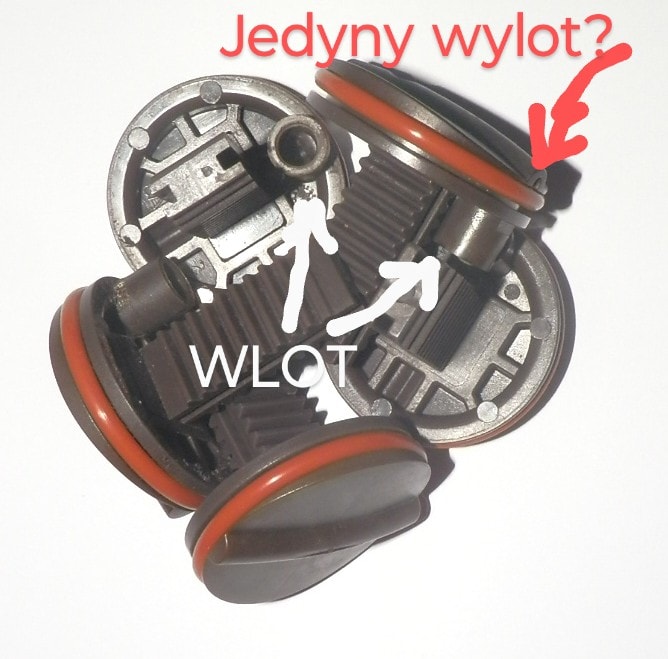

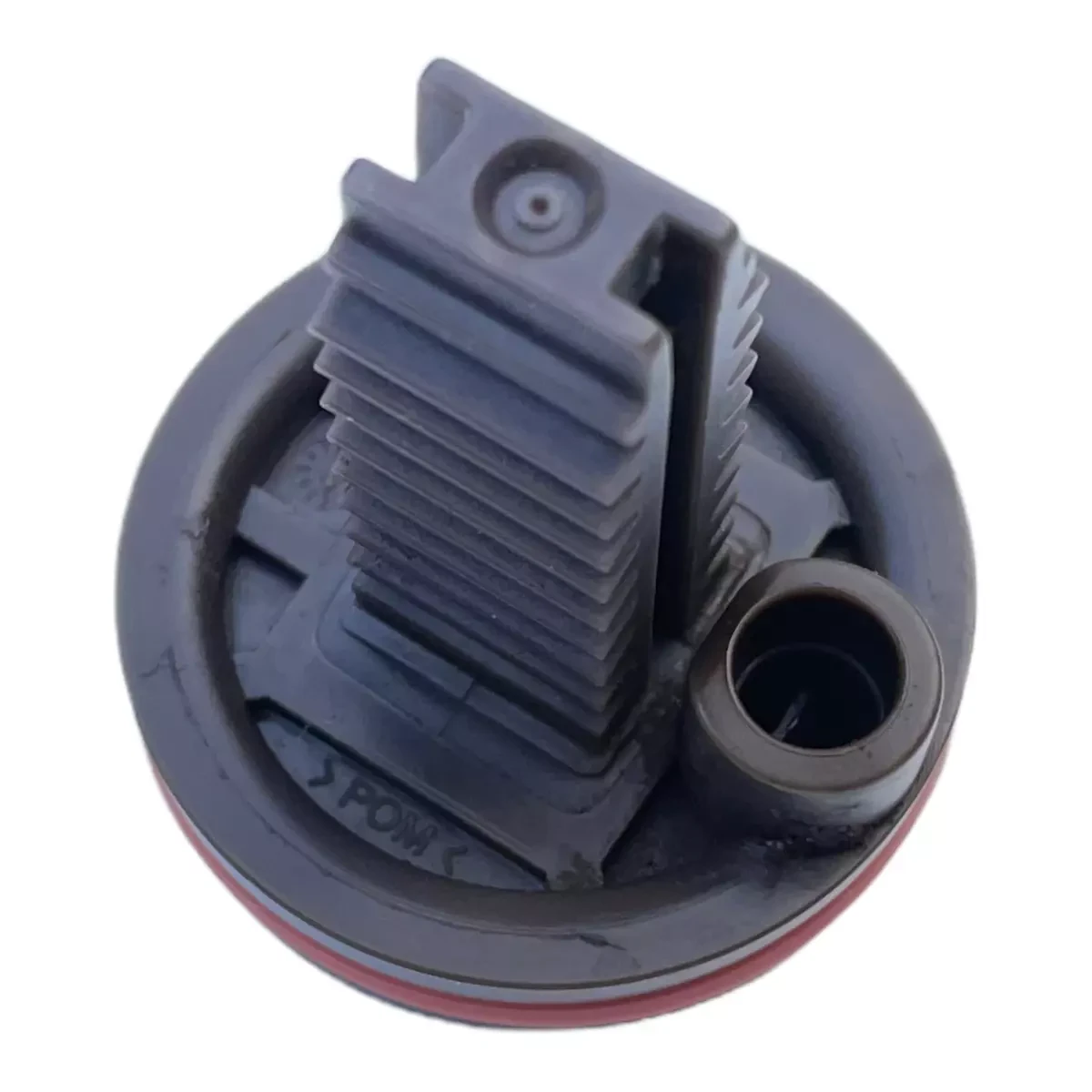

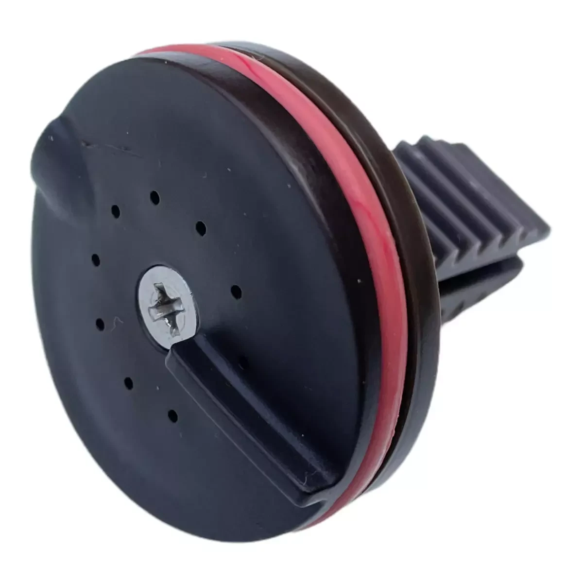

    Kolejny temat: kto mądry wie, jak przy takiej konstrukcji dolnego tłoka, woda ma się rozpłynąć po całym plasterku kawy? Przecież woda jest tłoczona w jednym punkcie, "na ściankę" bloku - otwór jest przecież na boku dolnego tłoka.
    Są wykonania tego dolnego tłoka z dziurkami na jego powierzchni - i to jest logiczne, tak jak w Saeco, gdzie strona tłoczenia wody ma kilkadziesiąt dziurek.
    Kolejny aspekt: w moim egzemplarzu (nie wiem czy nie został błędnie poskładany) opisywany wyżej otworek jest dokładnie pod otworkiem znajdującym się nad sitkiem w tłoku (tam gdzie jest gumowy grzybek -zawor crema). Więc na upartego woda ma bardzo krótką drogę z punktu A do B - nie musi przepłynąć przez plasterek kawy.
    Tylko że jest z milion takich ekspresów i one działają.. A ten mój działa ale źle.

    No bo jest też inne wykonanie - i tu dziurki są na powierzchni. Jak w Saeco. Niestety nawet serwisowka (z tego forum) nie podaje tego szczegółu - tam blok to praktycznie jedna pozycja.
