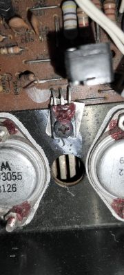

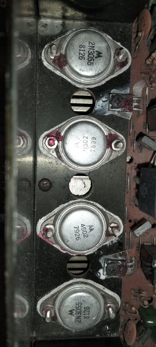

    Dzień dobry, miałem okazję kupić kultowy model wzmacniacza - NAD 3020.
    Właśnie do mnie przyszedł z Anglii, póki co nie mam do czego go podłączyć.
    Postanowiłem zajrzeć do środka i obejrzeć jego stan.
    I tu moje zdziwienie, bo napotkałem dziwne tranzystory, prócz dwóch 2N3055 są jakieś dziwne zamienniki(?) Widział ktoś takie cuś?
    Czy wzmacniacz będzie tak samo brzmiał i się na nich zachowywał?

    Z tego, co widzę w internecie, to obok 2N3055 powinny znajdować się MJ2955.

    Może nie mieli takich. Ten czerwony lakier wskazuje że były one wstawione fabrycznie.

    Mj4502 tranzystor PNP mocy, dawali to razem z 2N3055 w dawnych czasach. Częściej spotykałem MJ2955 w parze z 2N3055.

    W parach z 2N3055 pracowały również BDX18.

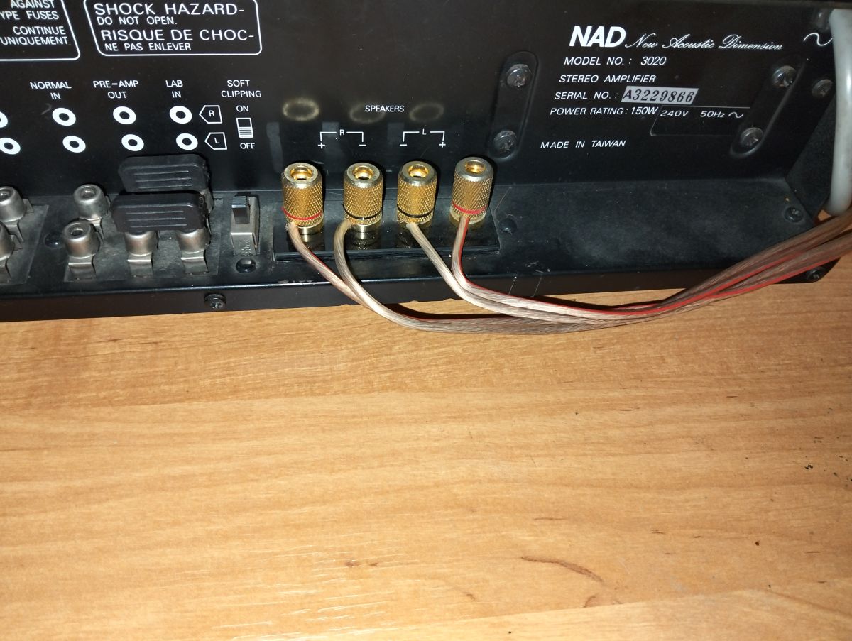

    Podłączyłem właśnie do kolumn Dali 104.
    Gra bardzo fajnie, tylko jest jedna przypadłość.
    Parę sekund po włączeniu wzmacniacza pojawia się brum w kolumnach, po sekundzie znika i już można normalnie słuchać muzyki.

  • #13 21577666
    Marek18122002
    Poziom 4  
    Posty: 49
    Ocena: 4
    Tak, tylko że ten stuk jest zbyt głośny.

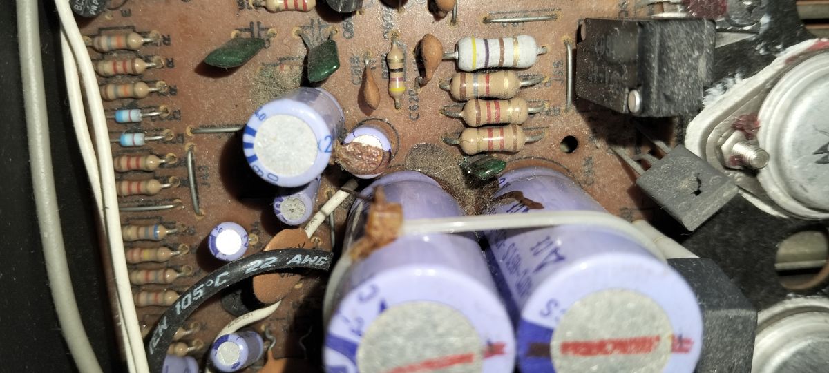

    Z tego, co widziałem, jak otwierałem wzmacniacz, to jeden z góry miał widoczną korozję, a w opisie aukcji było napisane "recently serviced" 😃

    Marek18122002 napisał:
    U mnie tak są wsadzone
    Wyjmij je i sprawdź jak to wpłynie na ten brum, potem włóż je do PreOut/NormalIn i sprawdź ponownie jak to wpłynie na ten brum.
  • #15 21577685
    Marek18122002
    Poziom 4  
    Posty: 49
    Ocena: 4
    Mam problem, te zworki nie pasują między pre Amp a normal in, jest inna szerokość.
    Jak wyjmę zworki, nie ma tego brumu.
  • #16 21577704
    Mam problem te zworki nie pasują między pre Amp a normal in jest inna szerokość
    Ok, włącz je jak były.
    Jak wyjmę zworki nie ma tego brumu
    To by wskazywało że ten brum pochodzi z przedwzmacniacza.

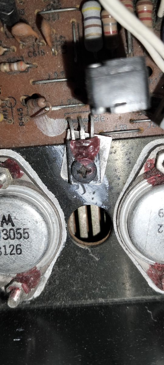

    Czy w Twoim egzemplarzu występują tranzystory Q509, Q510? Mam dwa schematy NAD3020 i w jednym one są a w drugim nie ma.

    Z tego co widzę, to tak

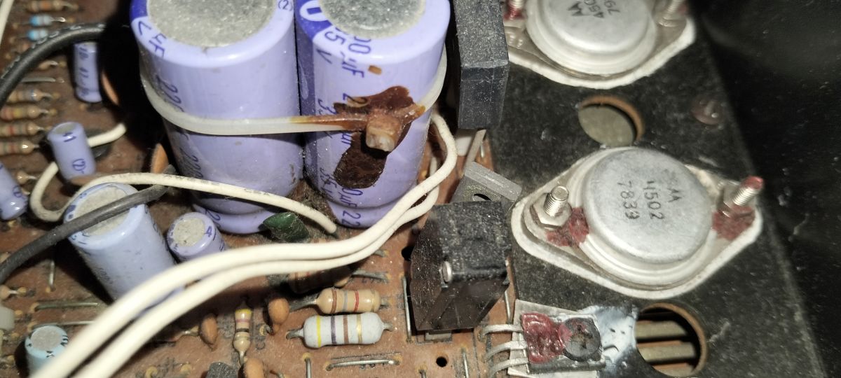

    Tutaj podejrzane kondensatory

    Na tych zdjęciach nie widzę Q509 i Q510.
    Co jest w nich podejrzanego?

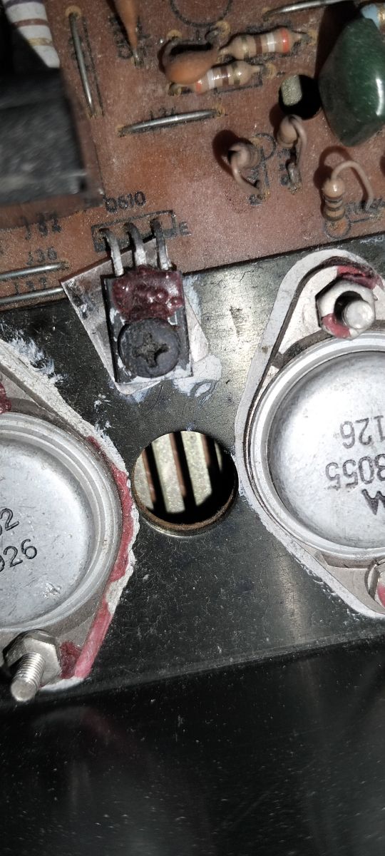

    A może to tam 610 na płytce jest, nie wiem.
    Kondensator no, skorodowany, szczególnie ten mniejszy.
    Kondensator noo skorodowany szczególnie ten mniejszy
    To jest korozja według ciebie? Z daleka widać że to klej

    Co do oznaczeń, to są tam Q608 i Q610.
