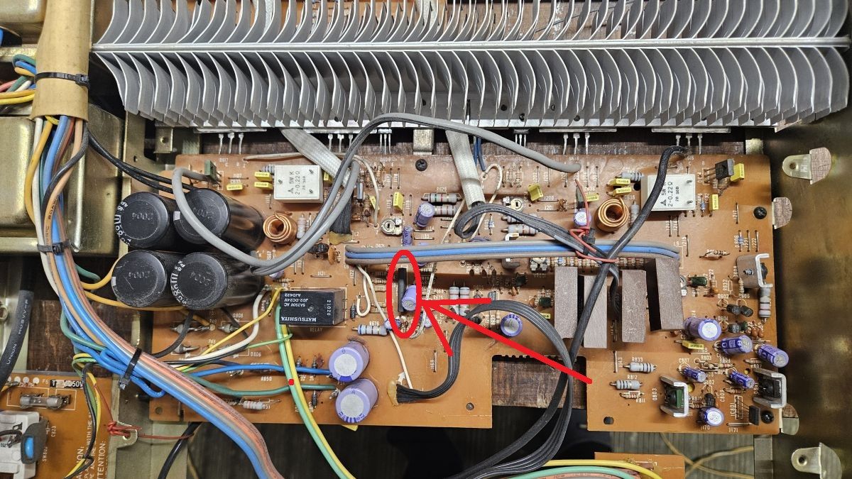

    Witam serdecznie,

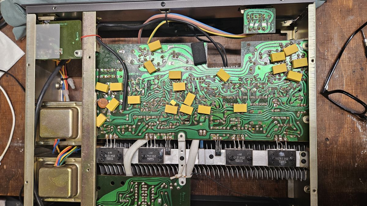

    Kupiłem końcówkę mocy NAD 2150 i przedwzmacniacz Yamaha C6 do męskiego pokoju. Przedwzmacniacz ogarnąłem z trzasków w przełącznikach, potencjometrach i wszystko byłoby okej, gdyby nie to, że po włączeniu włącznika zasilania końcówka od razu działa, nie ma zwłoki. Po zdjęciu pokryw zauważyłem jakieś modyfikacje. Pytanie, czy ktoś miał styczność z takimi modami i co mogły wnieść? Czy warto zlecić przywrócenie do stanu fabrycznego, czy lepiej dołożyć jakiś moduł zabezpieczenia? Nie mam jak porównać dźwiękowo z fabrycznym 2150, a ten, jak dla mnie, gra bardzo dobrze. Dodam, że tranzystory mocy są chyba zamienione, porównałem z fotkami w necie.
    Widok wnętrza wzmacniacza NAD 2150 z modyfikacjami na płytce PCB Widok wnętrza wzmacniacza z tranzystorami Sankei 2SA1215 i 2SC2921 Widok wnętrza końcówki mocy z układami Sanken 2SA1215 i 2SC2921 na radiatorze Widok wnętrza wzmacniacza NAD 2150 z widocznym radiatorem i zmodyfikowaną płytką PCB Fragment wnętrza wzmacniacza NAD 2150 z widocznymi modyfikacjami układu Zbliżenie na płytkę drukowaną ze zmodyfikowanymi komponentami i przewodami w końcówce mocy NAD 2150 Wnętrze końcówki mocy NAD 2150 z widoczną płytką PCB i modyfikacjami

    fido721 napisał:
    po włączeniu włącznika zasilania końcówka odrazu działa, nie ma zwłoki
    To wskazuje na uszkodzenie układu zabezpieczeń.
    fido721 napisał:
    Pytanie czy ktoś miał styczność z takimi modami i co mogły wnieść?
    O jakich modyfikacjach piszesz i na czym one dokładnie polegają?

    Porównywałem z fotkami z neta, dołożona spora ilość kondensatorów i jak wspomniałem, zamienione miejscami tranzystory oraz dołożone do nich przewody z zasilania. Zauważyłem, że przekaźnik jest zmostkowany. Zdejmę mostek i zobaczę, czy zadziała.
    Dołączony na stałe do zasilania?
    fido721 napisał:
    Zdejmę mostek i zobaczę czy zadziała.
    Ok, sprawdź

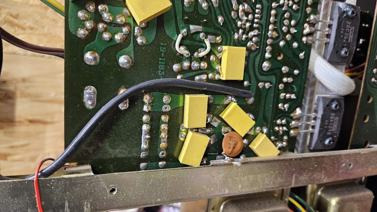

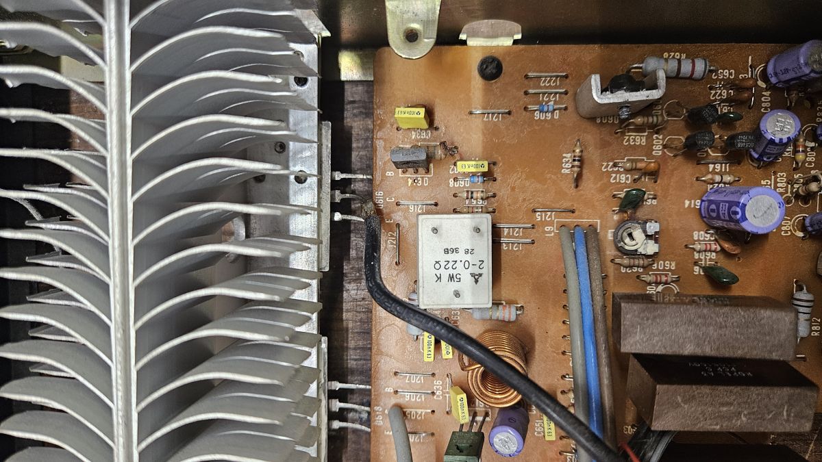

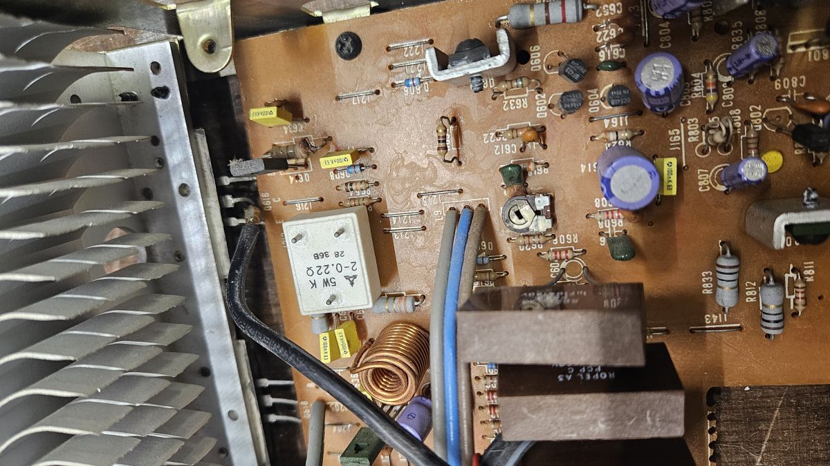

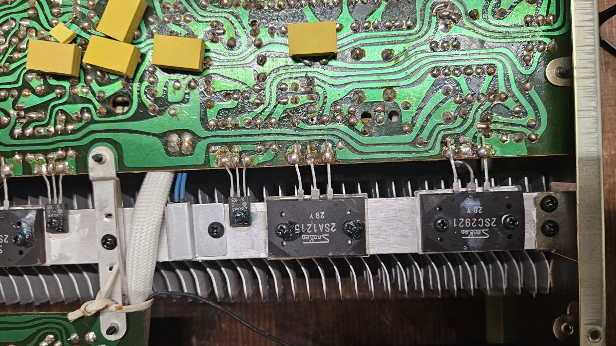

    Kondensatory te żółte, 20 szt. Zamienione tranzystory mocy - porównałem foto z neta. Na 4, 5 foto środkowa nóżka tranzystora jest odlutowana i podłączona do niej dość gruby czarny przewód.

    fido721 napisał:
    podłczony do niej dość gruby czarny przewod.
    Do czego jest podłączony ten przewód?
    fido721 napisał:
    Kondensatory te żółte 20 szt.
    Widzę że żółte ale nie wiadomo gdzie one sa podłączone.

    Zamienione Tranzystory mocy - porównałem foto z neta.
    Jesli są zamienione to nie może to działać.

    Do plusa, przy tych dużych kondach,

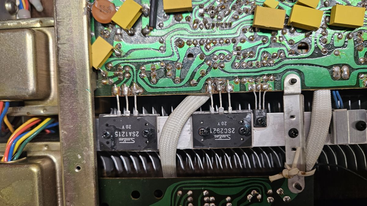

    Porównałem z foto w necie. Są zamienione na 100%. Modów nie rozumiem.

    fido721 napisał:
    Porównałem z foto w necie, są zamienione na 100%
    Foto w necie nie zmienia praw fizyki. Nie będzie to działać jeśli zamienić tranzystor NPN i PNP. Jeśli wierzysz w cuda to nie mam nic do tego, każdy może wierzyć w dowolne nonsensy jakie tylko zdoła wymyśleć.

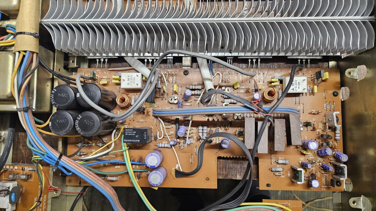

    Porównując fotki, to mój jako jedyny ma inaczej wstawione i zastanawiające są te przewody, bezpośrednio z zasilania do tranzystorów, o ilości dodatkowych kondensatorów nie wspominając. Jakiś wynalazek. Tylko po co takie modyfikacje, hmm. Kusi mnie porównać z identyczną bez modów. Najbliżej w Olsztynie. Podłączyłem Onkyo 9511 i wypada blado przy tej końcówce, ale być może to zaleta Yamahy C6

    fido721 napisał:
    Tylko po co takie modyfikacje hmm.
    Na razie to nie wiemy jakie sa te modyfikacje. Jesli je wrysujesz w schemat to będzie można coś powiedzieć o ich naturze.
    fido721 napisał:
    Porównując fotki to mój jako jedyny ma inaczej wstawione
    Inaczej niż co?

    Inaczej od czego?
    Od tego na foto - wygląda na oryginał.

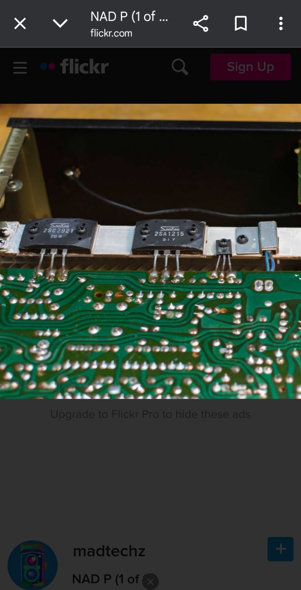

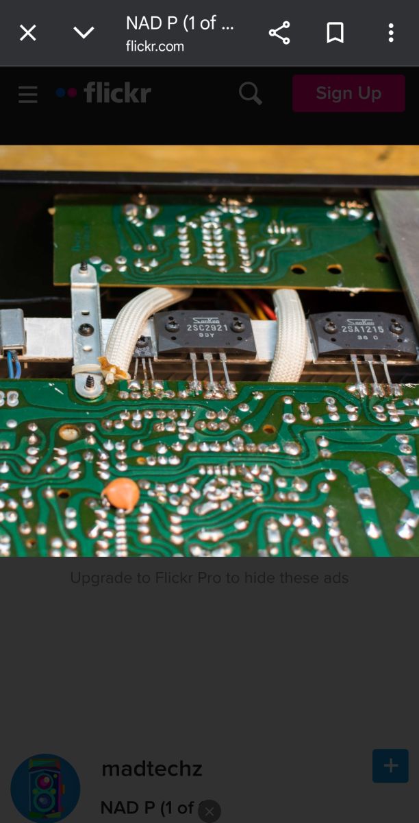

    Tranzystory Sanken i układ scalony przymocowane do radiatora nad płytką drukowaną. Zbliżenie na płytkę drukowaną z tranzystorami Sanken 2SC2921 i 2SA1215

    Elektrycznie tranzystory nie mogą być "zamienione" i aby układ działał, połączenia i elementy muszą być zgodne ze schematem . Jest to jasne dla ciebie czy będziesz się tak kręcił w kółko?
    #19 21824126
    mariann
    Posty: 3450
    Pomógł: 544
    Ocena: 637
    Jeśli pierwsze zdjęcia to Twój wzmacniacz, a te ostatnie z neta, to tranzystory masz tak samo zamontowane. Przyglądnij się uważniej. Obróć swoje zdjęcia i porównaj.

    Kurcze, fakt, nie mam pojęcia jak... pomroczność jasna ;). Przepraszam za upór i dziękuję za cierpliwość.

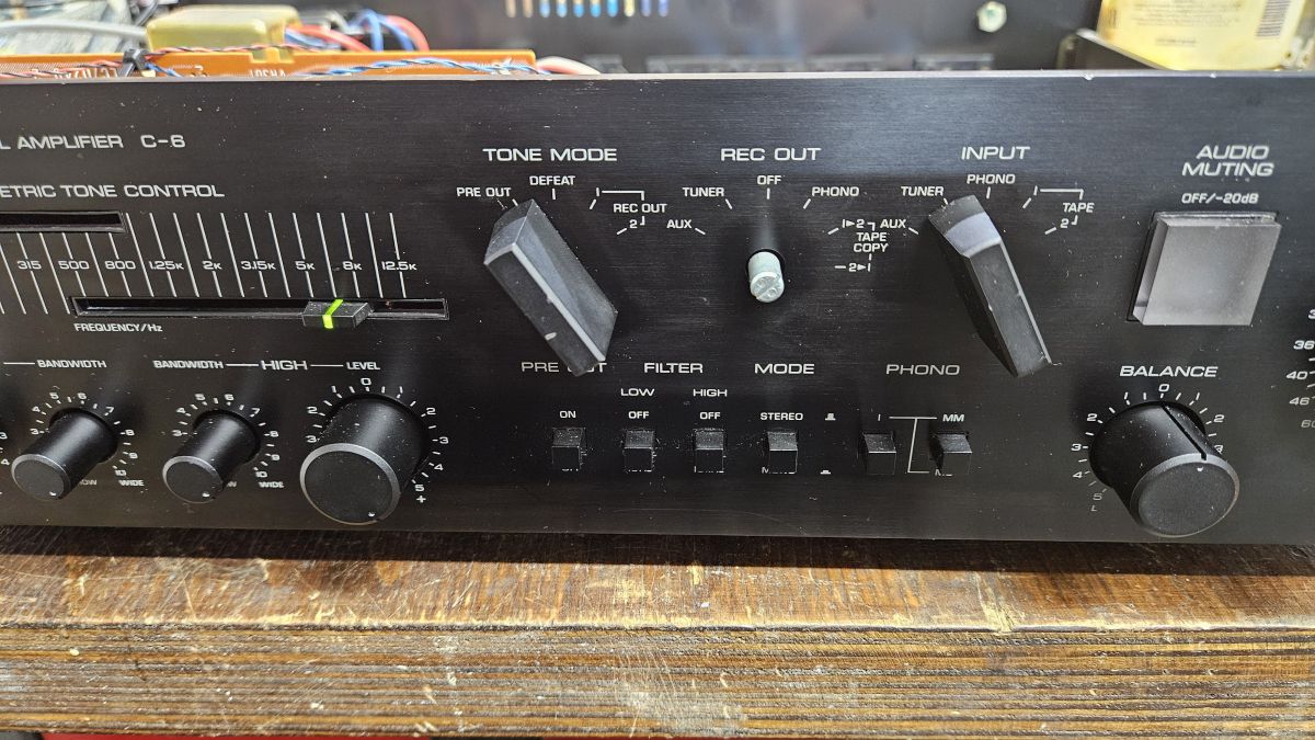

    Panel przedni wzmacniacza Technics C-6 z pokrętłami, suwakami i przełącznikami
    Rozeznalem, że żółte kondensatory 0,47/10/100 są przylutowane do każdego elektrolita, nie bardzo wiem w jakim celu. Zasilanie rozkminiam i chyba padło zabezpieczenie więc na krótko jest spięte. Cewka przekaźnika nie dostaje napięcia po załączeniu, dlatego zmostkowany. Na miarę marnych umiejętności poszukam powodu uszkodzenia funkcji opóźnienia.
  • #21 21824613
    SlawekKedra
    Posty: 16638
    Pomógł: 1568
    Ocena: 1926
    W celu poprawy filtracji śmieci o wyższych częstotliwościach jesli kondensatory sa w zasilaniu lub w celu poprawy funkcjonowania dla wyższych częstotliwości jeśli są w torze sygnałowym.
    Odczytaj symbol tego układu i znajdź do niego kartę katalogową (DS) według zamieszczonej w niej aplikacji układu sprawdź czy występują na nim poprawne napięcia. W razie gdyby tak nie było - musisz wymienić układ (są np. na Aliexpress jak chcesz taniej). Na wszelki wypadek podaj wyniki pomiarów żebyśmy mogli sprawdzić czy dobrze mierzysz (oczywiście po usunięciu zworki).
    Zbliżenie na płytkę PCB ze strzałką wskazującą układ scalony oznaczony jako AN7060.

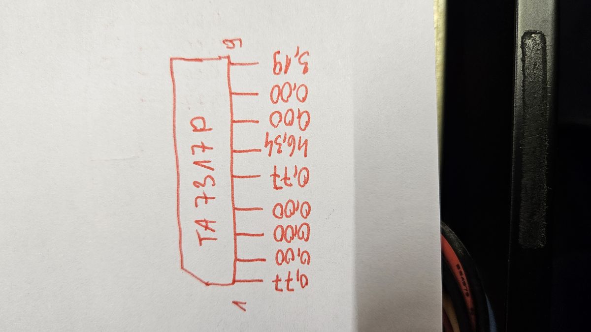

    Zamówiłem scalak i modułik zabezpieczający, jakbym sobie nie poradził z oryginalnym torem.
    Napięcia wyglądają jak na zdjęciu.
    Rysunek ręczny układu TA7317P z napięciami na pinach
    Napięcia wyglądają na prawidłowe.

    Jeśli chcesz aby ci coś podpowiedzieć to wpisz te napięcia w schemat przy odpowiednich nóżkach układu. Taki rysunek jaki zrobiłeś jest nieprzydatny gdyż jest pozbawiony otoczenia tego układu.
    Ponadto zmierz również napięcia (względem masy) na tych końcówkach oporników R667 i R668, które nie sa połączone z układem scalonym.
    Wszystkie napięcia są dodatnie?

    Na pin 5 powinno być napięcie ujemne. Na pin 8 też brakuje Ci napięcia. Na pin 6 jest duże napięcie, bo układ nie załączył przekaźnika, ale to pewnie przez brak właściwych napięć na pin 5 i pin 8.
    Trzeba sprawdzić, dlaczego te napięcia mają niewłaściwe wartości.
