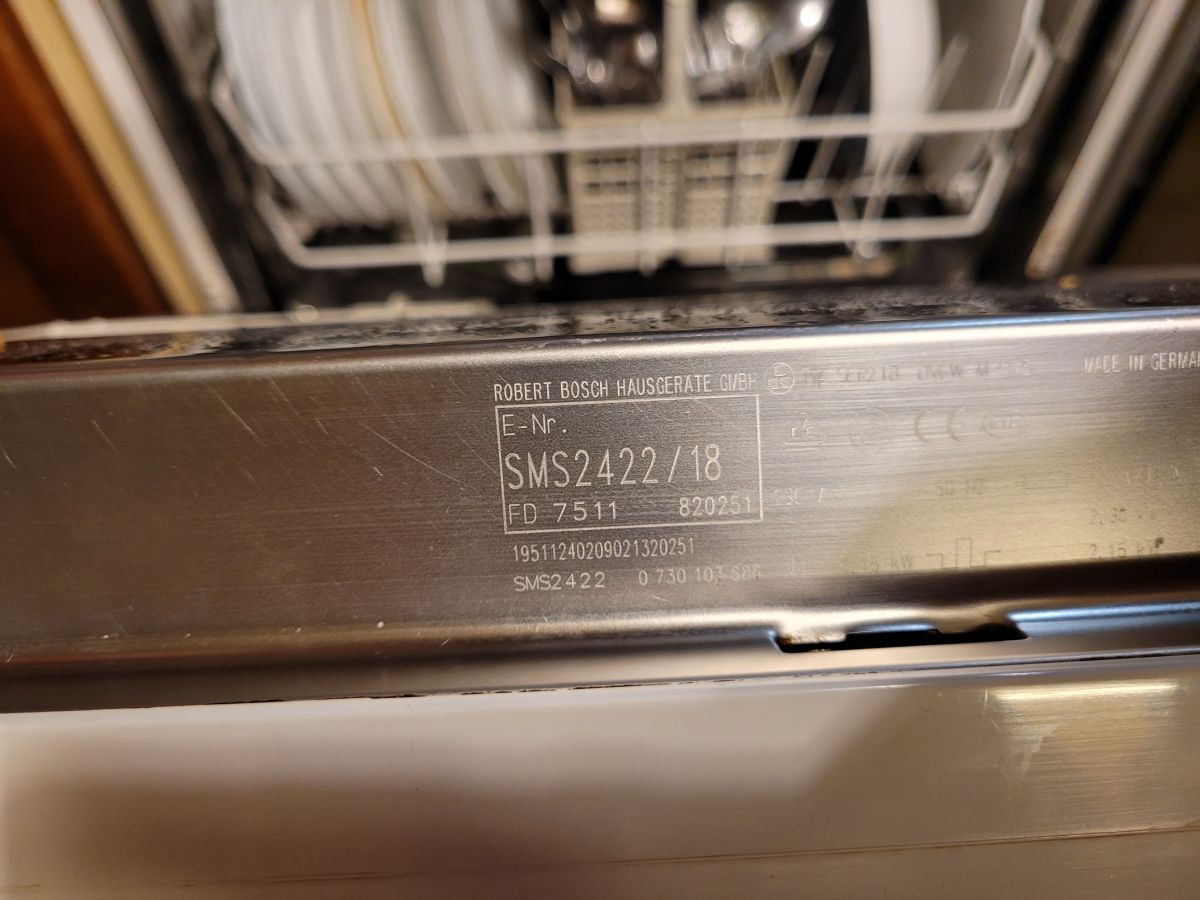

    Mamy w rodzinie starą ponad 30-letnia zmywarkę Bosch SMS2422/18. Tabliczka znamionowa:
    Bosch SMS2422/18 – zmywarka nie pobiera wody, buczenie podczas pobierania
    Od jakiegoś czasu przestała pobierać wodę i zaczęła buczeć typowo sieciowym przydźwiękiem podczas tej operacji, co nagrałem na filmie:
    https://www.youtube.com/watch?v=5PD375JOCqY
    Ostatnio na Elektrodzie znalazłem wątek dzięki któremu z powodzeniem naprawiłem elektronikę piekarnika FAGOR. Zachęcony sukcesem pomyślałem, że może i uda się naprawić tę zmywarkę z pomocą doświadczonych formowiczów. Chciałbym ją uratować, bo jest starsza ode mnie i takich rzeczy już się nie produkuje:)
    Pozdrawiam,
    Marcin

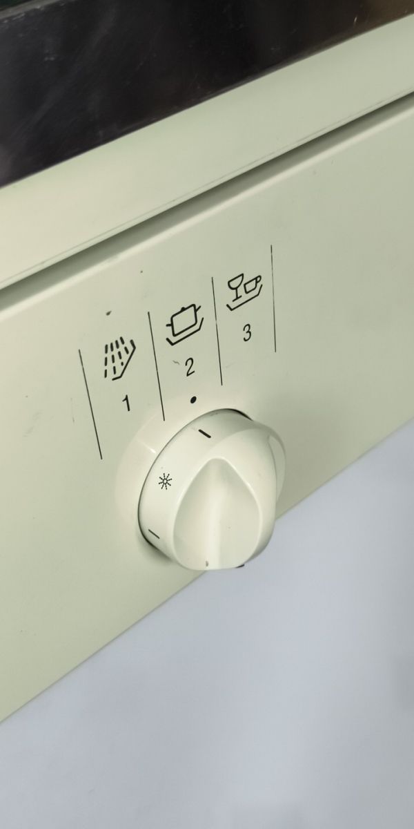

    U kolegi w takiej zmywarce akurat nie grzała woda i zamówił grzałkę. Po wymianie nadal nie grzała.
    Okazało się, że od otwierania drzwi przecięły się przewody. Trzeba było dosztukować, żeby były troszkę dłuższe i owinąć taśmą na płasko i już kilka lat działa.
    Ale tutaj to może pływak , a właściwie mikro wyłącznik może być zablokowany i programator widzi wodę na dnie i cały czas włącza się pompka wypuszczająca wodę.
    Mam jeszcze jedno pytanie: u niego w miejscu programatora pokazanym na zdjęciu poniżej pobiera wodę i za chwilę, nic nie robiąc, od razu wyrzuca. Czy tak jest u innych?Pokrętło programatora zmywarki z trzema trybami i symbolem gwiazdki
