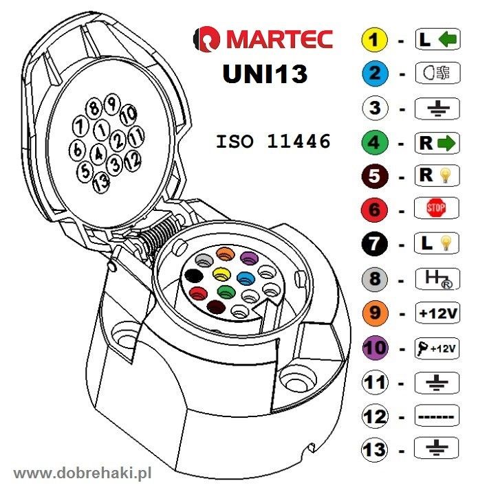

    Pojazd Mercedes w211 2003r. Auto po zakupie miało już założony hak. Problem w tym że na dwoch bagażnikach rowerowych różnej firmy po wrzuceniu wsteczneg pali się światło przeciwmglowe i na odwrót po zapaleniu przeciwmgielnego zapala się wsteczny. Gniazdo 13pin. Czy to problem źle wyprowadzonej instalacji Czy jakiegoś kodowania?

    To wygląda na zamienione miejscami przewody w gnieździe 13-pin.

    Ok sprawdzę wg tego schematu.

    Albo masy nie ma i światła łapią masę przez żarówkę.

    Zamieniłem przewód miejscami wsteczny/ przeciwmgielny i jest ok. Co ciekawe poprzedni właściciel jest przekonany że na przyczepie kempingowej ktorą sprowadzal z Niemiec było ok.
