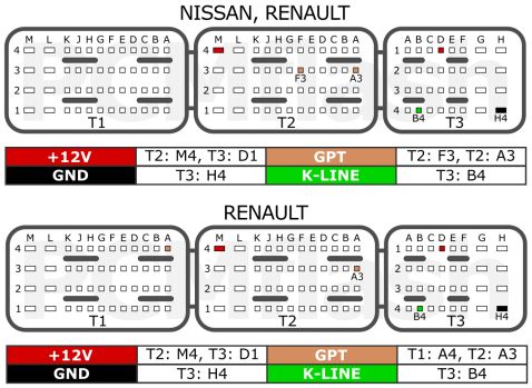

    Witam. Mam problem z odpaleniem Opel Vivaro 2,0 dCi 2008 r. Świeci się na stałe czerwona dioda immo, brak jest kontrolki świec żarowych, auto kręci, ale nie odpala. Brak również komunikacji ze sterownikiem. Wszystkie bezpieczniki i przekaźniki sprawdzone. Zasilanie i masa na ECU w porządku. Czy ktoś miał może podobny problem?

    Zasilanie po stacyjce pin AD1 jest. Zasilanie stałe po przekaźniku pin BM3 i M4 też jest. Masy piny AG3, G4, H2 i H4 w porządku.

    Sprawdziłem raz jeszcze i wychodzi, że nie mam zasilania na pinach M3 i M4. Wygląda, że komputer nie podaje masy na przekaźnik, który puszcza zasilanie na w/w piny. Sprawdziłem jeszcze połączenia masowe do ECU, piny G3, G4, H1 i H4. Połączenie jest w porządku. Co może być przyczyną, że ECU nie podaje tej masy?
    Uprzedzając pytanie, to przewód jest dobry. To nie wina kabla. To ECU nie podaje masy.

    Jak to jest EDC16CP33 to pinout niezbędny do uruchomienia ECU na stole masz w pliku.
