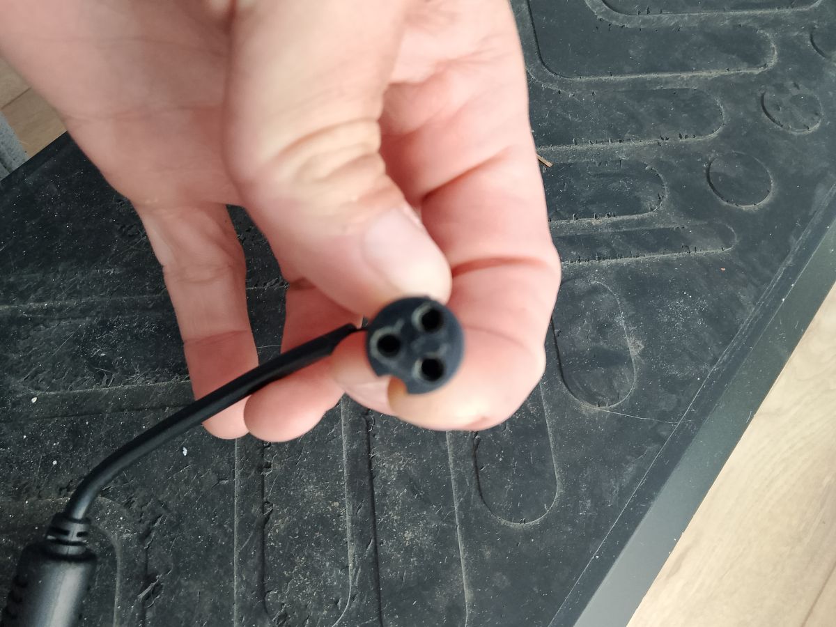

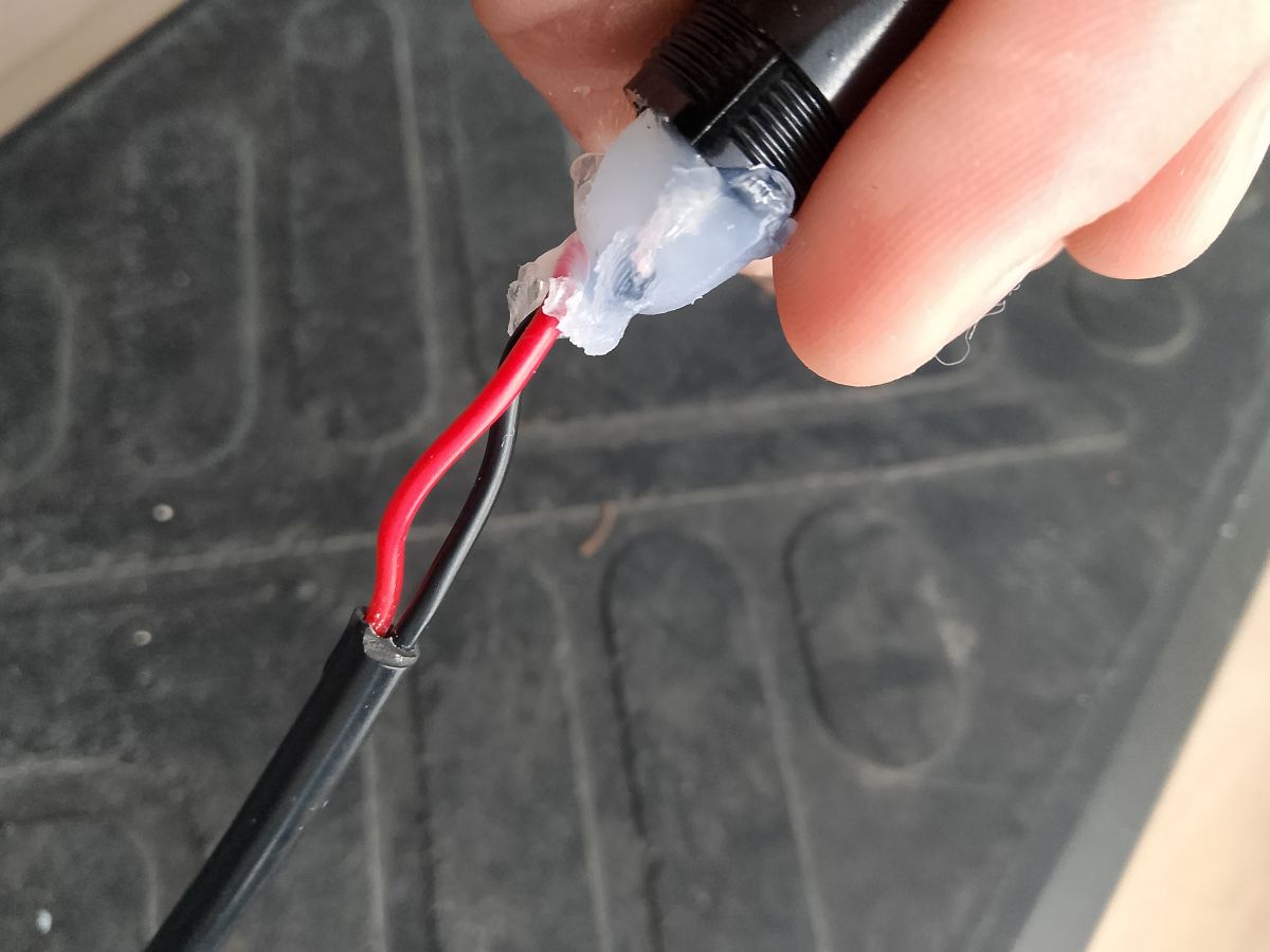

    Jak podłączyć 3-pinowy wtyk ładowarki hulajnogi, gdy są tylko dwa przewody? Witam, urwał mi się wtyk od ładowarki do hulajnogi. Ma trzy piny, ale są dwa przewody. Jak to polutować? Wiem i mam pewność, gdzie były polutowane plus i minus, ale trzeci już nie wiem.

    Trzeci pewnie będzie zwarty z jednym z przewodów.

    Właśnie nie mogę ogarnąć, do którego... czy minus, czy plus...

    Wyjmij złącze w hulajce i zobacz.
    W gnieździe ładowarki sprawdź miernikiem gdzie jest + i minus. Powinno być napięcie zgodne ze stanem baterii, 36-42V
    Trzeci może być zbędny, to proste ładowarki, nie koniecznie muszą mieć komunikację z baterią.
