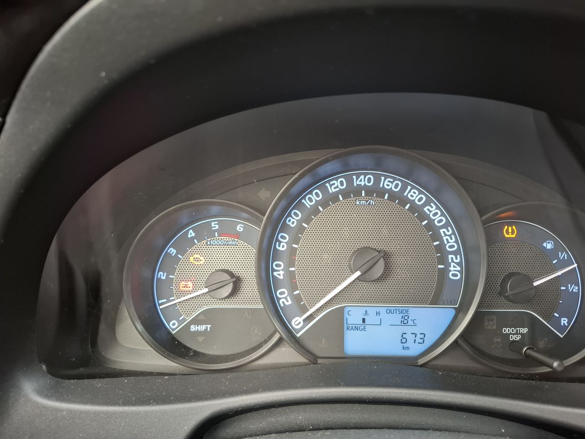

    Toyota Auris II 1.4 D4D 2013 – nawracający check DPF i kontrolka akumulatora po naprawach
    Dzień dobry
    Po 5 latach bezproblemowego używania moja Toyota Auris II 2013 1.4 D4D zaczyna doprowadzać mnie do szału.
    Najpierw pojawił się check DPF.
    Czyszczenie chemią, tryb wypalania oraz wymiana czujnika nic nie pomogło. Wykasowany komputerem.
    Po przejechaniu 80 km check znów zawitał na desce.
    Na dodatek po następnych kilkudziesięciu km zapaliła się kontrolka od akumulatora.
    Elektryk sprawdził akumulator, ładowanie, napięcie ok. Założył dodatkową masę.
    Diagnoza: do wymiany alternator.
    Po wymianie i przejechaniu 30 km kontrolka znów się zapaliła.
    Tym razem podejrzenie padło na inteligentną klemę.
    Po wymianie i przejechaniu znów kilkudziesięciu kilometrów kontrolka się zapaliła.
    Check DPF ciągle się świeci, nie chce się już wykasować komputerem.
    Żadnego spadku mocy silnika nie ma, pracuje równiutko.
    Rura czysta, bez nalotu od spalin.
    Może ktoś może coś doradzić.

    Jakie błędy?

    Nie wiem, mechanik mówi, że check to od DPF-u.
    Innych nie ma.

    robek781 napisał:
    Nie wiem, mechanik mówi że chech to od DPF-u
    Innych nie ma.
    Proszę Cię przychodzisz z problemem i nie wiesz podstawowych rzeczy? Jakie masz błędy w aucie? To po co w ogóle przychodzisz. Tu wróżek nie ma a błędów od DPF-a to w tym aucie jest z 20. Jak się dowiesz jakie są w Twoim aucie to wróć i podaj inaczej nikt Ci nie pomoże bo nie ma jak.
