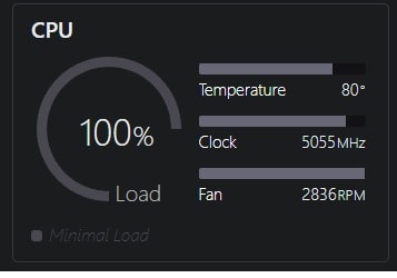

    Cześć,
    Czy temperatury w IDLE'u rzędu 53-60 stopni dla procesora Ryzen 9 9950X3D na chłodzeniu Arctic Liquid Freezer III Pro 360 to norma ?
    W BIOSie jest około 31-33 stopni. Jak tylko Windows wstanie to temperatura nie spada poniżej 50 stopni a obciążenie procesora jest żadne - wyświetla pulpit ...
    Chłodzenie mam podpięte kablem "All in One Connector".
    Pasta termoprzewodząca to Thermal Grizzly Kryonaut. Pastę rozprowadziłem równomiernie po całym IHSie.
    W stresie jak odpalę CPU burner w FurMarku to nie przekracza mi 81stopni po 10 minutach katowania.
    Wrzuciłem 2 załączniki, jak procesor jest obciążony i w IDLE.
    Zastanawiam się czy ja źle założyłem to chłodzenie czy ten procesor tak ma i jestem przewrażliwiony? Z drugiej strony jakbym źle założył to w stresie powinien się ugotować.
    Dokładnie tak, momentalnie przekroczył by wartość bezpiecznej temperatury i powinno zadziałać zabezpieczenie termiczne.
    Specyfikacja podaje max temp. pracy 95 stopni (ten CPU ma TDP 170W) i zalecane jest chłodzenie wodne:
    https://www.amd.com/en/products/processors/de...ps/ryzen/9000-series/amd-ryzen-9-9950x3d.html
    Tu masz temperatury jak najbardziej prawidłowe dla tego procesora.

    Oj tam zalecane wodne. Większe TDP się chłodzi powietrzem, a w tej gen. Ryzenów 3D cache jest przeniesiony na spód krzemu więc z odprowadzaniem temperatury nie powinno być problemu :D
    Jak na AIO 360 to temperatury w stresie bez rewelacji... Raczej z 10 stopni mniej mogło by być...
    Niskie temperatury w BIOS sugerują że jakieś oprogramowanie pod OS może zmniejszać prędkość pompy i/lub wentylatorów.
    W spoczynku 60 stopni dla mnie jest niedopuszczalne :D
    Do dobrego złącza na płycie podłączyłeś to AIO?

    >>21581695
    Właśnie zdjąłem chłodzenie, wyczyściłem proca z pasty, nałożyłem ponownie i temperatury w stresie spadły o kilka stopni - nie przekraczam póki co 77... Magia.
    Natomiast w IDLE dalej to samo, średnio koło 56.
    Poprzednio podłączenie było za pomocą kabla 3in1 w gniazdo CPU_FAN.
    Teraz i zgodnie z instrukcją podłączyłem 3 kable:
    VRM w CPU_OPT
    FAN w CPU_FAN
    PUMP w AIO_PUMP
    Gdzie lub za pomocą jakiego softu mogę zweryfikować obroty wiatraków i pompy ?
    Przy poprzednim PC miałem krakena x62 i dedykowany soft NZXT do monitorowania tych parametrów i w idlu mi nigdy nie przekraczał 45 stopni...
