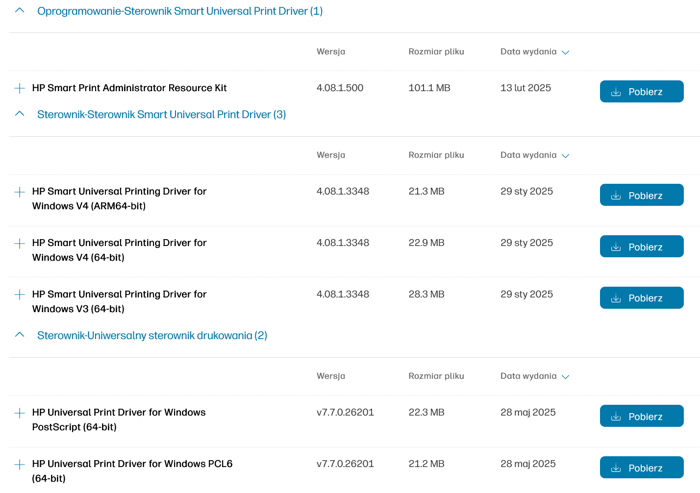

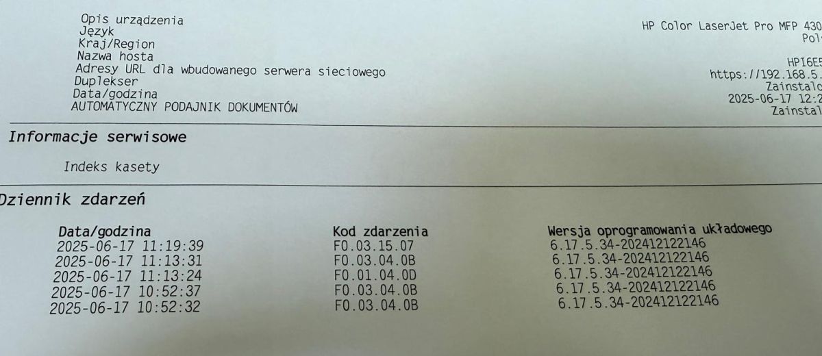

Drukarka HP Color LaserJet Pro 4302FDW po kilku dniach użytkowania zaczęła generować błędy firmware’u oznaczone kodami typu F0.xx.xx.xx, szczególnie podczas drukowania przez USB, natomiast w trybie sieciowym (Wi-Fi) działa poprawnie. Problem nie jest powszechny wśród użytkowników tej serii, a wsparcie HP zalecało aktualizację firmware’u, reset ustawień fabrycznych oraz reinstalację sterowników, jednak działania te nie przyniosły poprawy. Wskazano, że problem może być związany z wadliwymi aktualizacjami systemu Windows, które powodują błędy komunikacji USB z drukarkami, co potwierdzają raporty z innych modeli i producentów. Dyskusja poruszała także kwestie polityki aktualizacji oprogramowania HP, blokad na zamienniki tonerów oraz dostępności funkcji automatycznych aktualizacji. Ostatecznie sugerowano testowanie drukarki na innym komputerze i rozważenie reklamacji lub zwrotu, gdyż urządzenie jest nowe i objęte gwarancją door-to-door. Użytkownik ostatecznie zdecydował się na korzystanie z drukarki wyłącznie przez Wi-Fi, unikając problemów z USB, a także podkreślił, że drukarka akceptuje zamienniki tonerów, co ogranicza koszty eksploatacji.
