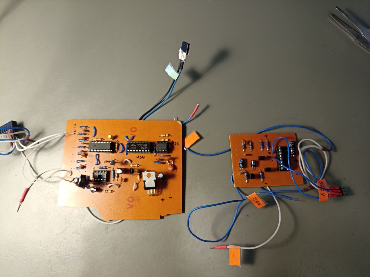

    Witam, mam pytanie dla modelarzy. W Praktycznym Elektroniku w roku 1996 zamieszczono schemat 7-kanałowego zdalnego sterownia https://archive.org/details/PraktycznyElektronik_PL/PE_1996-01%20%28rowdy%29/page/n1/mode/2up
    Pytanie czy ktoś to robił kiedyś? Czy to powinno działać? Wykonałem szyfrator -deszyfrator. Chciałem sprawdzić czy to w ogóle zadziała po kablu a nie po radiu. Moje wnioski są takie: To nie ma prawa działać.
    1. W deszyfratorze jest CD4017 i to nie jest demultiplexer tylko licznik dekoder dziesiętny. Nie znam się tak dobrze ale sterowanie serwem modelarskim jest przebiegiem prostokątnym o częstotliwości 50 Hz i zmiennym okresie 1,5-2,5 ms. Podając ten niby przebieg z rysunków z PE na wejście deszyfratora, to nie ma prawa działać. Podajemy je na wejście zegarowe nóżka 14 ten przebieg, to przecież na kolejnych nóżkach licznika będą całkiem inne częstotliwości zgodnie z notą aplikacyjną: 50 Hz, 5 Hz, 0,5 Hz itd.. Jak to niby ma działać?
    2.Te wszystkie układy na stykówkach sprawdzane niby działają. CD4051 sterowany z arduino działa multipleksuje, CD4018 tez niby działa, choć on jest bardzo trudny. Tam na wejścia inhibit musi być chyba podawany stan wysoki, CD1017 tez działa na stykówce. Ale nawet jak próbowałem dać dwa CD4051 bo do jest multiplexer/demultiplexer i na wejścia multiplexera dawać ten sygnał pwm i też działa ale sygnału pwm dla serwa nie przenosi. CD4017 po podaniu na wejście zegarowe nóżka 14 tegoż sygnału a nóżka reset chyba do masy zwarta tez nie działa. Tak że nie wiem czy to powinno działać czy nie ale w mojej ocenie chyba nie. Będę wdzięczny za wszelkie informacje.

    Jeszcze raz probowałem uruchomić ten koder ale nie żyje to wogole .Mierze oscyloskopem ( bo mam dostęp w pracy) na nóżce 3 generatora na US3 działa przebieg jest ,
    ale nie dochodzi do licznika cd4018 bo tam jest kondensator C24 33pF ktory jest przerwą jak to niby ma dochodzic do nożki 7 4018 ? Zreszta ten licznik z noty aplikacyjnej ma wejscie CLK na nożce 14 a nie na 7 tak ja na schemacie w PE jak to niby ma działac ? Zrobilem zwarcie kabelkiem obejscie tego C24 zeby dochodził sygnał na 4018 ale nic sie nie dzieje w sensie kiedy patrze na nożce 3 multiplexera cd 4051 to nie ma takich przebiegow jakie powinny byc tak jakby on nie dzialał ...
    Ponadto nie za bardzo rozumiem ta note aplikacyjana tego cd4018 ale z przebiegow wyglada ze to jest licznik n-2 czyli jakos tam zawsze dwie diody sie świeca anie kolejno binarnie ... czyli jak on ma sterowac tym cd 4051 nie mam pojecia ... nie mogli dac np 74ls 393 czy jakiegos podobnego ....

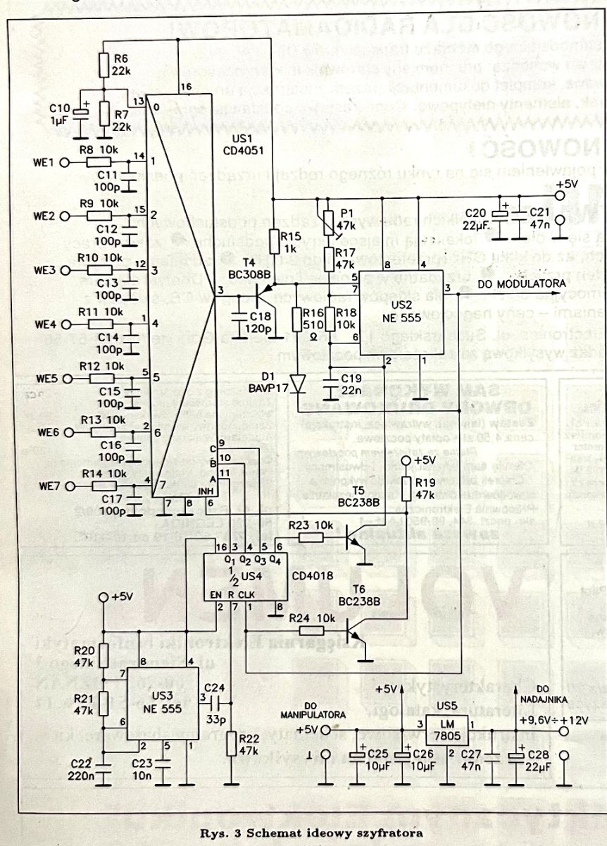

    Owszem, dla napięcia stałego ale nie dla przebiegu zmiennego czy też prostokątnego. Chyba że kondensator walnięty i ma przerwę.
    I podałeś na niego napięcie stałe. Więc jak ma działać? Poza tym mogłeś go w ten sposób uwalić.

    Ja ten układ uruchomiłem etapami i na pierwszy ogień proponuję ogarnąć układ US2. Podając napięcie na bazę T4 w przedziale od 2–3 V, powinniśmy obserwować wyraźne zmiany szerokości impulsów na wyjściu US2, końcówka 3 tego układu. Ja pamiętam, że od tego właśnie zacząłem, bo przy pierwszym uruchomieniu brakowało tych impulsów.
  • #19 21622176
    domel1
    Posty: 127
    Ocena: 6
    Tak dziekuje oscyloskop mam w robocie coś moge zmierzyć, na wszelki wypadek wstawiam jeszcze raz Praktyczngo Elektronika jest w sieci https://archive.org/details/PraktycznyElektronik_PL/PE_1996-01%20%28rowdy%29/page/n1/mode/2up
    Wejscia WE2-WE7 jak robiłem na płytce były do punktu Q zwarte , tylko 2 pierwsze we1 i we2 dawałem potencjometr a na stykowce jak chcialem odwzorowac to sa w powietrzu tak wiem ze w dokumentacji jest ze powinny być do punktu Q podłaczone zamowiłem juz cd4518 przyjdzie za kilka dni

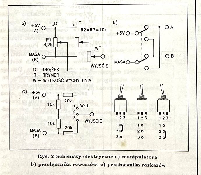

    Wstawiłem schemat kodera (nadajnik), aby dalsza dyskusja była prostsza.
    Schemat ideowy szyfratora z wykorzystaniem układów NE555, CD4011 i CD4051
    Po pierwsze, jeśli układ nie działa poprawnie, to dobrze by było, żebyś oscyloskop miał pod ręką. Przyspieszy to cały proces uruchomienia.
    Układ jest tak prosty, że złożony ze sprawnych elementów powinien działać od razu.
    Proponuję wszystkie wejścia kanałów obsadzić potencjometrami lub przelicznikami i rezystorami, które są wymagane. Wtedy będziesz mógł przetestować wszystkie kanały kodera.
    O tak, jak na rysunku.
    Schematy elektryczne: manipulator, przełącznik rewersów i przełącznik rozkazów

    Tak jak mówiłem wcześniej, poprawnie zmontowany układ ze sprawnych elementów działa od strzała… Ja, nauczony doświadczeniem, mierzę wszystko przed wlutowaniem w płytkę. Roboty minimalnie więcej, a zaoszczędzonego czasu i nerwów mnóstwo. No i oczywiście satysfakcja z działającego układu jest większa, gdy nie tracimy zbędnego czasu.
    Na początek, po zmontowaniu wszystkiego, należy dokonać pomiaru oscyloskopem, czy na wyjściach układów US2 i US3 występują poprawne przebiegi.
    Na US2 powinny być „paczki” po siedem impulsów z wyraźnym odstępem, a na wyjściu US3 muszą być „szpilki” co 20 ms.
    Tu sondę oscyloskopu podłączamy w miejscu styku C24 i R22 albo 7. nóżką układu US4.
    To tyle na początek… potem zajmiemy się resztą.

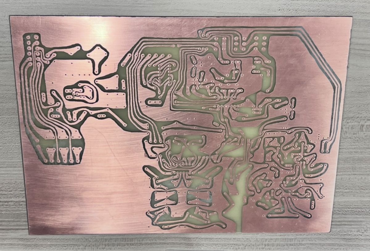

    Co mnie zdumialo pierwsza płytke trawilem w styczniu na balkonie przy temperaturze 0,5 st C i trawiło ...:)
    No nic czekam na ten CD4518 bo eksperymenty na stykowce z innymi licznikami chyba nie maja sensu , jak sama nazwa wskazuje stykowka ...nie styka .Choć niektorzy jak patrze na youtube robia takie projekty ze szacun ..ale to tylko zeby chyba nakrecic filmiki ..

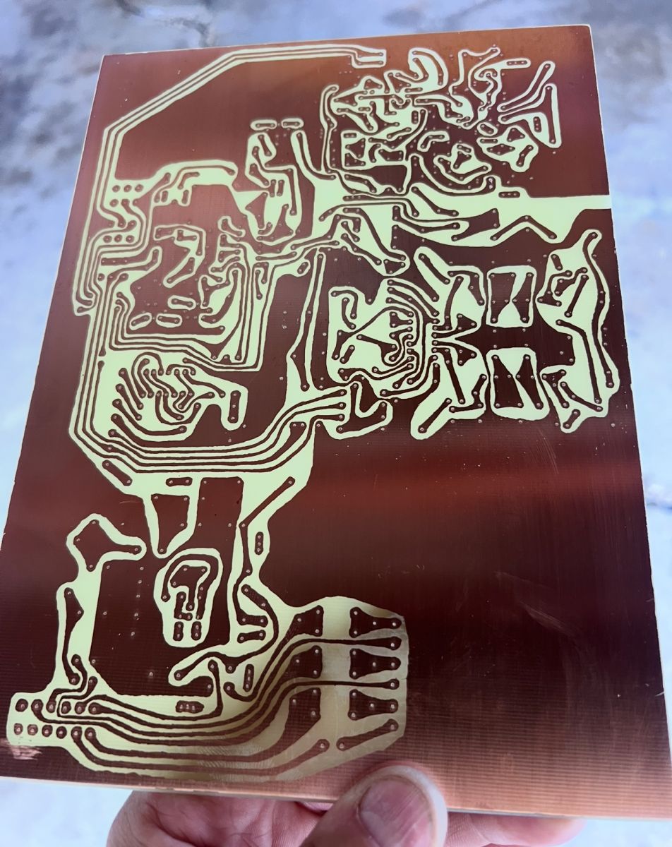

    Nie ma nic złego w tym, że płytki robisz samodzielnie. Powiem więcej… wielki szacun! Ja również robię płytki domową metodą wtedy, kiedy zależy mi na tym, żeby projekt był wykonany od początku do końca w formacie DIY. Ja ścieżki rysuję metodą wymyśloną przeze mnie. Jestem w stanie wykonać każdą płytkę, również dwuwarstwową, jeśli grubość ścieżek nie schodzi poniżej 1 mm. Obecnie to już sztuka dla sztuki, ale jak mi się bardzo chce, to tak robię.
    Kolejna sprawa to stykówka. Uwierz mi, ja też czasem, jeśli chcę coś na szybko przetestować, to jej używam. Tak jak ze wszystkim, jeśli kupisz coś za 1$, to stracisz mnóstwo nerwów, że o czasie już nie wspomnę. Ja za swoje płaciłem po 7$ za sztukę i naprawdę było warto. Elementy trzymają się pewnie i nic tu nie ma prawa wypaść po kolejnym jej użyciu. Do tego dedykowane łączówki i można składać i rozkładać projekty na takiej stykówce do woli.
    Raz jeszcze to powiem. Staranny montaż, sprawdzone elementy (te, które można sprawdzić)… i sukces murowany. Nawet jeśli coś nie zagra od razu, to na starannie zmontowanej płytce łatwo będzie namierzyć błąd.
    Ręcznie wykonana płytka PCB z wytrawionymi ścieżkami przewodzącymi
    Ręcznie wykonana płytka PCB z widocznymi ścieżkami i licznymi otworami montażowymi
    Ręcznie wykonana płytka PCB z częściowo zamontowanymi podzespołami elektronicznymi
    To moja produkcja. Jestem świadomy tego, że to nie ideał, ale jakby tak człowiek bardziej się przyłożył, używając nierozmazowującej linijki, to można te ścieżki tak wycackać, że ho ho. Teraz już prawie nikt tak nie robi, bo usługi w Chinach są przystępne cenowo.
    Do tej aparatury płytki też tam zamówiłem.

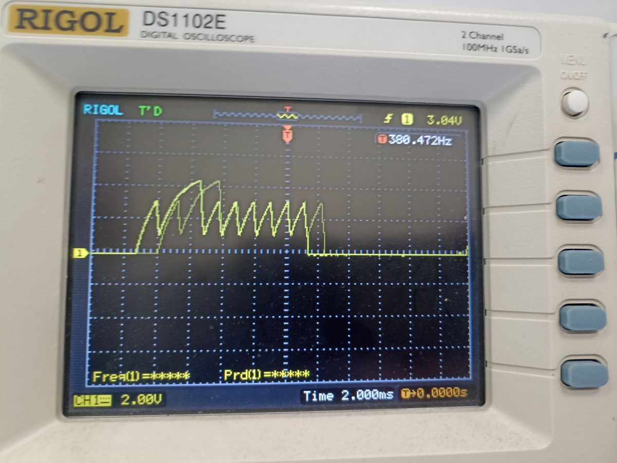

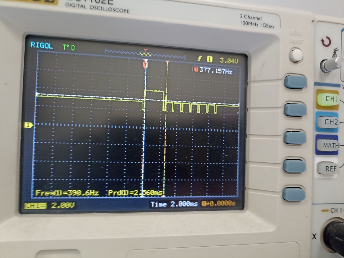

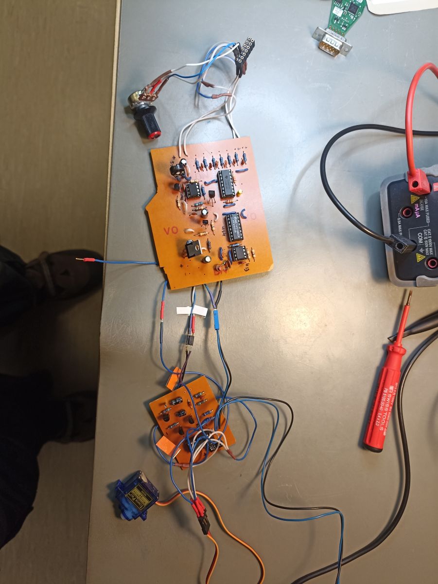

    Echh przyszedł ten CD4518 próbuje uruchamiać i nic nic .... sam koder pobiera jakies 12mA , sam dekoder jakie 3,5 mA , jak spinam razem to pobieraja jakies 15 mA , jeszcze odkryłem że jak wczesniej uruchamiałem ze dekoder zasilałem z kodera ale przez pomyłke przed stabilizatorem uc7805 czyli zasilaem go nie 5 V tylko jakieś 8-10 V jak uruchamiałem ale dobra poprawione teraz zasilam go ze stabilizatora .
    Na jedno wejscie we 1 dany potencjometr zasilany reszta wejść spieta do punktu Q, na wyjście dekodera dane jedno serwo sg90 , sygnal z kodera dany na kolektor T1 na dekoderze...
    i nic serwo ani drgnie ..echh
    oscylogramy strasznie pływaja te wskazania albo drgają cieżko to odczytać wartości mikrosekund ,i nawet częstotliwosci precyzyjnie sie nie odczyta w sensie same jakieś chyba zakłócenia tym potencjometrem na koderze tez kręciłem i nic serwo ani drgnie
    nie uruchomie tego wale głową w sciane normalnie ech ... mam ochote walnąć tym o sciane ...
    licznik cd 4518 raczej działa bo oscyloskopem mierzone Q1-Q4 sa przbiegi takie jak powinny być
    Chicagoland ciekaw jestem czy Ci to ruszy jak uruchomisz bo mnie nie chce ruszyc i już echh ... oscyloskopem pomierzone poniżej ..
    Jak Ci ruszy to kupie ten ukłaad od Ciebie albo Ci wyśle butelke finlandii do tego Chicago ...

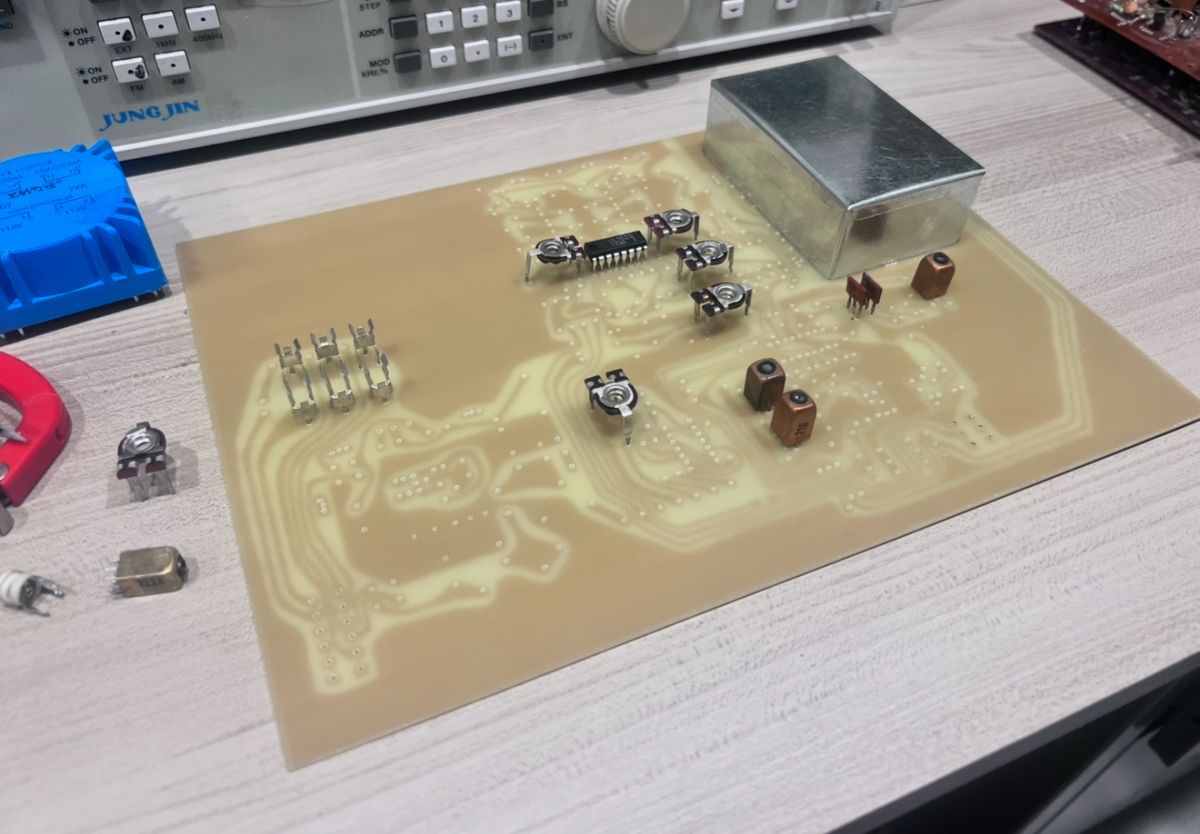

    Fajne te Twoje płytki czy ten na zdjeciu to jakis transceiver ? bo ma filtry cewki znaczy
    Jutro jeszcze sprawdze oscyloskopem na dekoderze
    Układ elektroniczny z płytkami PCB, potencjometrem, serwem SG90 i licznikiem CD4518

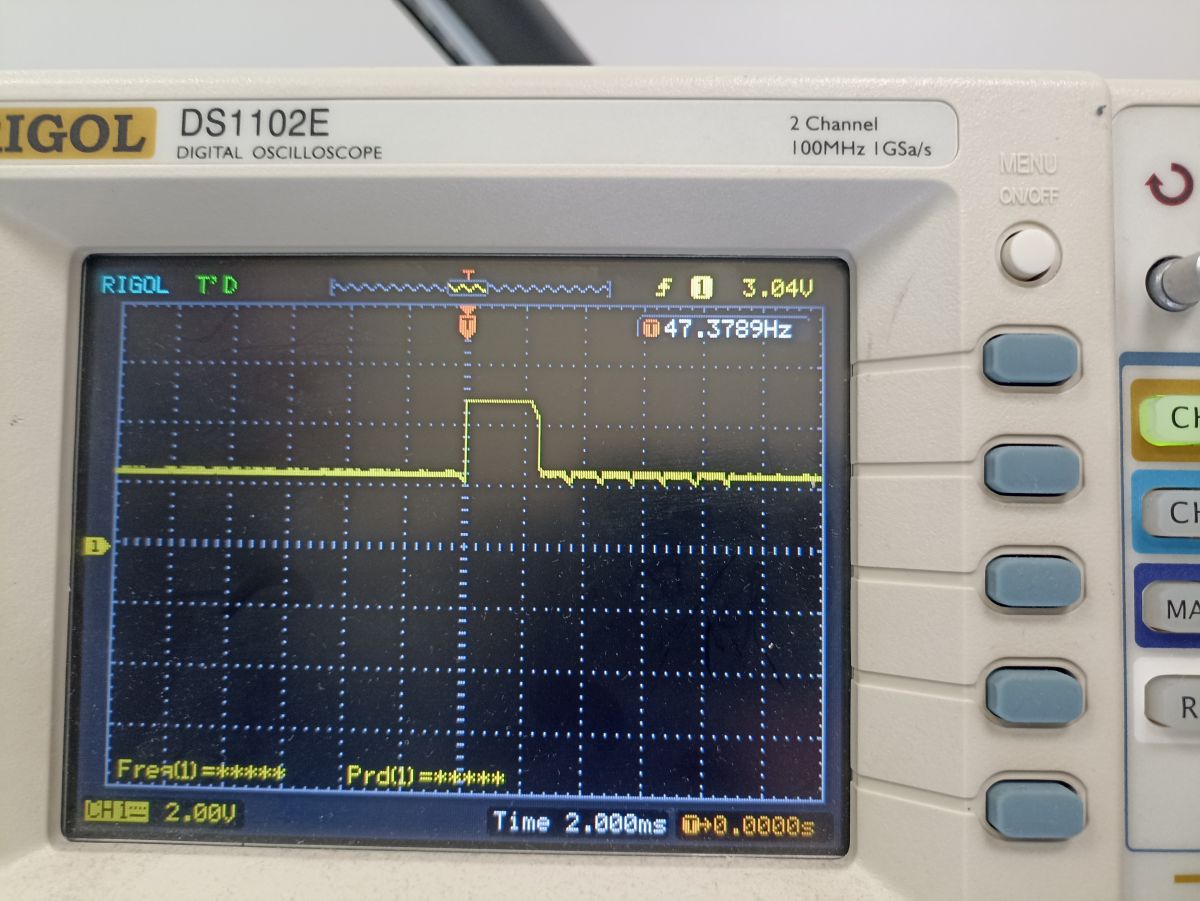

    Ekran oscyloskopu z przebiegiem prostokątnym o częstotliwości 47,38 Hz us1 nóżka3 jakieś dziwnie małe te napiecie
    Ekran oscyloskopu pokazujący przebieg prostokątny o częstotliwości 377 Hz us2 nóżka5

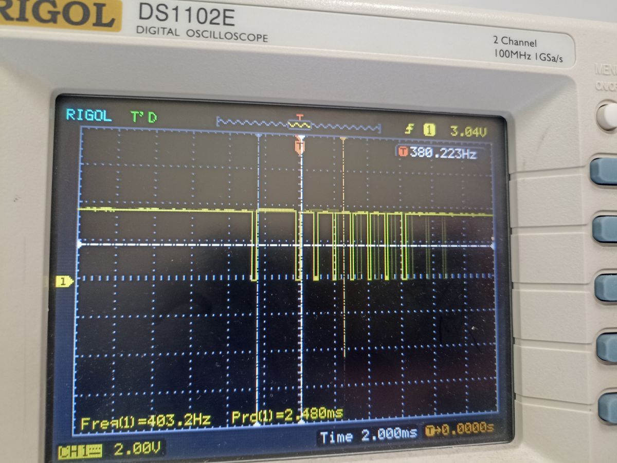

    Ekran oscyloskopu z niestabilnym sygnałem modulowanym o częstotliwości około 380 Hz us2 nóżka2
    Ekran oscyloskopu pokazujący przebieg impulsowy o częstotliwości około 403 Hz us2 nóżka3
    Moge jeszcze dodać ze zamiast C22 220nF mam równolegle wlutowane 100 i 100 i 15 nF czyli wypadkowa pojemność musi byc 215 nF i próba zaobserwowania tej szpilki na nóżce 7 US4 na oscyloskopie na prawde nie wiem czy to była szpilka czy zakłocenie ...

    Widać, że układ działa, ma potencjał. Nie wiemy jednak co dostaje serwo. Poza tym, jeśli dobrze interpretuję przebiegi, to aktualny impuls kanałowy - ten z WE1 jest trochę za długi jak dla większości serw. Dla podanego na WE1-7 połowy napięcia z 5V (dla środkowego położenie suwaka potencjometru/dzielnika) impuls powinien mieć 1,5 ms, a zmiana położenia suwaka potencjometru (ze zmianą napięcia na wejściach w zakresie ok. 1/3 - 2/3 z 5V) powinna wygenerować zmianę impulsu w przybliżeniu 1-2 ms, Czas na regulację, dobór elementów dla US2, Wartości elementów dla US3 nie są krytyczne i raczej na razie bym się nimi nie przejmował.

    Witam. Widzę, że kolega domel1 nie odpuszcza i bardzo mnie to cieszy. Obecnie jestem w Polsce i postanowiłem, że spróbuję odszukać moją konstrukcję nadajnik-odbiornik.
    Jeśli uda się odnaleźć, to oczywiście dam znać.
    Patrząc na przebiegi oscyloskopowe, to wygląda, że koder działa. Więc teoretycznie jesteś blisko sukcesu.
    Moje płytki z Chin już przyszły, więc zaraz po powrocie zabieram się za składanie tej aparatury. Będę informował o postępach.

    Nie odpuszcza nie odpuszcza ale dopiero 26.08 bedę mogł zbadac te przebiegi na dekoderze bo trzeba wyjechac z dzieciorem wiamo wakacje .Bo oscyloskop mam tylko w pracy i konstruuje ten układ niejako pod stołem po kryjomu :) Znaczy do układu U2 jeśli chodzi o wypełnienie do serwa to wchodza elementy P1 , R47 R18 ? Jak kreciłem tym perkiem to na oscyloskopie
    były jakieś zamiany.
    R15 , R16 nie ma wpływu na wypełnienie ?
Dyskusja dotyczy uruchamiania i weryfikacji działania 7-kanałowej aparatury RC opisanej w Praktycznym Elektroniku z 1996 r. Początkowo pojawiły się wątpliwości co do poprawności schematu, oznaczeń układów i sposobu pracy dekodera z CD4017/CD4518 oraz multipleksera CD4051. Po analizie kolejnych numerów PE i przebiegów oscyloskopowych wyjaśniono, że układ jest poprawny, ale wymaga wiernego odtworzenia połączeń, właściwego sygnału synchronizacji, odwrócenia polaryzacji między koderem i dekoderem oraz ustawienia potencjometru P1 na impuls 1,5 ms przy napięciu 2,5 V na wejściu WE1. W trakcie uruchamiania wykryto też błędy montażowe, przerwane ścieżki, pomyłki w wersjach płytek PCB i konieczność poprawienia dekodera oraz kodera. Ostatecznie układ zaczął działać: serwo reagowało na pierwszy kanał, a dalsze problemy z zakłóceniami przypisano głównie tanim serwom SG90 i wspólnemu zasilaniu. Zalecano oddzielne zasilanie serw i części cyfrowej, użycie lepszych serw, poprawny pomiar oscyloskopem z wyzwalaniem zewnętrznym oraz dalsze strojenie impulsów kanałowych i synchronizacji.
