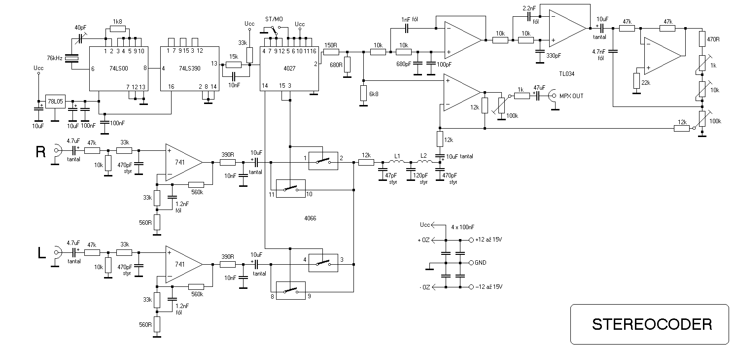

    Czy posiada ktoś schemat dobrego kodera stereo.Ja wykonuje właśnie
    jakiś czeski projekt z kwarcem 7.6Mhz.Czy ten projekt ktoś wykonywał,
    i jak chodził.
    • Schemat kodera stereo z kwarcem 7.6MHz - opinie o czeskim projekcie 1.gif (21.12 KB) Musisz być zalogowany, aby pobrać ten załącznik.

  • #3 232248
    yaurent
    Posty: 693
    Pomógł: 9
    Ocena: 56
    Klucze na 4066 nigdy nie wzbudzały mojego zachwytu ze względu na łatwość przesterowania ,lepiej chodziły wykonane na polówkach z dosyć wysokim napięciem odcięcia -coś na wzór prezentowanego kiedyś w RE przełącznika wejść ...
  • #4 234106
    Daris
    Posty: 671
    Pomógł: 18
    Ocena: 93
    A posiadacie schemat takiego kodera (najlepiej z drukiem płytki).
    Gdzie go szukać.Najważniejsze żeby dobrze chodził.

  • #8 235359
    Daris
    Posty: 671
    Pomógł: 18
    Ocena: 93
    tak ten schemat już mam tylko z częściami jest problem,a schemat ze strony Pinka co na to myślisz

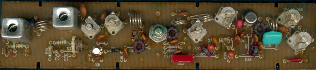

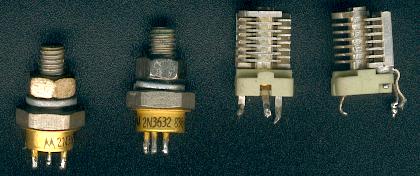

    grzechhh
    Posty: 206
    Ocena: 6
    hmm. gdzieś za 10zł moge sprzedać komplecik 2N3632+2N3553 (było by tego z 10szt)a tyrymery to po 1zł (jest ok. 30szt), mam też kilka kompletnych modułów zestrojonych gdzies na 150-180Mhz(po 20zł, zasilanie -24V+schemat). Wszystko jak na skanach.
    • Schemat kodera stereo z kwarcem 7.6MHz - opinie o czeskim projekcie płytka.jpg (47.1 KB) Musisz być zalogowany, aby pobrać ten załącznik.
    • Schemat kodera stereo z kwarcem 7.6MHz - opinie o czeskim projekcie wcz.jpg (18.67 KB) Musisz być zalogowany, aby pobrać ten załącznik.
  • #23 240887
    zyraf
    Posty: 1155
    Ocena: 52
    no to ja sobie chetnie kupie jeden albo 2 takie kompleciki...
    a te trymerki to mi wygladaja na wiecej niz 13pF.
    pozdrawiam
    z tym czyms to bedzie jazda...
