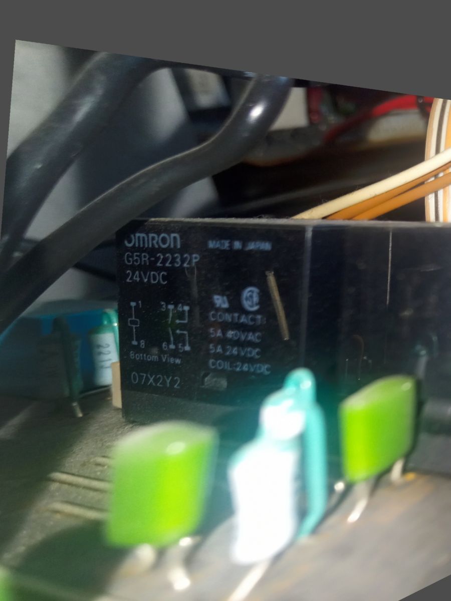

    Cześć. Mam problem z moim Denon PMA 1080r.
    Jestem na etapie wymiany przekaźników wzmacniacza bo kolumny zanikały przy cichym graniu.
    Mam pytanie czy orientuje się się jakie napięcie powinno wychodzić do przekaźników z płytki? Dodam że oryginalnie siedzą tam:
    Denon PMA-1080R – jakie napięcie powinno zasilać przekaźniki głośnikowe?
    I czy normalne jest że u mnie na przekaźniki idzie lekko ponad 50VDC????
    Nie chcę spalić nowych przekaźników, dlatego bardzo proszę was o radę w temacie....
    Czy te 50V są ok? Jeśli nie to gdzie szukać przyczyny?
    Dodam że nie jestem elektronikiem ale mam chęci, miernik, lutownice i z waszą pomocą może uda się naprawić Denonka :)
    Próbuje po wylutowaniu zmierzyć oporność cewek ale widzę że w obwodzie przekaźnika jest przerwa więc kurcze chyba cewka zjarana....

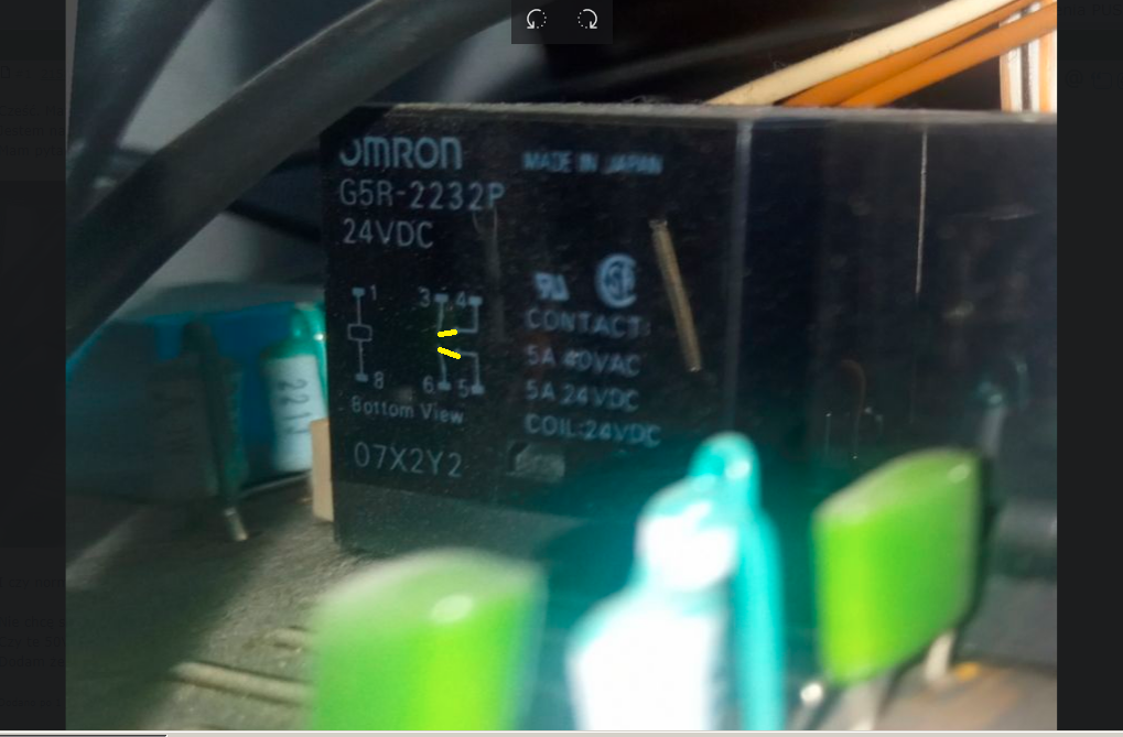

    Cewka przekaźnika to piny 1 i 8
    Tam też powinno być podane 24V
    Po podaniu napięcia na ową cewkę powinny połączyć się piny:
    Trzy z cztery, oraz pięć z sześć.
    Zaznaczone połączenie żółtymi kteskami.
    Piszesz o pięćdziesięciu woltach.
    W jaki sposób dokonywany był pomiar, względem czego?
    Oporność takiej cewki (między 1 i 8) powinna się wahać w granicy kilku set Ω

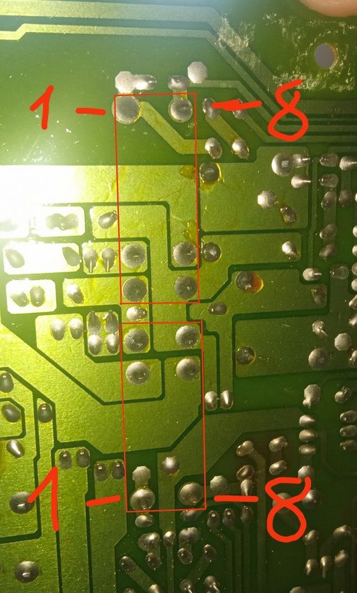

    Zmierzyłem miernikiem na pinach 1 i 8
    I pokazuje mi ponad 50VDC
    No właśnie ewidentnie mam zjarane cewki przekaźników bo jest zupełna cisza jak przełączam kolumny A i B...

    Te przekaźniki RL602 i RL603 powinny być na 24V i mieć oporność cewki 1200 Ohm. Tylko takie będą tam pracowały poprawnie
    RL601 jest przekaźnikiem na 12V.
    Cewka nie ma jak się tam spalić. Jeśli jest przerwa to trzeba rozebrać przekaźnik i sprawdzić czy drut cewki nie jest oderwany od pinu lutowniczego lub wymienić przekaźnik na nowy.
