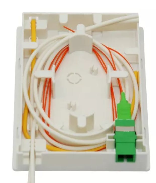

    "Kto inny kładzie szkielet"
    Czy chodzi o coś takiego?

    elektronikzpodmostu napisał:
    czy chodzi o coś takiego?
    To jest tylko swego rodzaju przejście ze szkieletu operatora na potchcord światłowodowy do terminala ONT w domu klienta.
    Światłowód jako nośnik, jest mega delikatny - jakiekolwiek mechaniczne uszkodzenie głównego szkieletu i nie ma usługi: tanio, ani sam tego nie naprawisz.
    Dlatego taki właśnie split optyczny się robi - sieć/szkielet operatora nie do ruszenia a działasz tylko na patchcordzie optycznym za splitem.
    Czyli jak coś nabroisz, kot przegryzie szkło, pies rozdrapie :D , to wymieniasz Sam tylko ten kawałek za splitem i kupujesz gotowca za kilka zł - sam sobie to podmienisz i za 10 minut masz neta z powrotem.

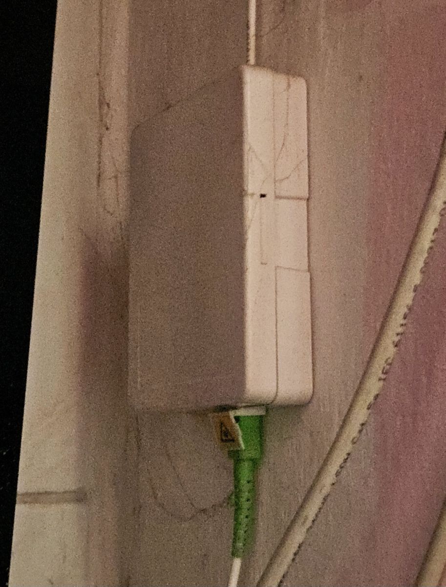

    Tak to wygląda w środku:
    Jaki operator aby połączyć własne urządzenie pod światłowód??

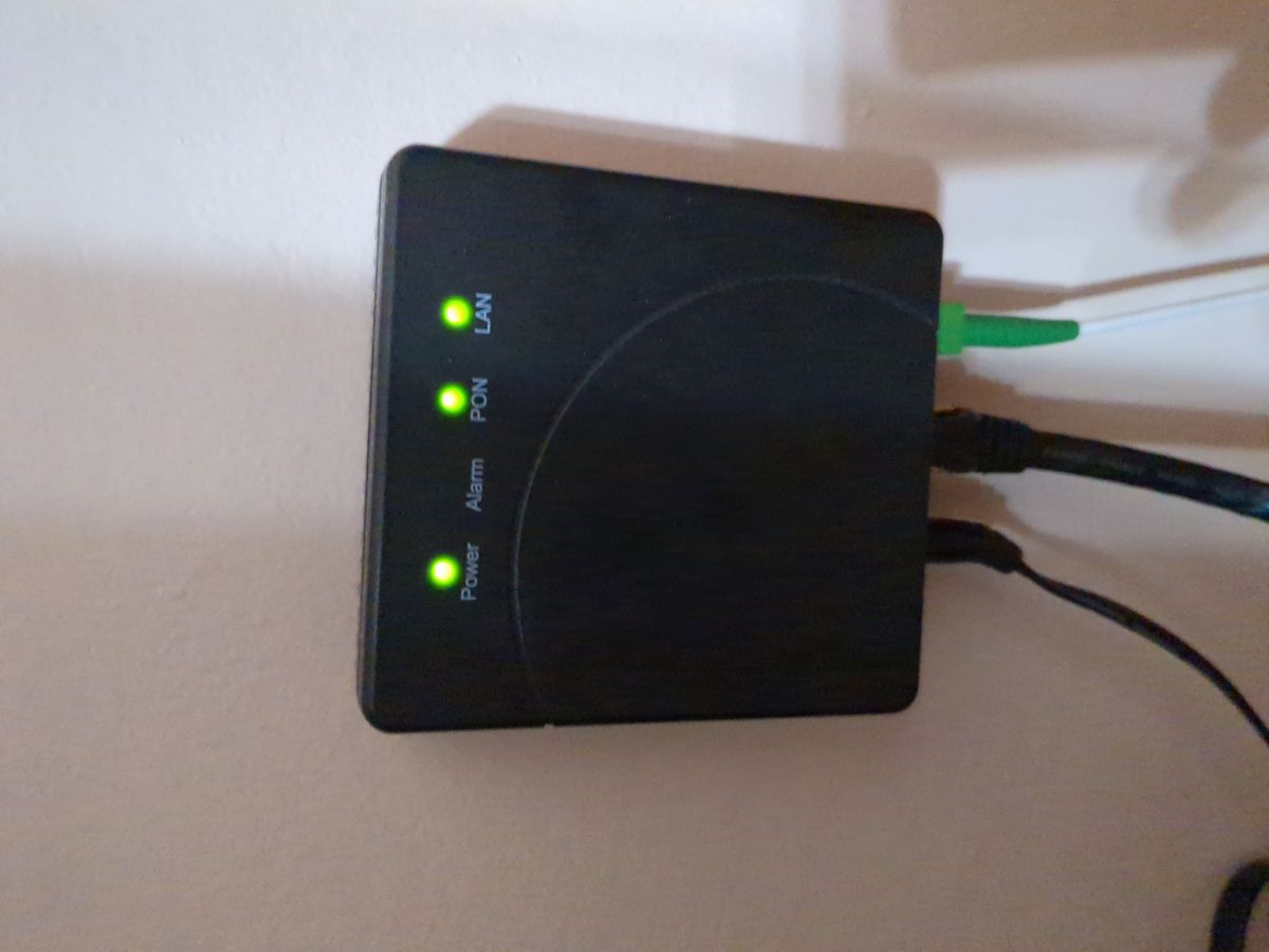

    Mówiąc/pisząc prościej to to prostu gniazdko natynkowe.
    Terminal ONT to urządzenie które zamienia już kabel optyczny na ethernet.

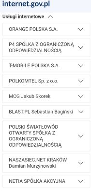

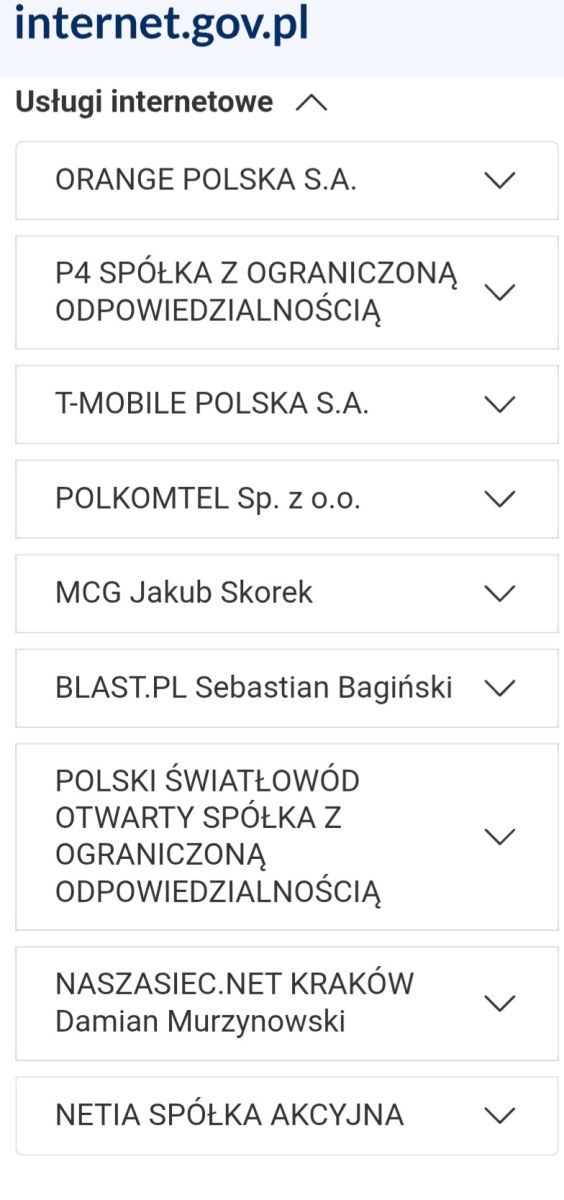

    Jeśli chodzi o tych operatorów to używam w jednej lokalizacji MCG Jakub Skorek i dostałem od nich tylko mediakonwerter ze światłowodu na skrętkę, router musiałem sobie sam zorganizować i użyłem Mikrotika. Do tego mam stałe publiczne IP, choć konfiguracja jest trochę dziwna, bo Mikrotik dostaje od operatora IP z puli prywatnej, ale widnieje w Internecie pod publicznym, oraz jak z Internetu się łączę na publiczny to dochodzi pakiet na ten prywatny, czyli jest przekierowanie wszystkich portów z publicznego na prywatny mojego Mikrotika. Z prędkościami u tego ISP szału nie ma, ale awarie są rzadko i ogólnie jestem zadowolony. Ping rzędu 7 - 30 ms do polskich IP, najczęściej koło 12-13 ms.
