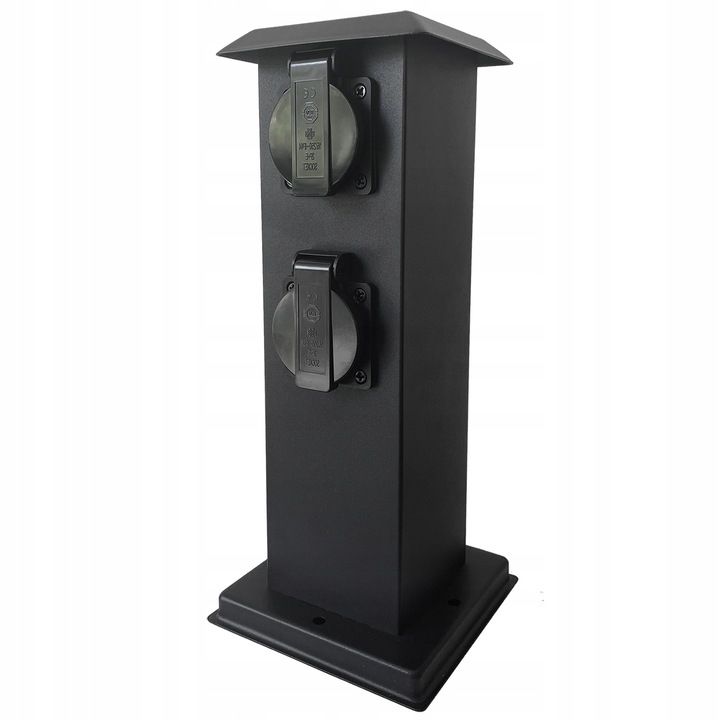

    Witam. Jak poprowadzić instalację elektryczną w altanie z okrągłych bali? Na belkach kwadratowych nie ma problemu, żeby zamontować puszki, włączniki i gniazdka, jak albo na czym zamontować puszki, gniazda, włączniki na okrągłych balach, żeby wszystko wyglądało estetycznie. Przewody będą poprowadzone w rurkach. Może ktoś doradzi w tym temacie.

    Osobiście pokombinowałbym żeby zrezygnognować z rozciągania instalacji po altanie zwłaszcza ładnej. Raczej pokusiłbym o coś w stylu takiego słupka
    Jak poprowadzić estetycznie instalację elektryczną w altanie z okrągłych bali?
    Przewód od lamp mozna ukryć tak żeby nie było go widać. Załączanie lampy na pilota.

    Raczej taki słupek odpada. W altanie w środku mają być dwa gniazdka, włącznik oraz jedna lub dwie lampy.

    Po co Ci rozciągać kable po altanie? Słupków róźnego rodzaju jest cała masa. Chodziło mi generalnie żeby nie ciągnąć niczego po belkach bo to mało estetyczne jakkolwiek byś tego nie zrobił. Kabel od lampy można ukryć np. pod rynienką (jeśli jest). Jak chcesz normalne rowiązanie to dłutowanie belek żeby bezpośrednio gniazdka do belki przykręcać albo jakaś blacha pośrednicząca (blachę przykręcasz do belki a gniazda do blachy)

    Zamiast słupka, można też pomyśleć o gniazdach podłogowych.
