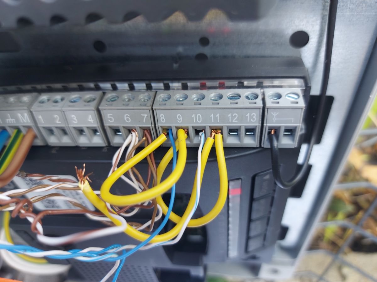

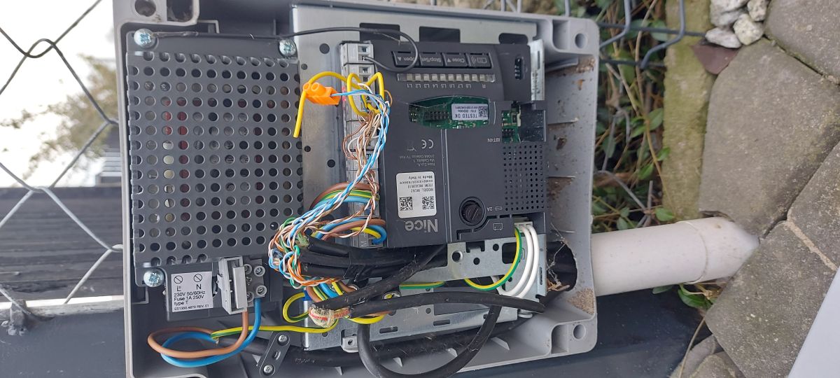

    Centrala Nice MC424 r 10 przyciski do programowania nie reagują, "fachowiec" dwa lata temu montował, brama przy zamykaniu jedno skrzydło nie dochodzi do odbojnika i drugie je domyka, po czym się otwierają. Dziękuję z góry za odpowiedź.

    AI: Czy centrala reaguje na polecenia z pilota lub innego zdalnego sterowania, czy problem dotyczy tylko przycisków programowania?
    Pilot działa.
    AI: Czy próbował(a) Pan/Pani już resetować centralę lub ponownie ją programować? Jeśli tak, to z jakim skutkiem?
    Właśnie nie mogę, bo przyciski nie reagują.
    Pewno ten fachowiec zablokował z zewnętrznego programatora O-View podłączanego do centrali możliwość sterowania przyciskami na centrali - jest taka możliwość.
    Dobrze byłoby wykonać procedurę programowania czyli wyszukiwania położeń krańcowych ale nie wykonasz tego bez programatora O-View w tej sytuacji. Muszisz więc wezwać montera na serwis.

    Dzięki za pomoc, okazało się, że jednak można zablokować przyciski, którymi można programować centralkę. Została odblokowana i jest wszystko w porządku.
