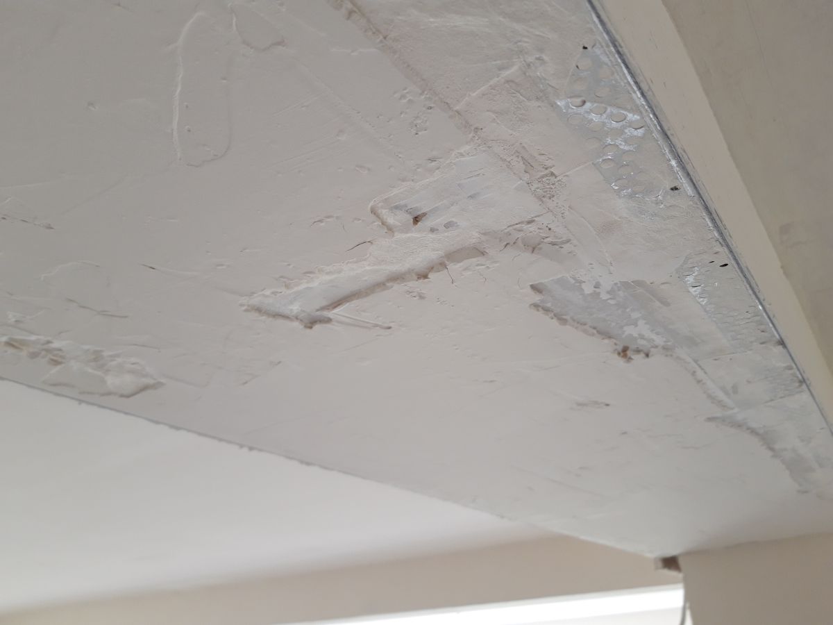

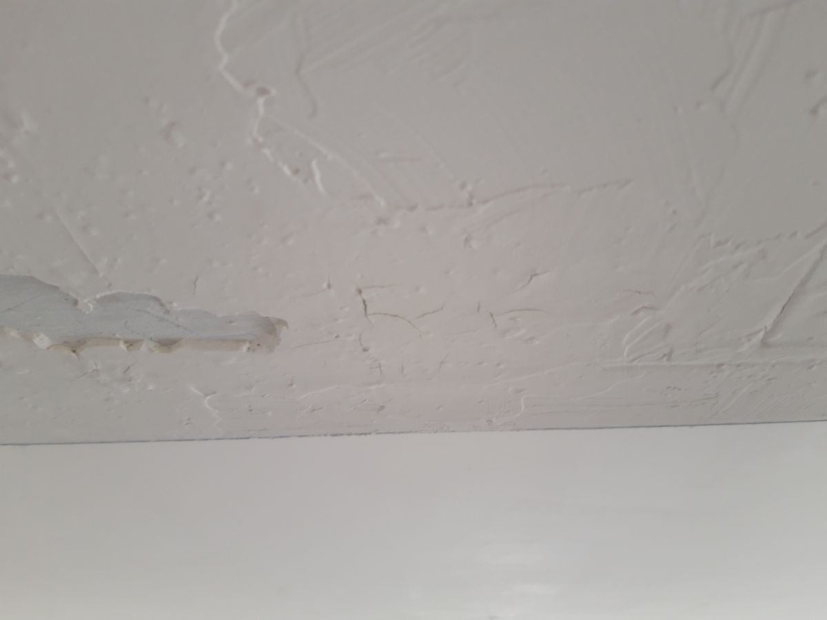

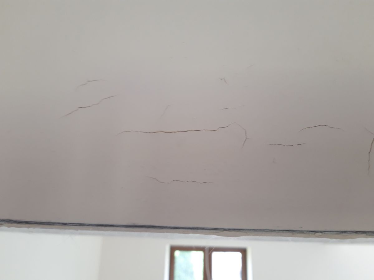

    Witam, jak poprawnie obrobic belke wykonana z GK?
    Wczesniej zostala wyrownana gladzia, i ta gladz popsrostu spekala.
    Jak to teraz naprawic, uzupelnic spekane ubytki szpachla Vario czy czym?
    Tak to wyglada.

    Zacznij od obrywki tego co luźne,a potem musisz to zagruntować solidnie czymś głęboko penetrującym.
    Im więcej w to wpompujesz gruntu,tym lepiej.

    To mi wygląda na użycie niewłaściwego materiału (gipsu) do wykonania tego sufitu. Być może przeterminowanego lub przechowywanego w nieodpowiednich warunkach. Zastanów się nad usunięciem i zarobieniem na nowo, bo prowizoryczna naprawa może być krótkotrwała :-(

    Obrobione to było gładzią, dlatego taka lipa chyba z tym jest.
    Druga belkę obrabiałem Rigips Vario i nic nie pęka. Tej belki akurat spękanej nie robiłem ja.

    Gładź nakłada się warstwą o grubości milimetra- dwa a nie centymetra bo w czasie schnięcia kurczy się i pęka. Szczególnie te tańsze. Gdy trzeba było położyć grubiej , głównie chodziło o b. miękki Gipsar, który szlifowało się samą rękawiczką, to do urabiania używałem kleju do tapet w rozcieńczeniu do gruntowania. Nic nie pękało a na dodatek podczas szlifowania pył nie unosił się w powietrzu tylko sklejał w większe cząstki i opadał.

    Atlas Go to masa do nakładania wałkiem warstwą do 3 mm a nie 10 mm. Z jakiegoś powodu zrobili takie ograniczenie a tym powodem jest silny skurcz w czasie schnięcia.

    Gładź nie może być tak grubo. Trzeba to zrobić tynkiem lub klejem do płyt, najlepiej bez piasku a na koniec cienką warstwę szpachli.
