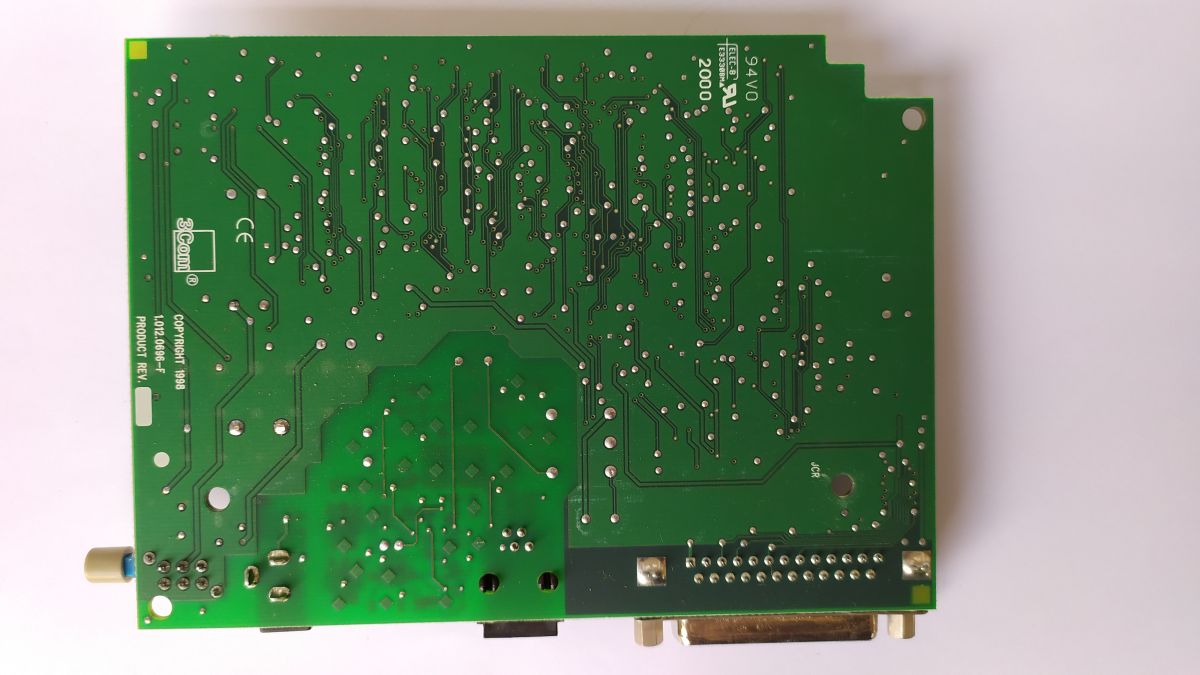

    Po drugiej stronie PCB brak elementów elektronicznych.

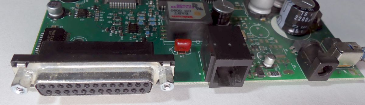

    Wnętrze modemu dial-up US Robotics 56K
    Stare szerokie złącze COM DB-25, gniazdo linii telefonicznej i zasilanie.

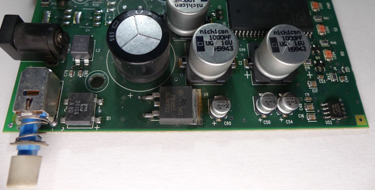

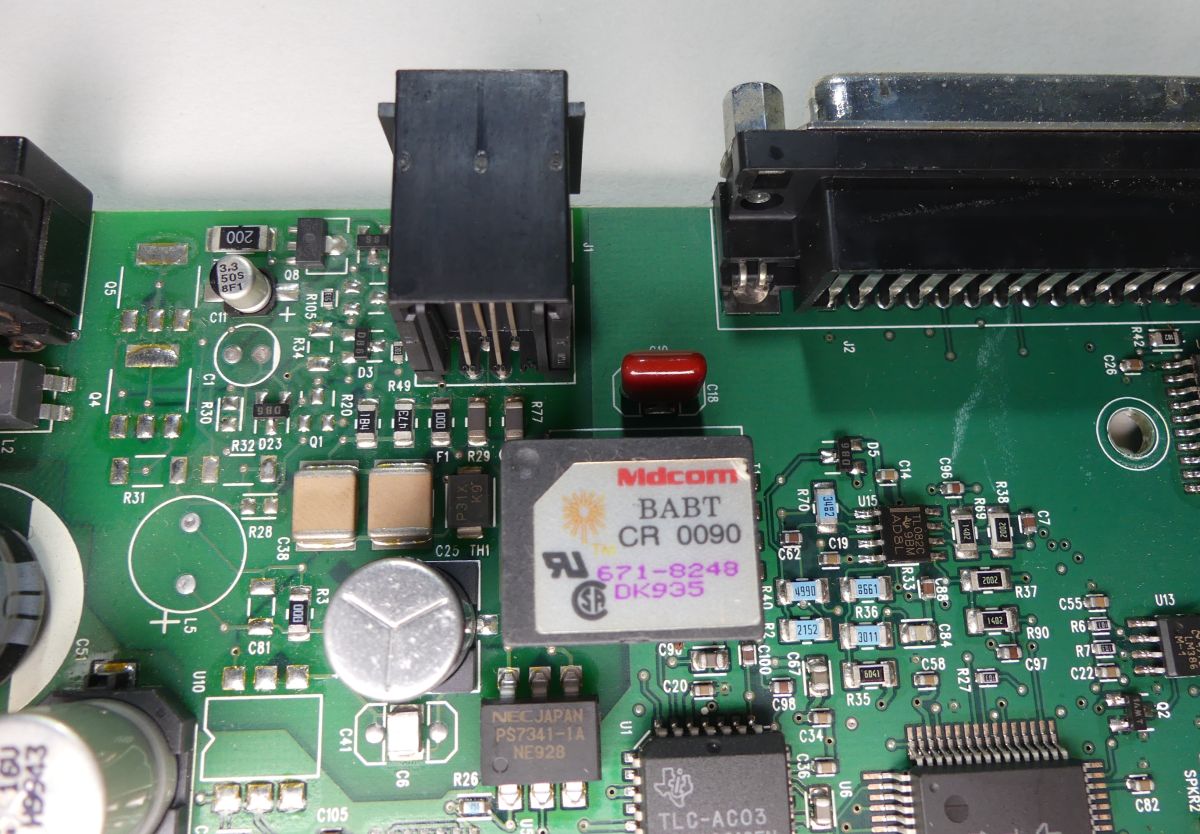

    W obwodzie zasilania widoczny jest mostek prostowniczy, więc urządzenie przystosowane było do zasilania napięciem przemiennym lub nie było wrażliwe na polaryzację zasilania. W układzie zasilania widoczne są liniowe stabilizatory 5V.

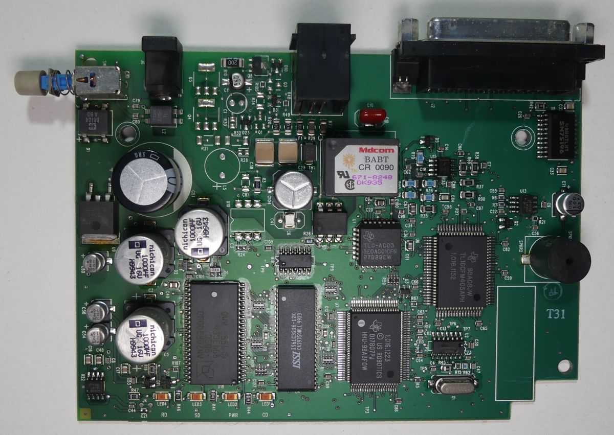

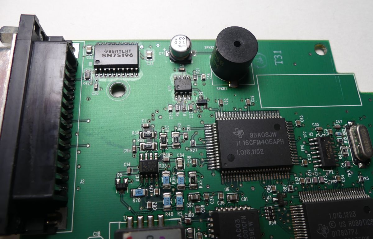

    Część elementów nie została wlutowana. W okolicy gniazda linii telefonicznej nie widzę typowych dla modemów na PCI warystorów w postaci sporego dysku. PS7341-1A to optoizolowany przekaźnik półprzewodnikowy. Widoczny jest także podwójny wzmacniacz operacyjny TL082.

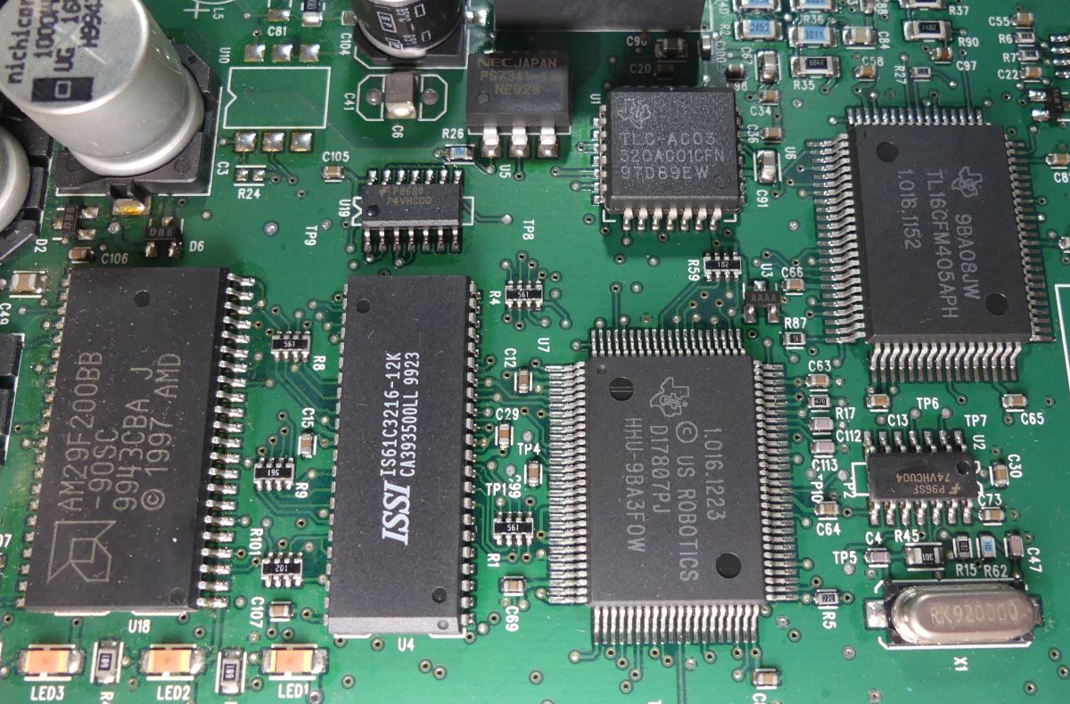

    AM29F200BB to 2M bitowa pamięć Flash 5V tu zapewne znajduje się firmware urządzenia. IS61C3216 to SRAM 512kb.

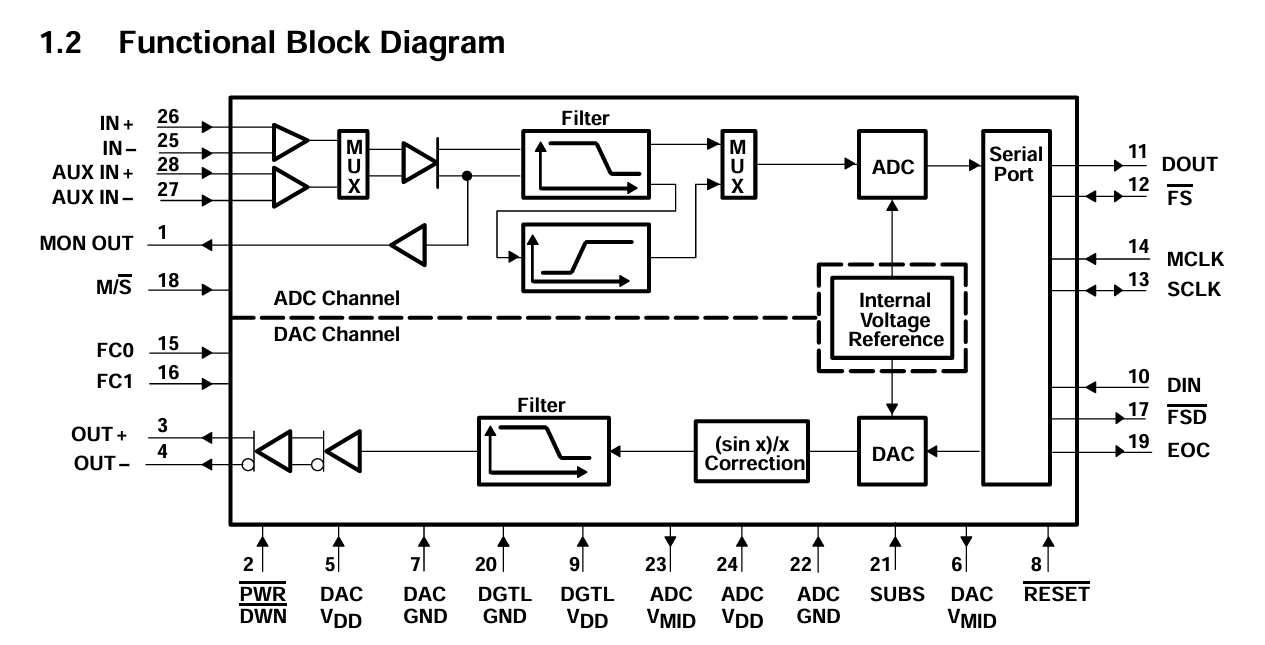

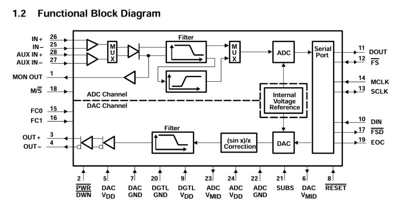

    TLC320AC01C Texas Instrumets w kwadratowej obudowie to układ interfejsu analogowego z ADC/DAC 14b i programowalnymi filtrami.
    Dwa pozostałe układy Texas Instrumets zostały wyprodukowane dla US Robotics, być może jeden z nich to wolniejszy mikrokontroler, który np. obsługuje logikę komunikacji przez RS-232 a drugi to może być specjalizowany układ modemu lub mikrokontroler DSP. Patrząc na datę produkcji to mógłby być specjalizowany TMS320. Jednak to tylko domysły. Być może lepiej rozpoznajecie elementy tego urządzenia?
    Schemat blokowy układ interfejsu analogowego TLC320AC01C.
    Głośnik i LM386 pozwoli na usłyszenie dźwięków zestawianego połączenia. Układ interfejsowy SN75196 przy złączu RS232.

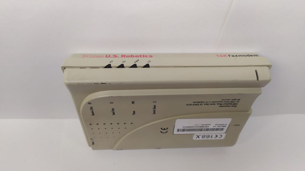

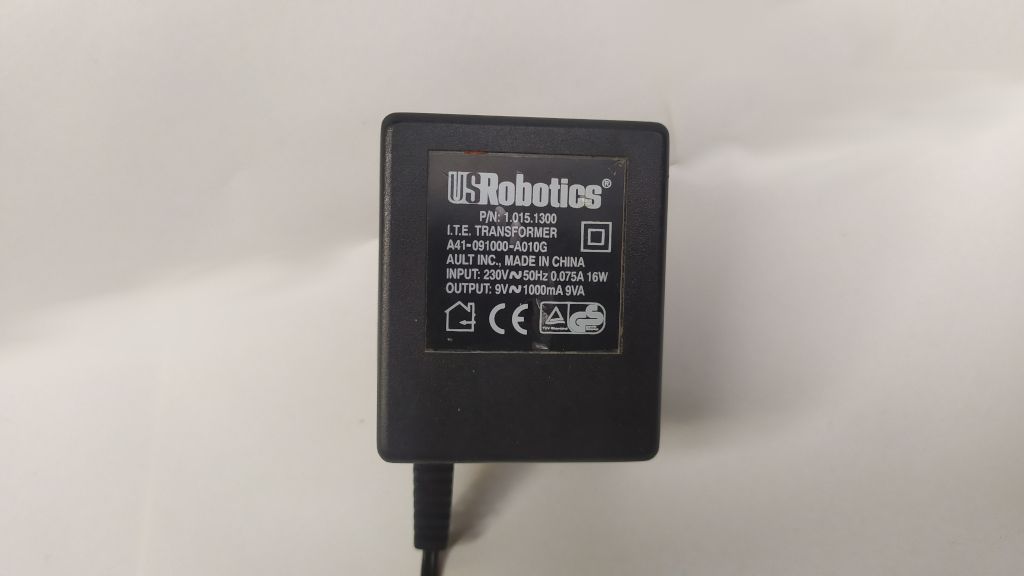

    Oryginalnie był zasilacz 9V AC, 1A.
    Zasilacz USRobotics 9V 1000mA z czarną obudową i etykietą techniczną Czarny zasilacz sieciowy z podwójnym przewodem i wtykiem cylindrycznym

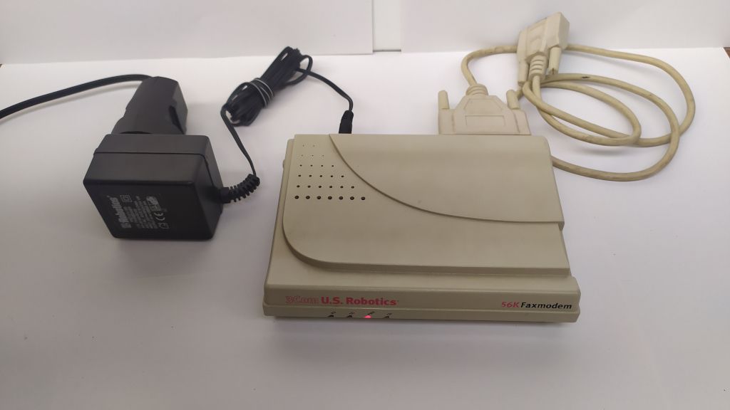

    Mam identyczny model:
    Modem U.S. Robotics 56K Faxmodem z zasilaczem i kablem szeregowego adaptera Modem 3Com U.S. Robotics 56K Faxmodem z widocznymi wskaźnikami LED Widok z góry modemu z portem DB-25, gniazdem telefonicznym RJ-11 i gniazdem zasilania

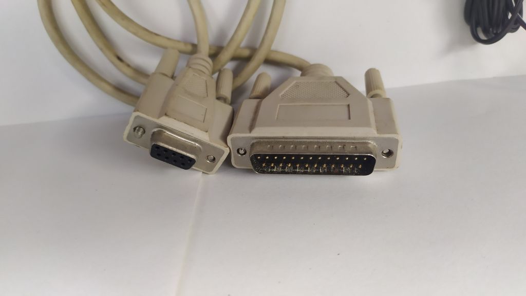

    Przewód (adapter) DB-25 na DE-9:
    Adapter DB-25 do DE-9 z szarymi złączami na białym tle
