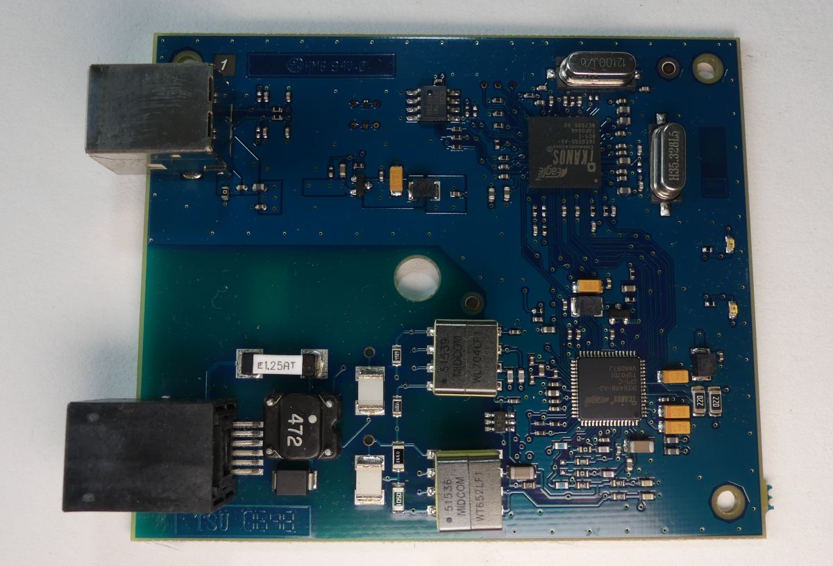

  • Płytka drukowana z elementami elektronicznymi w niebieskiej obudowie.

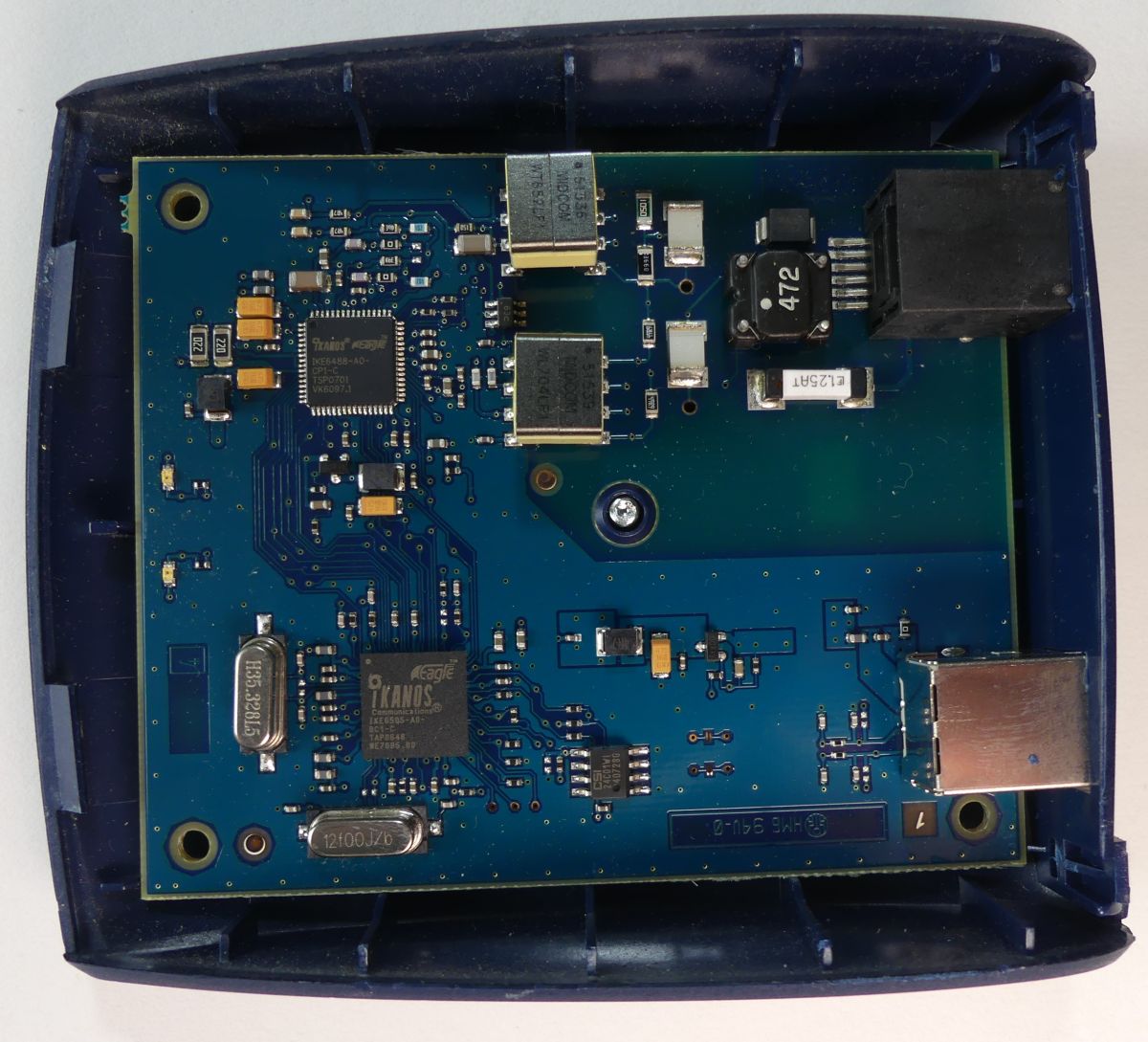

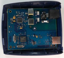

    W okresie gdy pojawił się dostęp do internetu z wykorzystaiem ADSL popularnym urządzeniem były modemy ADSL łączone z komputerem interfejsem USB. Często dostęp do internetu potrzebny był na jedynym posiadanym PC i taki sposób był wystarczający. Takie modemy stosowali różni dostawcy TPSA i Netia. Gdy dostęp potrzebny był dla większej ilości urządzeń stosowane były routery z wbudowanym modemem.
    Zaglądamy do wnętrza i widoczne są dwa główne układy, IKE6488 - blisko interfejsu ADSL i IKE6505 - połączony z interfejsem USB. W okolicach drugiego układu znajdują się dwa rezonatory kwarcowe. Prawdopodobnie jeden na potrzeby komunikacji USB drugi potrzebny do komunikacji ADSL.
    Niebieska płytka drukowana z elementami elektronicznymi, złączami i układami scalonymi.
    Przy interfejsie ADSL znajduje się dławik, elementy przeciwzakłóceniowe oraz dwa transformatory sygnałowe. Prawdopodobnie jeden transformator służy do nadawania sygnału drugi do odbierania. Ciekawy jest także bezpiecznik o sporej wartości 1.25A.

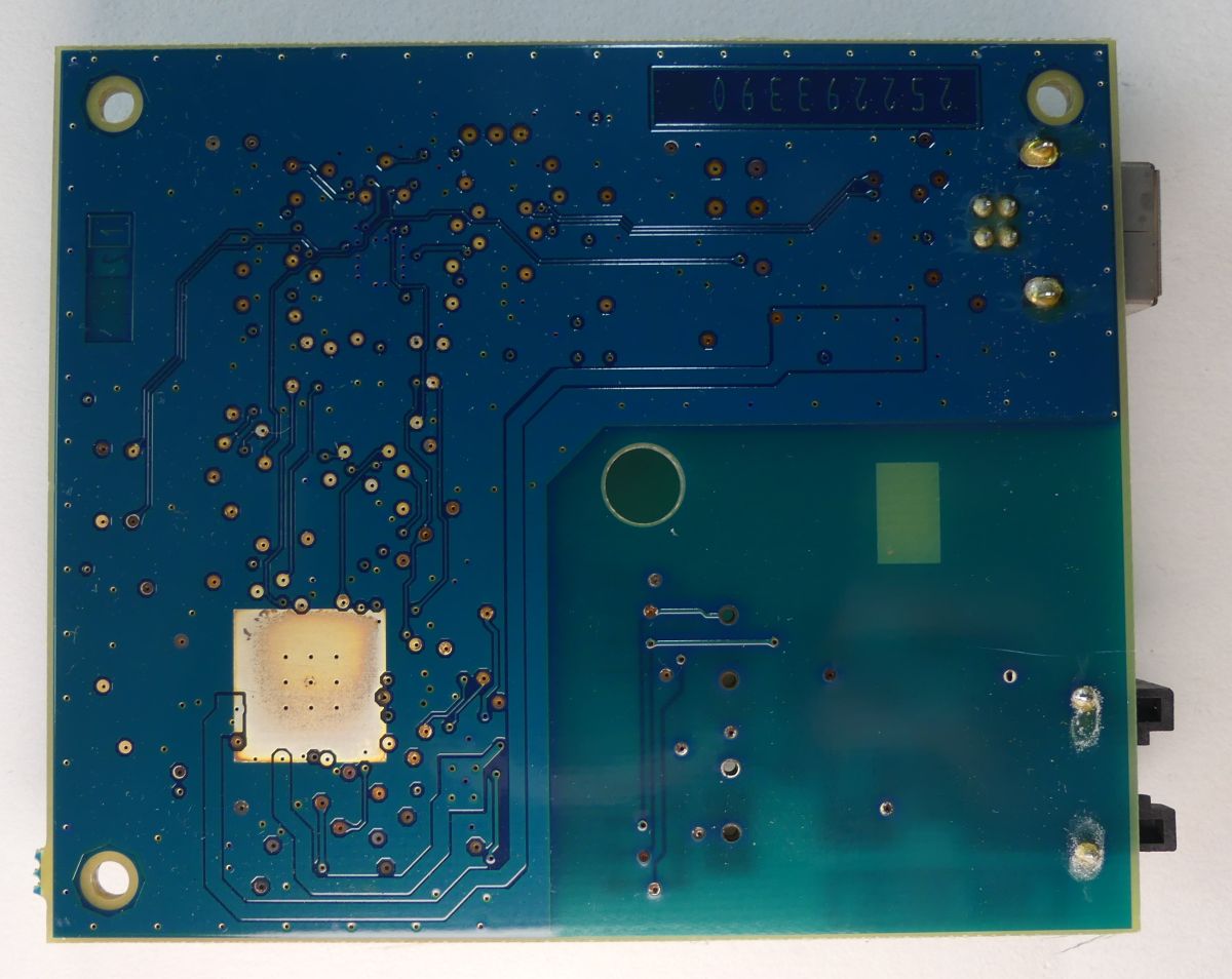

    Po drugiej stronie płytki nie znajdziemy elementów elektronicznych.
    Spód płytki drukowanej PCB z widocznymi ścieżkami i otworami montażowymi.

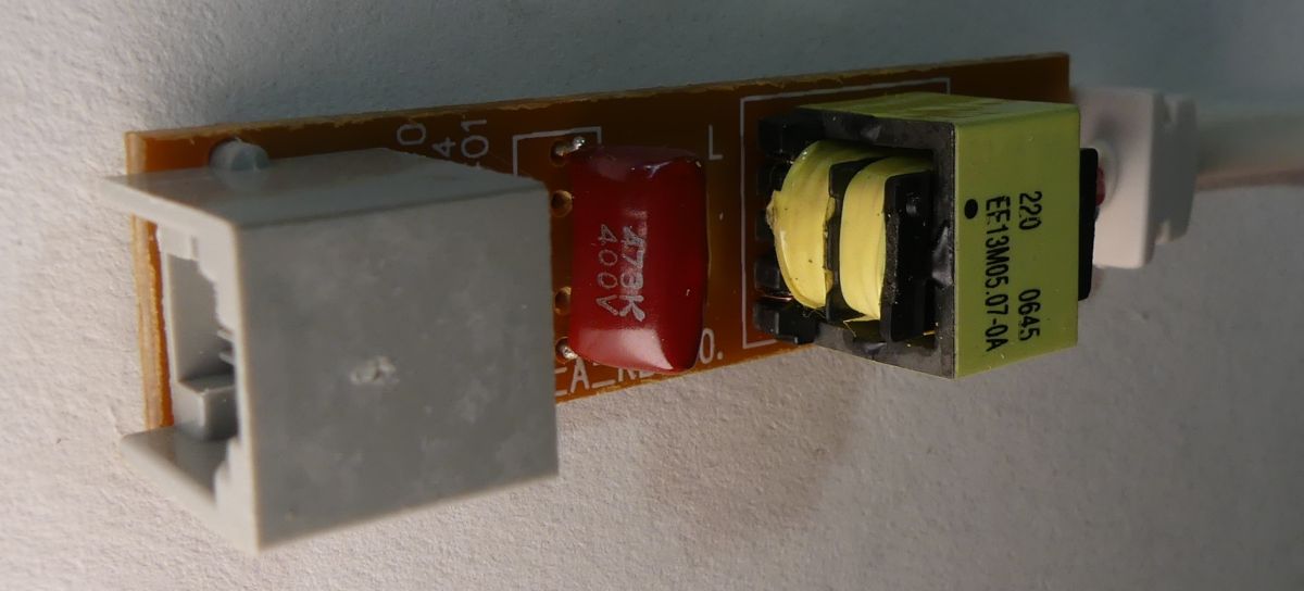

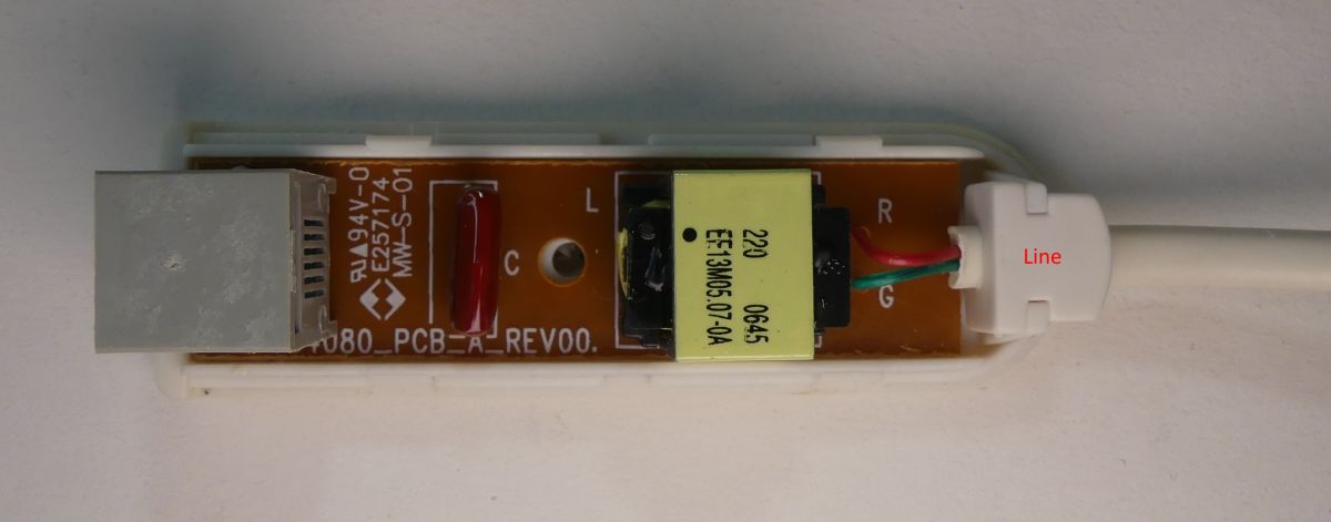

    W czasach popularności takich modemów ADSL usługa dostępu do internetu często współdzieliła linię telefoniczną z POTS dla analogowego telefonu stacjonarnego. Przed aparatem telefonicznym instalowany był filtr przepuszczający pasmo telefoniczne, gdyż ADSL działał na znacznie wyższych częstotliwościach w odróżnieniu od pierwszych modemów dial-up. Między dial-up a DSL występowało SDI, być może kiedyś zobaczymy też materiał z wnętrzem takiego modemu?
    Płytka drukowana z elementami elektronicznymi, złączem i przewodami z oznaczeniami.

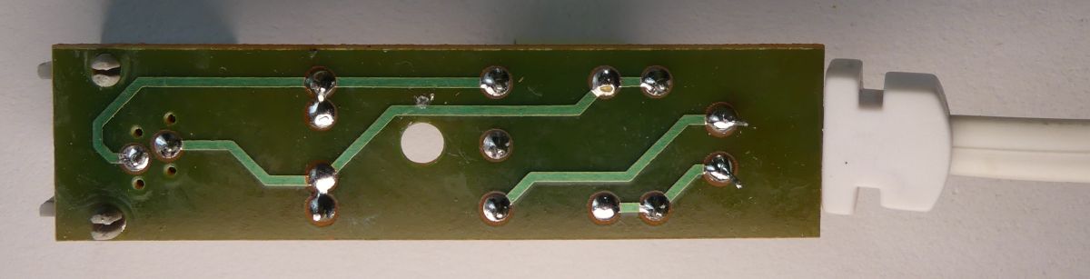

    Filtr wykorzystuje pojemność i indukcyjność. Indukcyjność wygląda początkowo na transformator jednak filtr musi udostępniać napięcie stałe na linii telefonicznej. Niektóre telefony wykorzystywały to napięcie do zasilania oraz identyfikacji stanu linii. Są to dwie indukcyjności około 5mH. Filtr łącznie ze schematem został rozpracowany tutaj: PMF600P-04.
    Płytka drukowana z widocznymi ścieżkami i punktami lutowniczymi, podłączony biały przewód.
    Filtr musi przenosić napięcie stałe, sygnał dzwonienia, sygnały mowy o niewielkiej amplitudzie a nawet sygnał CLIP wysyłany między dzwonkami do identyfikacji numeru przychodzącego.

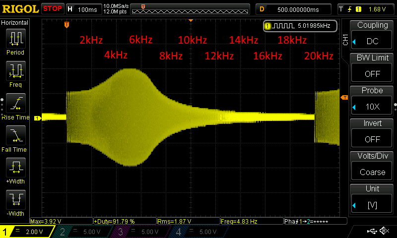

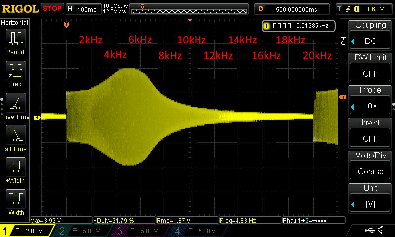

    Zobaczmy jak wyglądają amplitudy sygnału o częstotliwościach 100Hz-20KHz po przejściu przez filtr.
    Ekran oscyloskopu cyfrowego z żółtym przebiegiem sinusoidalnym, pokazujący sygnał dźwiękowy o rosnącej częstotliwości od 2 kHz do 20 kHz.
    Pasmo telefoniczne przepuszczane jest prawidłowo, występuje podbicie dla wyższych częstotliwości, a następnie tłumienie.

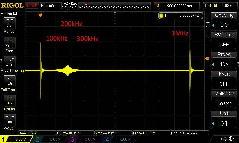

    Zobaczmy jak zadziała filtr dla częstotliwości 100Hz-1MHz.
    Ekran oscyloskopu RIGOL z żółtym przebiegiem sygnału oraz opisami częstotliwości 100kHz, 200kHz, 300kHz i 1MHz na wykresie.
    Na początku widoczne pasmo telefoniczne, jednak w okolicach 200kHz pojawiają się sygnały o niewielkiej amplitudzie.

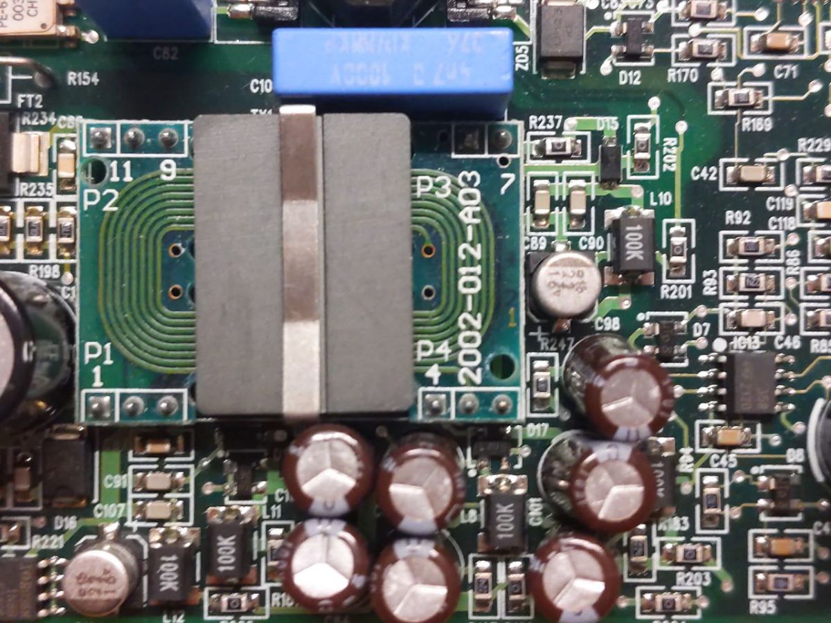

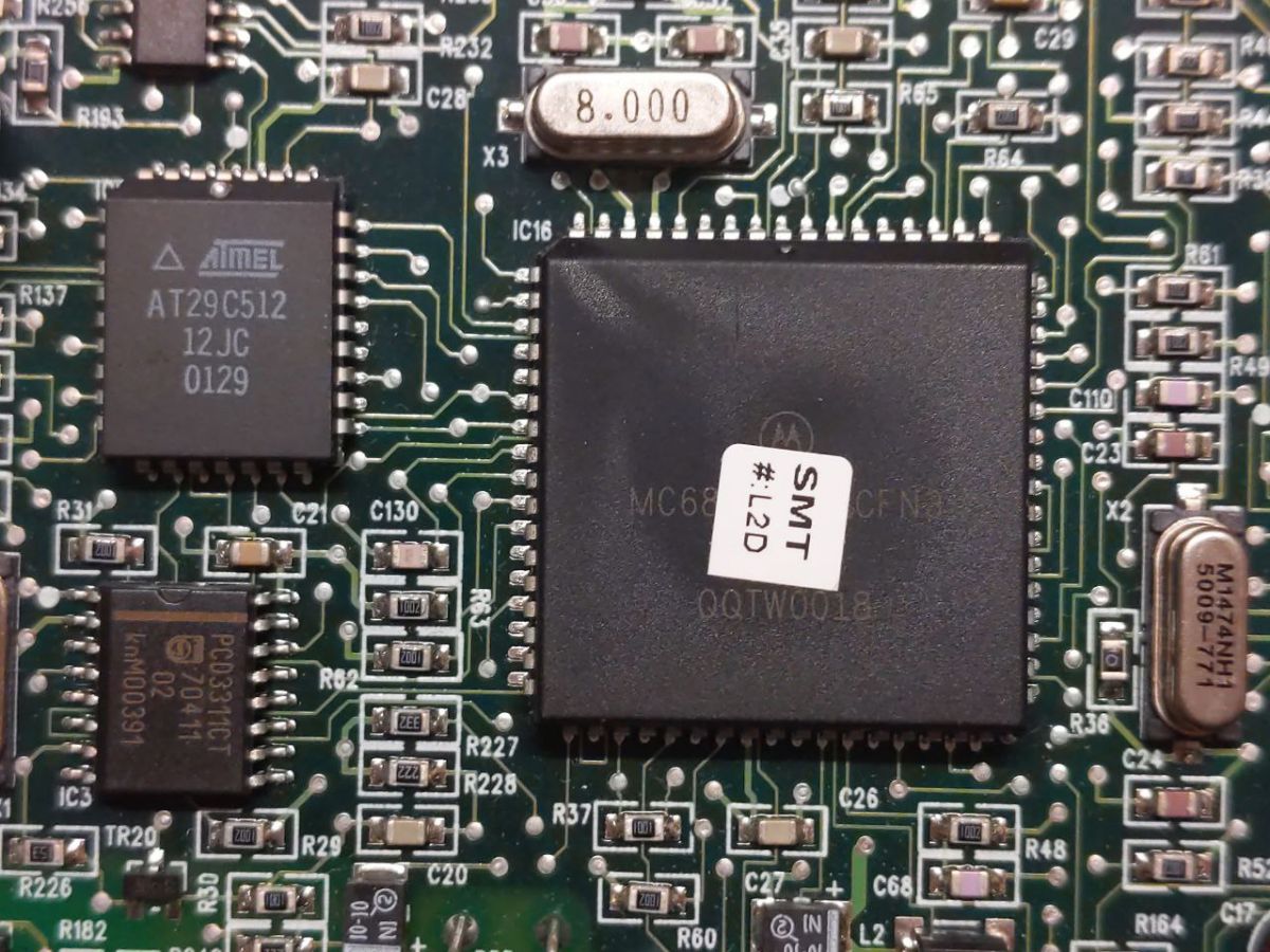

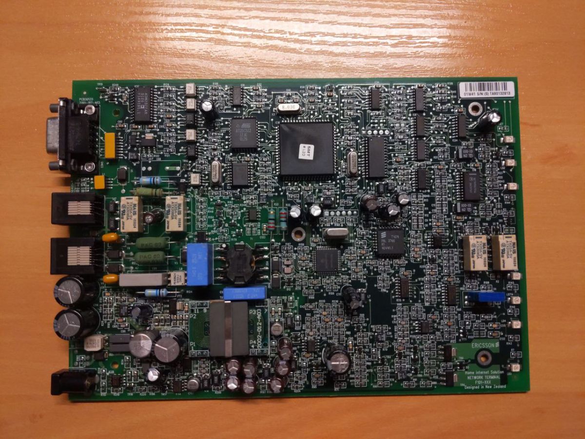

    Bardzo ciekawe wnętrze modemu SDI, dość niska skala integracji. Modemy PCI V.92 były znacznie bardziej jednoukładowe i miały często rozbudowane zabezpieczenia przeciwprzepięciowe.
    Ten transformator z PCB jest elementem przetwornicy czy jest to transformator sygnałowy?

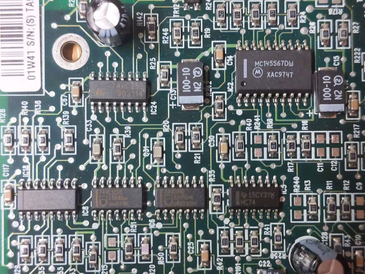

    Do dzisiaj myślałem, że ten twór ferryto-pcb to na linii jest, a okazuje się, że to element zasilacza. Ciekawy jestem skąd pomysł na takie rozwiązanie przetwornicy. Pewnie gdyby znaleźć schemat ideowy to by się wyjaśniło co tam jest nacudowane ;).
    MC145572 ma swoje trafo separujące linię telefoniczną nieco wyżej.
    Jeszcze ciekawsze z perspektywy isdnowego transceivera, jest realizacja podziału pasma audio/dane. Jak pamiętamy po podniesieniu słuchawki (a być może i podczas zewu) transfer spadał o połowę.

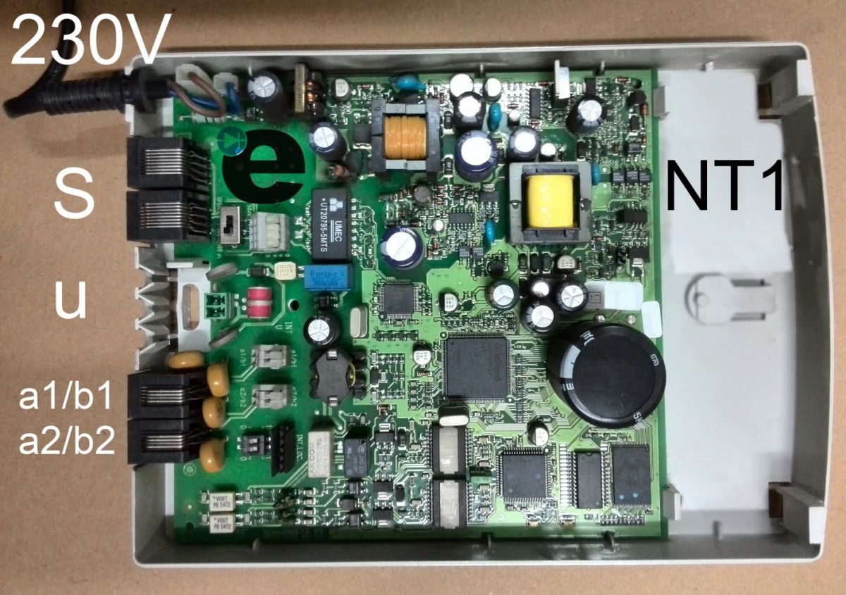

    Takie transformatory planarne widziałem w zasilaczach sporej mocy (kilkuset watów), nie wiem jakie mają zalety ale pewnie chodzi o minimalizację strat.
    Jak patrzę na opis https://www.nxp.com/products/no-longer-manufactured/isdn-u-interface-transceiver-ii:MC145572 to czy to mogło być tak, że linia była cyfrowa 2B+D i jak się podniosło słuchawkę to jeden kanał B był wykorzystany na komunikację dla analogowej końcówki?
    Np. podobnie jak z NT1 na ISDN BRA dało się wyciągnąć analogiem 2 linie albo do centralki podłączyć cyfrowo dwa kanały interfejsem S.
    Wnętrze urządzenia ISDN NT1 z widoczną płytą główną, złączami i opisanymi portami zasilania oraz linii.
