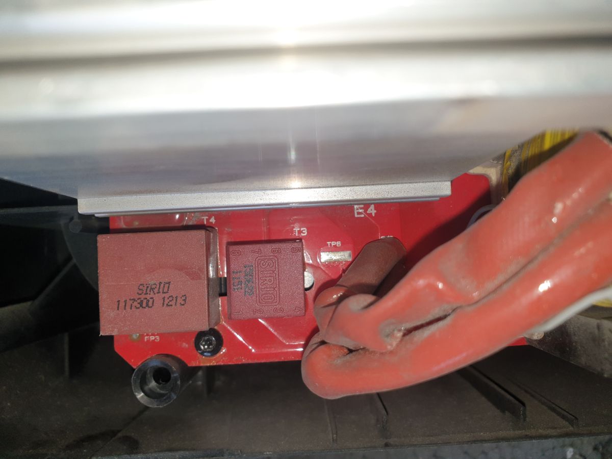

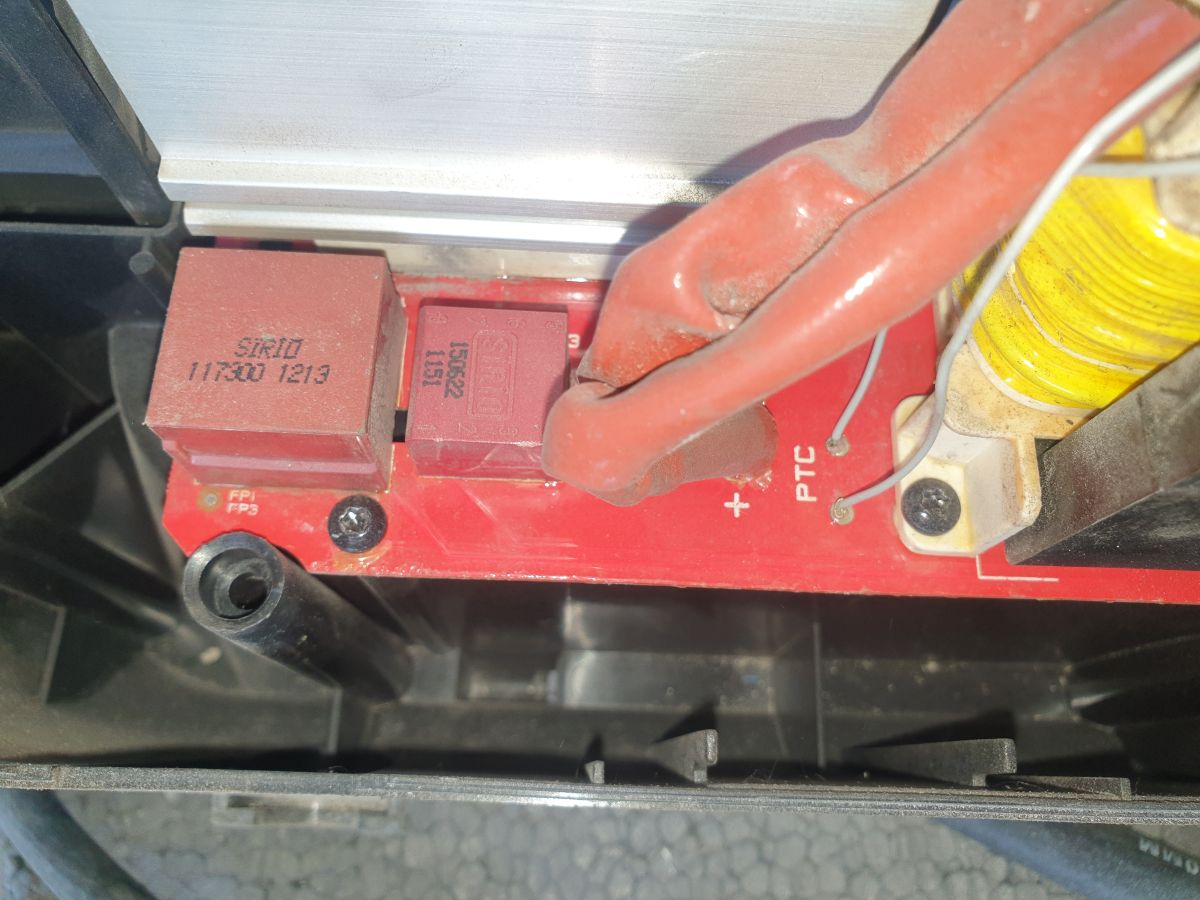

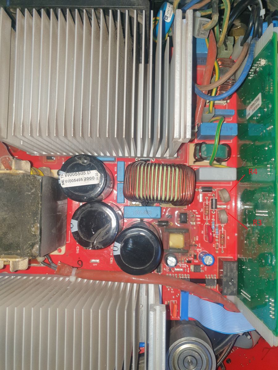

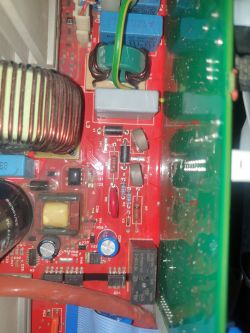

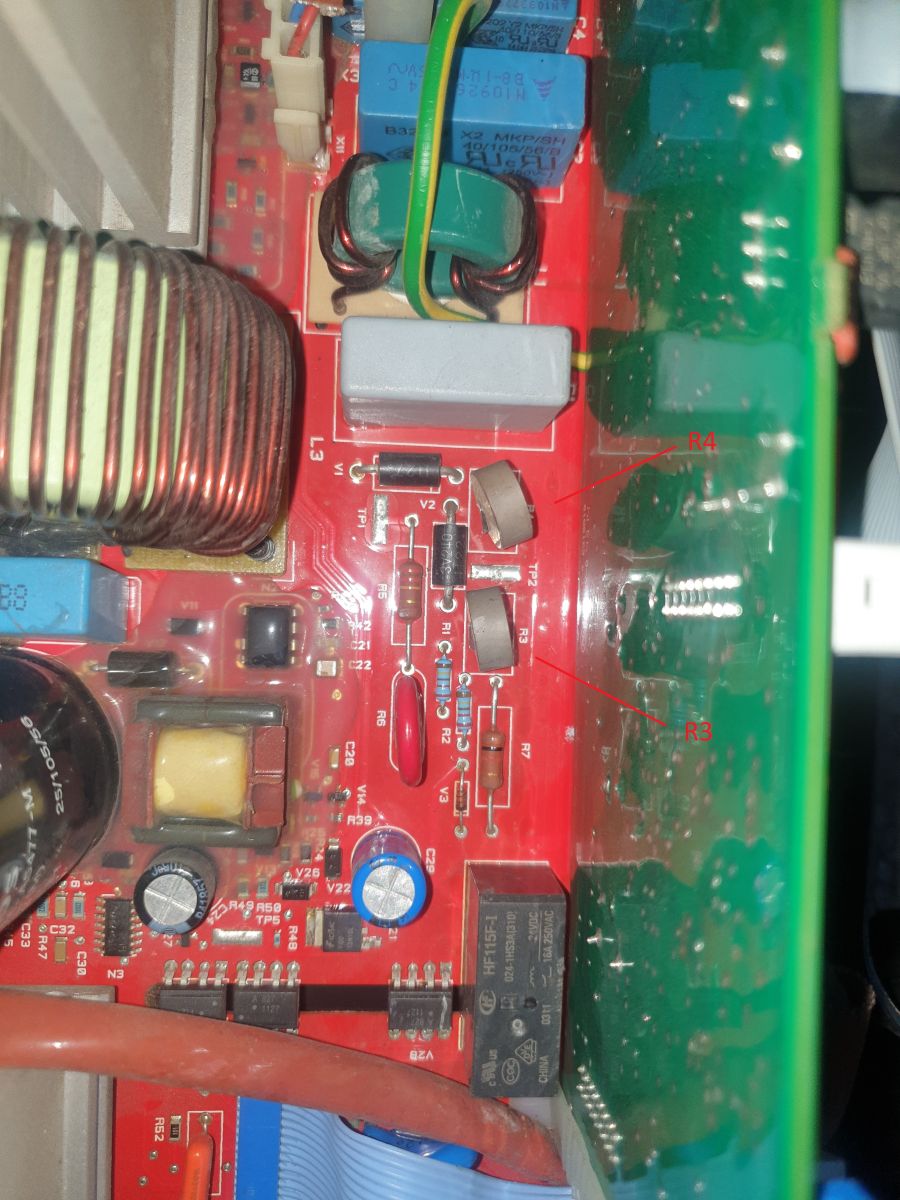

    Posiadam spawarkę Kemppi MinarcMig EVO 200, podczas uruchamiania urządzenie załącza się, pali się kontrolka przegrzania, wentylator wchodzi na max obroty i po kilku sekundach urządzenie się wyłącza. Po sprawdzeniu płyty głównej termowizją temperatura na R3 i R4 osiąga ponad 60 st. C. Dopiero po schłodzeniu tych elementów jest możliwość załączenia urządzenia i sytuacja się powtarza.
    Nadmienię, że urządzenie leżało w piwnicy nieużywane 2 lata.
    Zdjęcia płyty głównej z przegrzewającymi się elementami:
    Kemppi MinarcMig EVO 200 – przegrzewanie R3 i R4, wyłącza się po kilku sekundach
    Czy ktoś ma jakiś pomysł, co leży u przyczyny?

    Masz poniżej przekaźnik, sprawdź go albo wymień.

    To przekaźnik soft-start. Załącza układ po naładowaniu kondensatorów. Odłacz wentylator od płyty. Sprawdź jakie jest napięcie po załączeniu na kondensatorach filtru głównego.

    Pomierzyłem napięcia (wg załączonego service manual): napięcie między X1 a X2 sieciowe - 225 V, a na punktach TP1 a TP2 - 214 V. W sekcji DC między TP5 a TP6 ok. 260 V, a powinno być około 375 V.
    Sprawdziłem jeszcze raz kamerą termowizyjną - R3 i R4 rozgrzewają się do 140 st. C, jak się załączy na zimno.

    >>21586642 @damiano78, Nie działa układ PFC. Sprawdź zasilania IC odpowiedzialnego za jego pracę Znajduje się w lewym górnym sektorze płyty, niedaleko radiatora na dwóch modułach (PFC i Dual forward.)

    Na płycie, w lewym górnym rogu, mam to, co na zdjęciach powyżej. Nie bardzo wiem, co pomierzyć.

    >>21590367 To dlaczego prezentujesz... dolny lewy róg płyty? Litości... Obszar przy tum samym krótszym boku płyty Z001, pokryty zalewą RTV.
